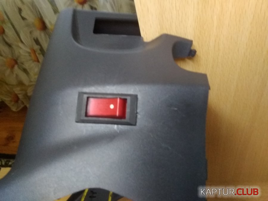

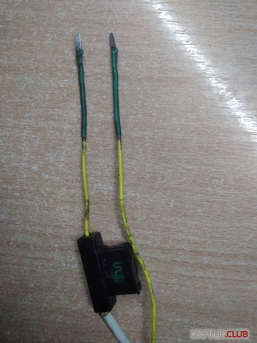

    Всех с Новым годом! Решил для себя проблему обмерзания дворников во время снегопада.С помощью дополнительного тумблера делаю "имитацию перегоревшего предохранителя щеток" Теперь при движении в снегопад этим тумблером могу остановить щетки в любом месте лобового стекла.Возобновить работу можно не ранее чем через 15 секунд.("ПАРДОНТЕ" если повторяюсь и кто то уже так сделал, давно не был в клубе.

    Как то, радикально!!! За15 секунд, могут так лобовое обрызгать, что..... А так хозяин барин, если вам удобно, то)))

    Лучшего не нашел.А если обрызгают, махать сосульками тоже эфекта нет.

    С какого предохранител брали? И почему через 15 сёк?
