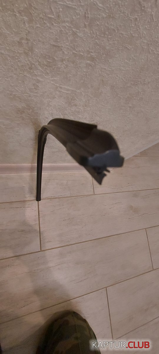

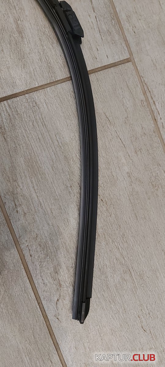

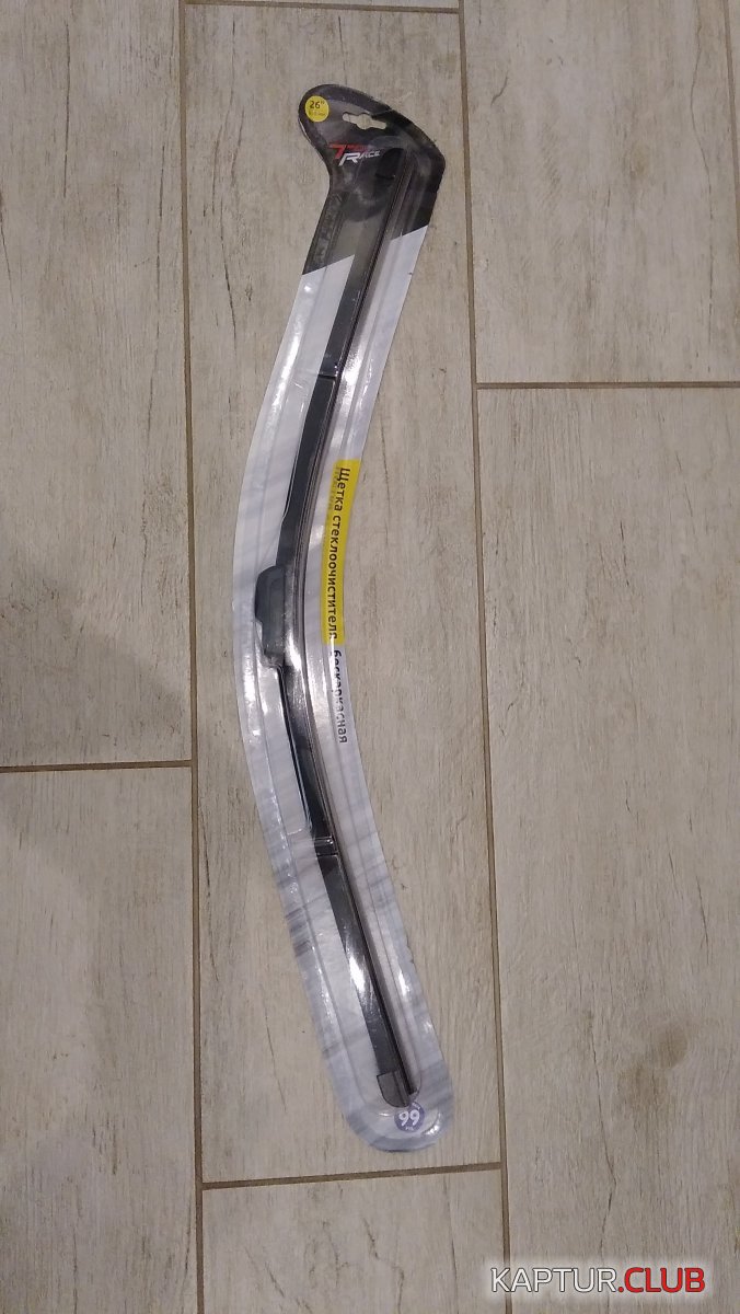

    Вобщем мужики,поменял я резинки дворников,решил обойтись малыми финансовыми тратами,так что кто считает деньги,будет интересно. Купил я две щетки по 99 руб в магазине Фикс прайс,одну самую большую 26 дюймов,другую самую маленькую 18 дюймов,в принципе можно взять вторую любого размера,все равно подрезать,снял с них резинки,вставил в родные дворники,по времени 10 минут,по деньгам 200 руб,съездил на дальняк,проехал почти 2000 км как их поставил,я очень доволен,чистят идеально,нет смысла брать дорогие. Вот такие щетки.

    Снимаем заглушки и вытягиваем резинку,да родная со спойлером,а Фикс прайсовская без нее,но на это не обращаем внимание,вставляем новую,и с нее надеваем на железные пластины кожух,оболочку,не знаю как ее правильно назвать,выглядет после сборки так же,как и родные со спойлером,но тут отдельно резинка и отдельно спойлер.
