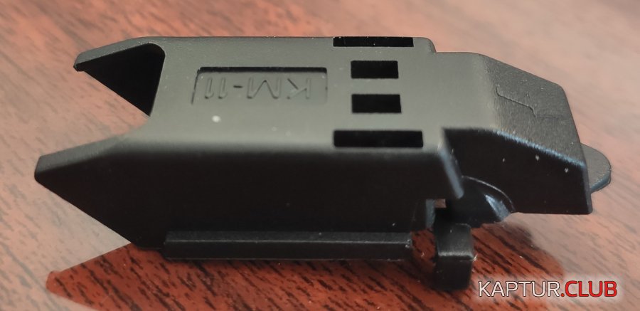

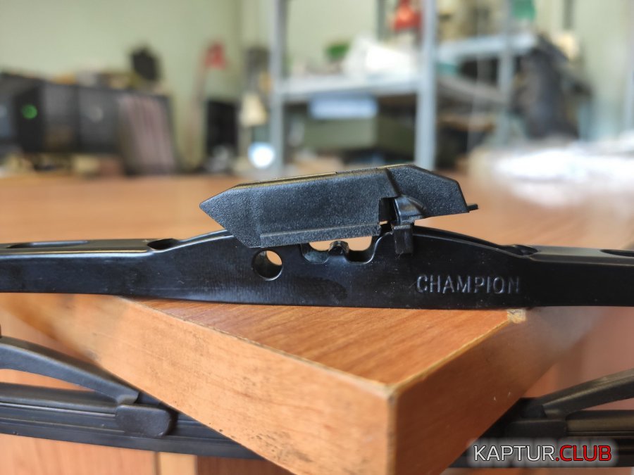

    А какие крепления подходящие? Я пробовал воткнуть в переходники Rekzit (как я понимаю, они же по креплениям щеток совпадают с Heyner?) несколько разных дворников. Ни один не подходит.
    PS. Вот как, например, выглядит с Чемпионом:

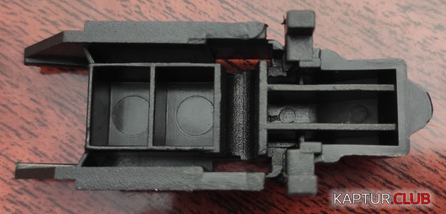

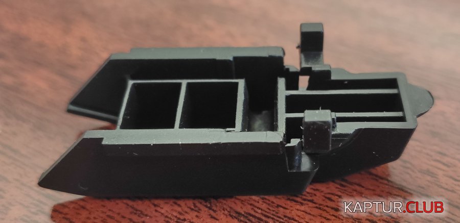

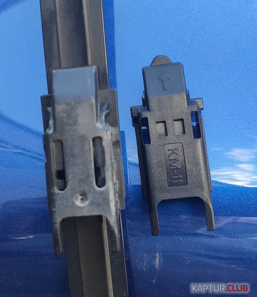

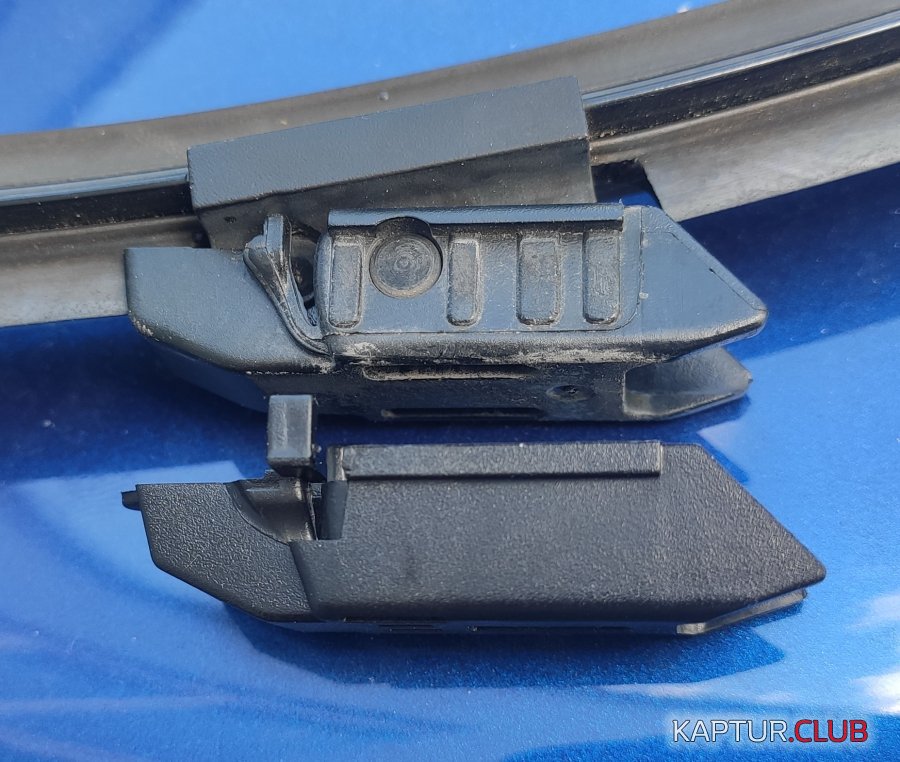

    Вот Rekzit со всех сторон и в сравнении с оригинальными дворниками. Посадочное место похоже на Heyner?
    Зимних таких нет, вроде?
