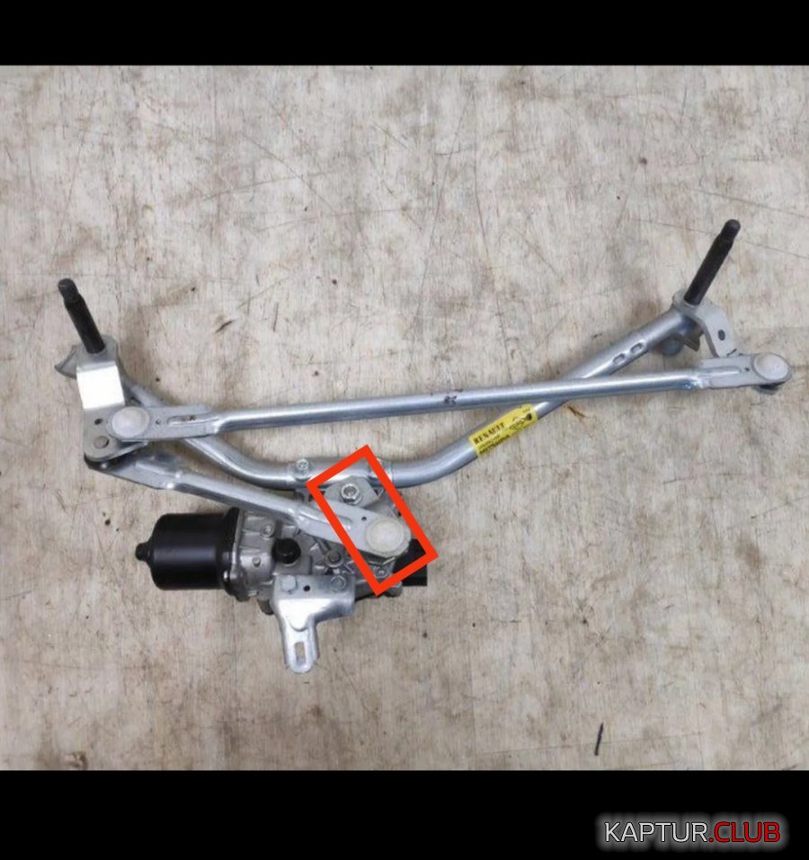

    Вы не понимаете. Если поднять поводок чтоб он был в зоне работы нитей обогрева стекла, то при работе,щётка будет ударяться об водительскую стоику кузова, а при быстрой скорости залетать на нее. И уменьшение щетки стеклоочистителя по длине ни как не влияет на это, если только в 2 раза уменьшить. А если речь идёт чтоб уменьшить длину поводка....то хрен знает, мне кажется 0 эффекта будет
    83,830
    207,927
    Тут да , только перегибанием тяг самой трапеции этого можно добиться .
    Я на Мегане , перегибал .
    Но для другого , как раз что бы пассажирский дальше двигался - "соплю" убрать.
    Но там на форуме люди всё посчитали и я только повторил .
    Так что в принципе , всё решаемо .
    Вопрос - кто решать будет )))
    Я про такое решение - не помню .

    Думаю если укоротить данную тягу на 3 мм, должно уменьшить секторы работы двух поводков, и оба можно будет поднять в зону обогрева. Либо проточить овальное отверстие под гайку и искать момент.

    Так то её удленнять надо, что бы повыше были. Если укоротить, то она наоборот будет ниже тянуть. Опять же, где тогда будет верхняя мёртвая точка?. С таким же успехом поводки на шлицах перекинуть.

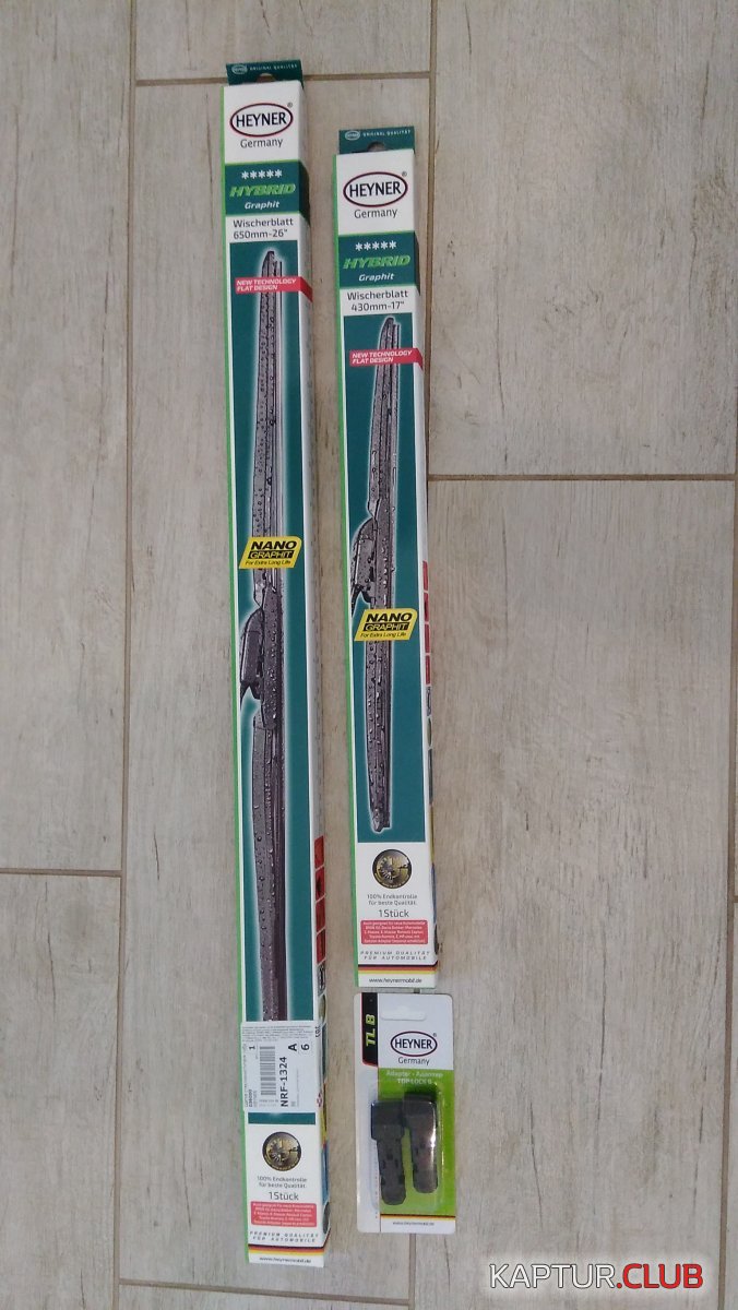

    Я уже как-то выкладывал,купил гибридные щетки Хайнер с переходниками той же фирмы,очень доволен ценой и качеством очистки стёкол. Правда когда поставил их на машину,водительский по середине не дожимал и недочишал,снял кожух на дворнике,подогнул посередине плоскогубцами и стал идеально чистить,покупал в Автодоке.
