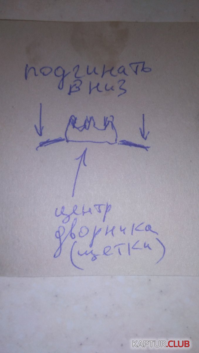

    Вот нарисовал схему,что и где подгинать,простите за мой французский))
    Короче от центральной части идут две тонкие пластинки,я их тонкими пассатижами подогнул,как бы прижал центр к стеклу,и после этого стал чистить идеально.
    Надеюсь вам это не понадобится.

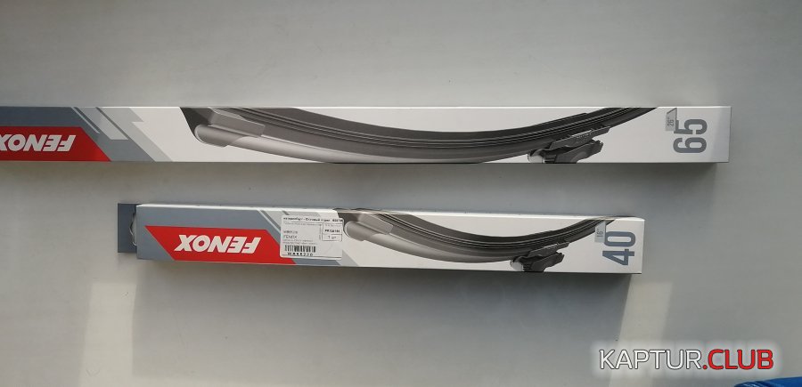

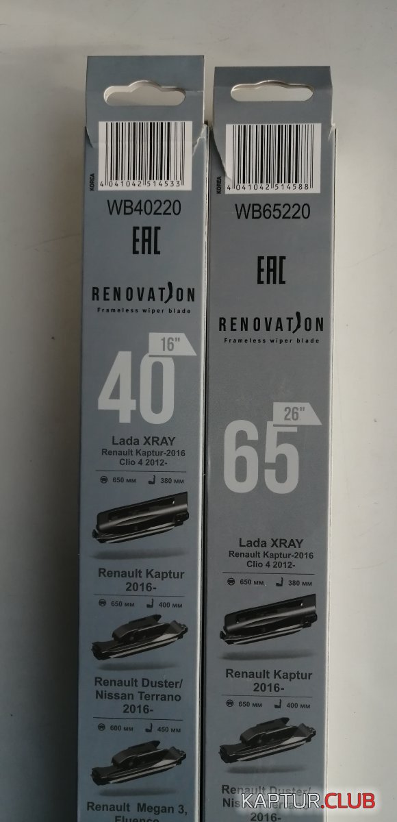

    Приобрёл дворники FENOX. Встали как родные, чистят лучше родных. Очень доволен и цена вопроса за пару около 500 рублей. Фото прилагаю.

    Ну не зря же они столько стоят. Как бы вам не разочароваться.

    Ну а что оригиналы? Стоят 1500 примерно, а с горем пополам хватило на 2 года. Эти если и год прослужит, то за эти же деньги на 3 года хватит.
