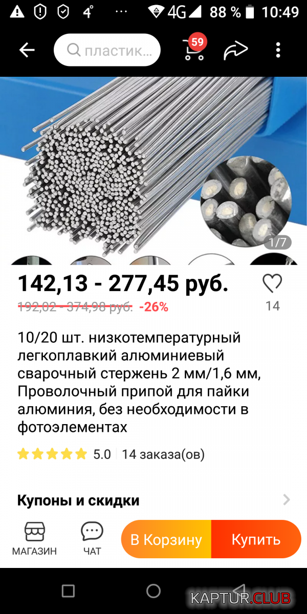

    Припой работает по алюминию, сам проверял.
    Есть пару прутиков, правда на даче. Screenshot_20220504-104950.png | Рено Каптур Клуб Россия | Форум KAPTUR.SU

    Только, чтобы варить нужно трапецию с авто снимать.
