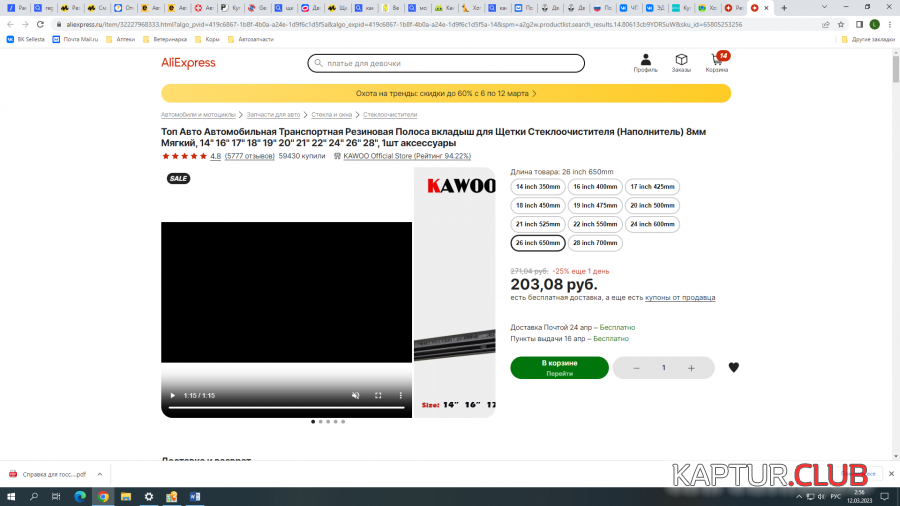

    "Вернемся к нашим баранам" :sad: Резинки! Там что у резинки еще и профиль смотреть надо? Ширину? Это сколько у нас она? Вот такие подойдут, например, надеюсь, резинки не надо искать Бош, Алку или Фенокс?
    upload_2023-3-12_2-31-30.png | Рено Каптур Клуб Россия | Форум KAPTUR.SU
    Пассажирская на 50, но это же резинка - подрезать же можно, наверное. И потом! На первой странице написано, что и резинки менять проблемно, оказывается! :wacko2: "... сначала покупается бескаркасный дворник, который дешевле родного. Разбирается. У него берётся только резина и антикрыло (спойлер). В каптуре этот спойлер в дворнике припаян к резинке. Затем на каптуровскую основу дворника ставится новая резина и антикрыло." Или все-таки "Каркас можно от родных оставить, в случае с резинками"?:pardon:

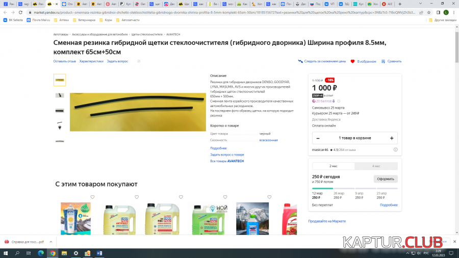

    Или на Али можно вот эти заказать? Ждать, правда, долго((

    Нет.размеры не смотрим, только длину. У нас родная щётка не гибрид! Или на рестайл ,стали гибрид ставить? Там ещё проще.Как резину на задней щётке менять. Вытащил пассатижами. Две металл полоски вставил в новую резинку и вставил обратно в направляющие. Если не гибрид , то резина должна быть со спойлером!( Хотя бывают бескаркасы и без спойлера, со съёмным, тогда берём резинку, как на гибрид) А так ничего сложного ,смотрим видио и...
