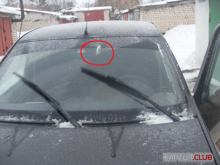

    Ну так , на Каптуре и нет "фирменной сопли" ))
    "Сопля" была у Логана , ещё у Третьего Мегана (там я трапецию перегибал , что бы избавиться - от "сопли").

    При установке 600 и 450 она появляется. При 650 и 450 сопли нет, но нагон большой капли на пересечении траекторий есть.

    Вот фото "сопли"
    Фото взял из инета и красным обвёл - "соплю"

    Не понятно, что они могут цеплять. Немного задевают друг друга, но нехватка места для свободного положения примерно 5мм. Эти миллиметры ничему не мешают из-за люфтов креплений щёток, и для короткой когда упирается в стойку, и для длинной когда прикасается к короткой.
    На скорости вообще не понимаю какие проблемы могут быть.
