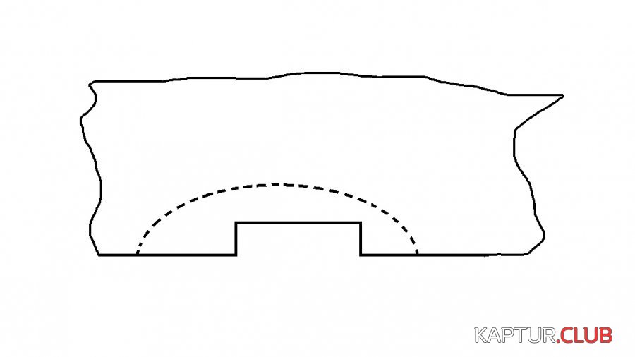

    А вот что реально хреново ((( , так это сливное отверстие на жабо под водительским дворником (((.
    Постоянно забивается (((
    И чистить его не удобно.

    Да, сливное забивается, особенно сейчас когда с деревьев всякие почки, цветочки летят.

    тоже есть такое. на днях попытался понять суть - там пластиковая накладка как будто оттопыривается и перекрывает отверстие, а еще под ней скапливается земля и мусор(возможно это причина), я ее отстегнул, почистил всё под ней и вернул на место - отверстие для слива воды стало видно) но, думаю нужно увеличить диаметр или прорезать овал в пластиковой накладке, чтобы не перекрывала отверстие

    отпишусь по проблеме "забивается сливное отверстие под водительским дворником" - очищал, поправлял - ничего не помогло, а потом получше пригляделся, а отверстие просто не совпадает с выемкой в пластиковой накладке(смещено)...оттопырил эту накладку и канцелярским ножом вырезал отверстие пошире. Когда поставил накладку на своё место увидел полностью открытое сливное отверстие

    Тоже на днях озадачился, мусор оттуда выгреб, а дырдочки то и не видно, но когда пластик нажимаю от лобового вперёд, то он поддаётся и появляется щель, а отпускаешь он на место встаёт - хрень какая то...
