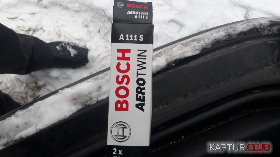

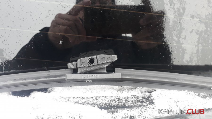

    Купил Бошевские дворники 111S,
    20231123_141631.jpg | Рено Каптур Клуб Россия | Форум KAPTUR.SU

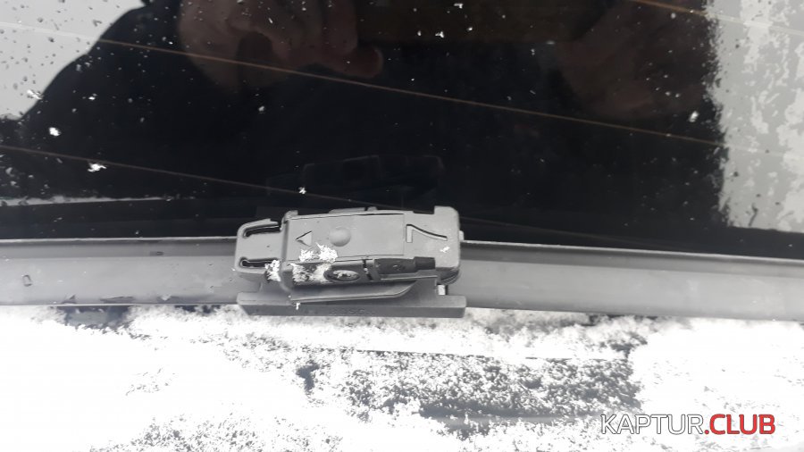

    но так и не понял как же их устанавливает народ. У них же замок совсем другой.
    20231123_141720.jpg | Рено Каптур Клуб Россия | Форум KAPTUR.SU 20231123_141709.jpg | Рено Каптур Клуб Россия | Форум KAPTUR.SU

    Да, крепления отличаются. Их надо заводить вдоль поводка от оси в пазы до упора.

    - то есть установить все таки можно.
    Campan likes this.
    83,825
    207,918
    Не то что возможно , просто другой вариант установки.
    Вот и всё .
    Ставь и не парься .

    - спасибо, будем пробовать. Пока не понял.
    83,825
    207,918
    Наши вставляешь (в крепление) - снаружи и под углом.
    Эти , изнутри и прямо (надвигаешь).
