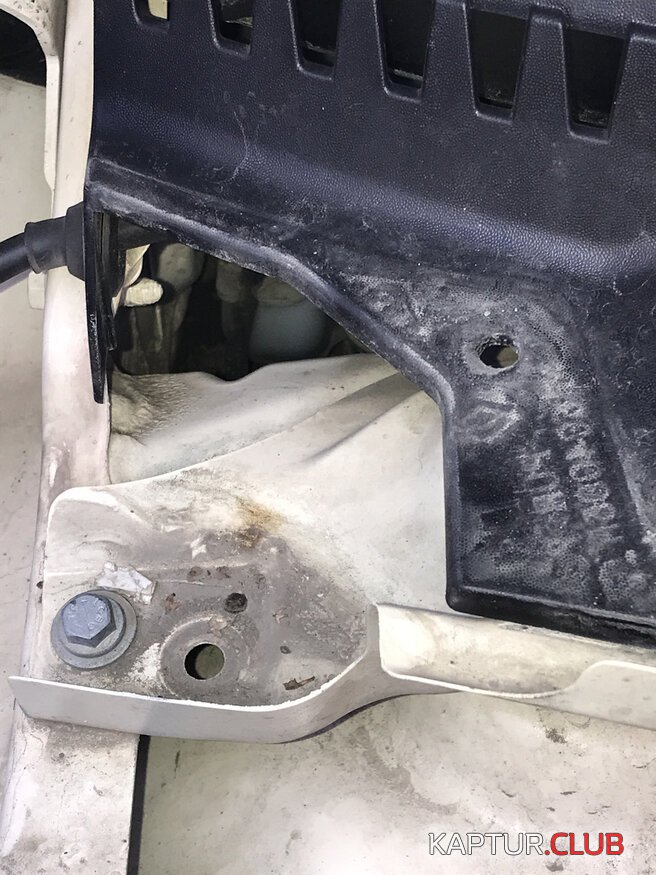

    Туда заглядываешь

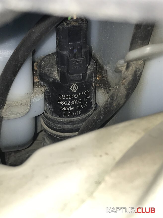

    Там он

    Снимать пишут вверх, а не на себя, ибо трубка мешает. И резинку оставить на месте
