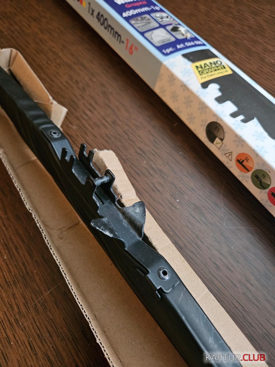

    Шетки 066 000 и 076 000, адаптеры 300030
    20241102_161436~01.jpg | Рено Каптур Клуб Россия | Форум KAPTUR.SU
    Одни эти "уши" отрезают, я всегда гну.
    В противном случае, в родной казалось бы адаптер, не встают.
    Кто-то скажет, что можно установить и так, но это только если развернуть щётку на 180 градусов. При такой установке, шарнир неправильно работает. Надпись Alca должна смотреть вверх

    Год выпуска не важен, модель также самая, "уши" никуда не делись.
    Можно поставить вверх ногами, но шарнир работает плохо (уши упираются в адаптер) и щётка будет сдвинута на бОльшую длину от оси вращения, что тоже плохо.
    Upd: Надо на коробке совместимость посмотреть.

    Адаптер действительно с артикулом 300030, но его нет в списке адаптеров на упаковке нашей машины в списке совместимых нет.
    На щётка есть биржа с надписью Alca, не думаю, что производитель решил разместить её внизу, скрытой от взгляда, как раз её расположение вверх, свидетельствует о правильной установке.
