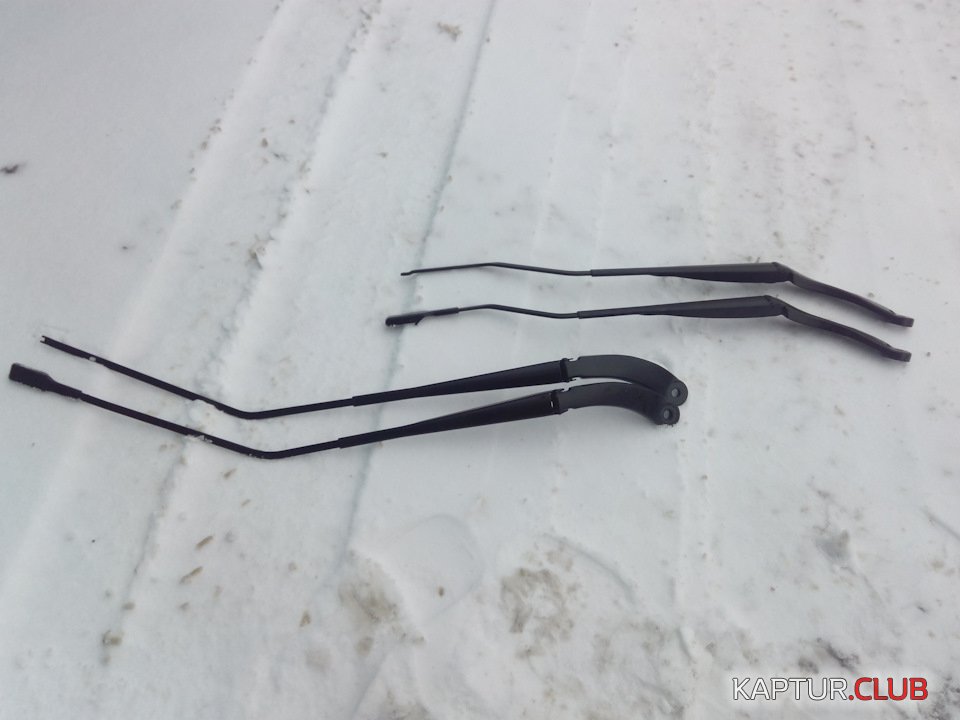

    Вот смотрю на фотку и думаю - а не спрятался ли замок "bayonet arm" под нашей непутёвой нахлобучкой . Кто поменял поводки , ПОСМОТРИТЕ !!!!!!!!!

    Я на своей решил эту проблему 2 недели назад - переставил оба дворника на 1 зубец по часовой стрелке и родные стали чистить гораздо лучше,так как они теперь находятся в зоне подогрева,а главное ни разу не скрипнули на морозах до -16 гр. На днях поставлю ещё дефлекторы лобового стекла,а то немного забрасывает стекло водительской двери.

    Фото пожалуйста сделайте дворников переставленные на 1 зуб. Общий вид. Меня больше пассажирский интересует, так,как угол загиба у него большой

    а меня больше другое волнует. на старой машине так сделал, когда трапецию ремонтировал, и в итоге на большой скорости водительский дворник стал попадать по стойке. не будет ли тут такого же?

    Я двинул водительский , ещё летом . Проверено - всё нормуль !!!!
