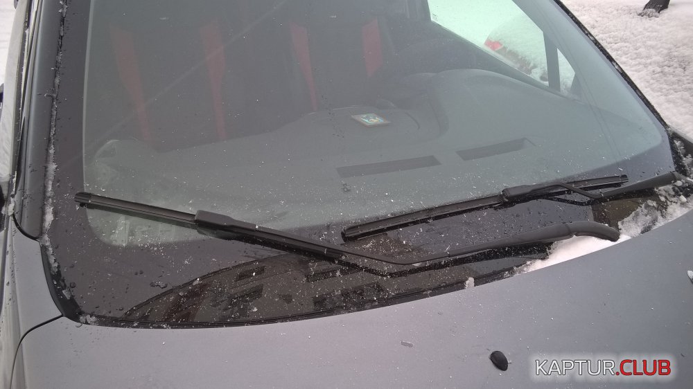

    вот смотрите, обзору не мешает,а в работе ощущение, как-будто поменял на новые !

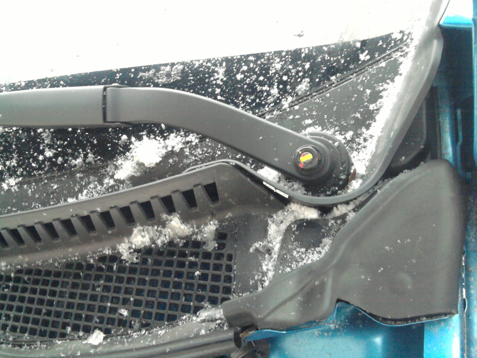

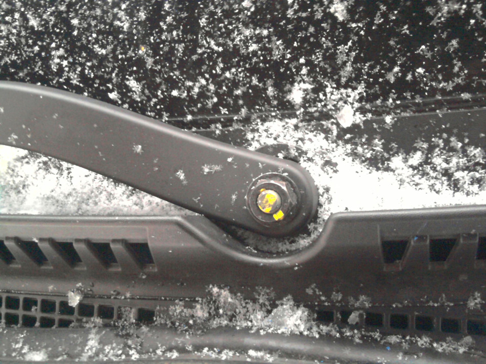

    Выход из положения- замена самих поводков дворников от Шеврале CAPTIVA под крепление- крючок. Подходят щетки от 100 р и выше.

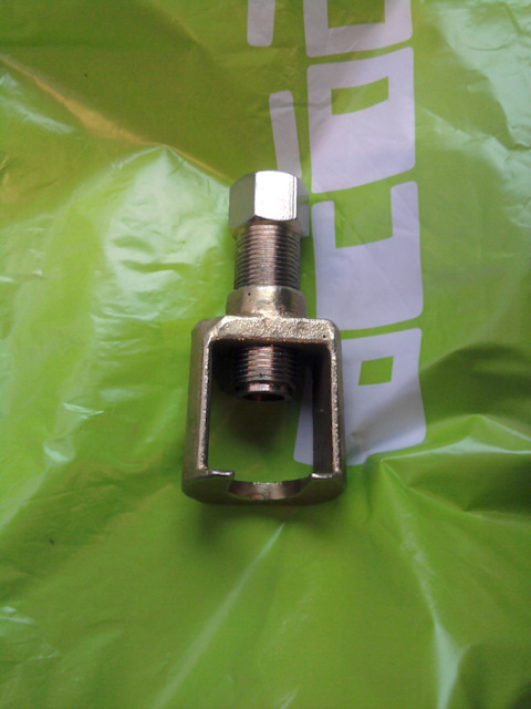

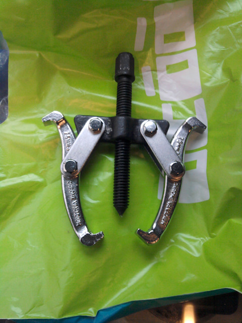

    Использовал два съемника, которые одолжил у коллеги. Пассажирский поводок не получилось снять съемником шаровых (не смог им подлезть), только с грехом пополам двухлапым.
    Поставил поводки от каптивы, теперь у меня крючки и нормальные зимние дворники (каркасные в чехле).
    На всё про всё ушло час-полтора.
    proxy.php?image=https%3A%2F%2Fa.d-cd.net%2F508149es-480.jpg&hash=23eb5482f68ed39c530ed8c0e3c0ea68 | Рено Каптур клуб Россия | www.KAPTUR.club
    proxy.php?image=https%3A%2F%2Fa.d-cd.net%2Fd08149es-480.jpg&hash=84b2f69fa4c036db9abac3b0c31bd3f0 | Рено Каптур клуб Россия | www.KAPTUR.club
    У этих поводков та часть, которая садится на ось трапеции, заметно тоньше оригинальных. Водительский сел хорошо, а вот пассажирский по ощущениям как-то прямо на полшишечки.
    При этом, в оригинальном поводке отверстие в месте крепления к оси по всей толщине одинаковое, ну может чуть-чуть на конус. А у этих поводков снизу есть "юбка", т.е. само посадочное отверстие только в верхней части основания, а внизу эта юбка. К сожалению, фото этого места в процессе установки не сделал, вот тут примерно видна эта юбка, только у поводков каптивы она еще больше (выше).
    Надеюсь, не отвалится.
    Водительский поводок сел хорошо.
    proxy.php?image=https%3A%2F%2Fa.d-cd.net%2F7b0149es-960.jpg&hash=f5c8f2aa84e8e37b9f9a23db9fe06b4a | Рено Каптур клуб Россия | www.KAPTUR.club
    Пассажирский поводок у основания сидит вплотную к жабо.
    proxy.php?image=https%3A%2F%2Fa.d-cd.net%2F270149es-960.jpg&hash=e78a2d523bcff09a12787da43825e755 | Рено Каптур клуб Россия | www.KAPTUR.club

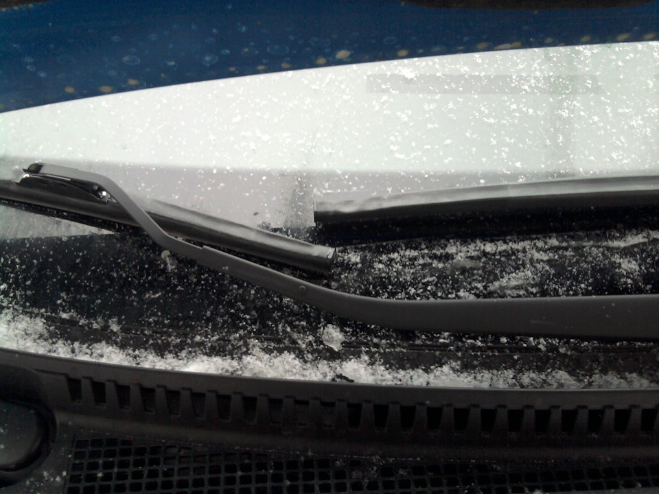

    Я еще до их установки купил щетки Autovirazh 60 см и 40 см, чтобы сразу и поставить.
    Видно, что есть небольшое перекрытие щеток, я решил это установкой водительского поводка чуть выше, думаю щетка 38 см будет в самый раз.

    По мне так все таки лучше водительский поднять на 1 зуб как вы и сделали:ok:, а пассажирский оставить как есть (слишком выделяется)
