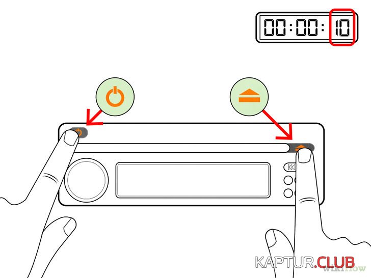

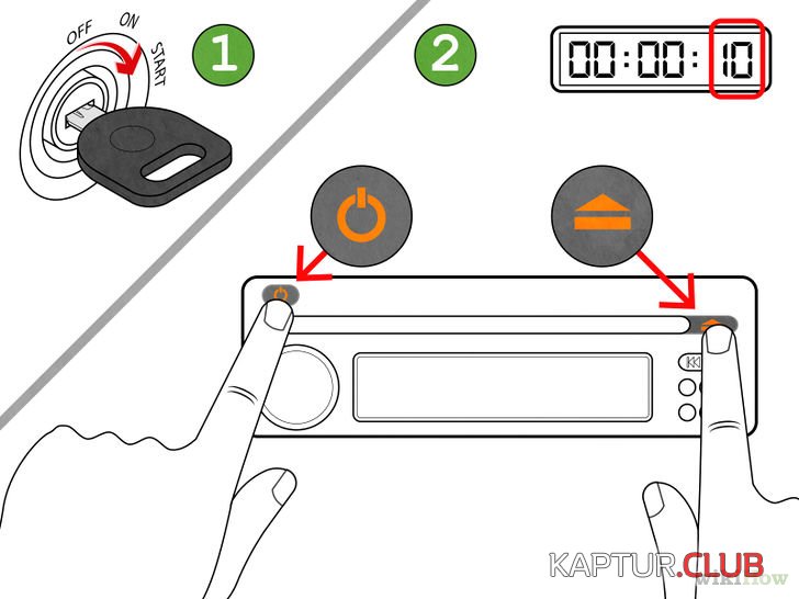

  7. пёс
    Aug 17, 2016
    3,748
    7,931
    728px-Remove-a-Stuck-CD-from-a-Car-CD-Player-Step-2-Version-3.jpg | Рено Каптур Клуб Россия | Форум KAPTUR.SU 728px-Remove-a-Stuck-CD-from-a-Car-CD-Player-Step-3-Version-3.jpg | Рено Каптур Клуб Россия | Форум KAPTUR.SU 728px-Remove-a-Stuck-CD-from-a-Car-CD-Player-Step-2-Version-3.jpg | Рено Каптур Клуб Россия | Форум KAPTUR.SU Удерживать 10 сек.

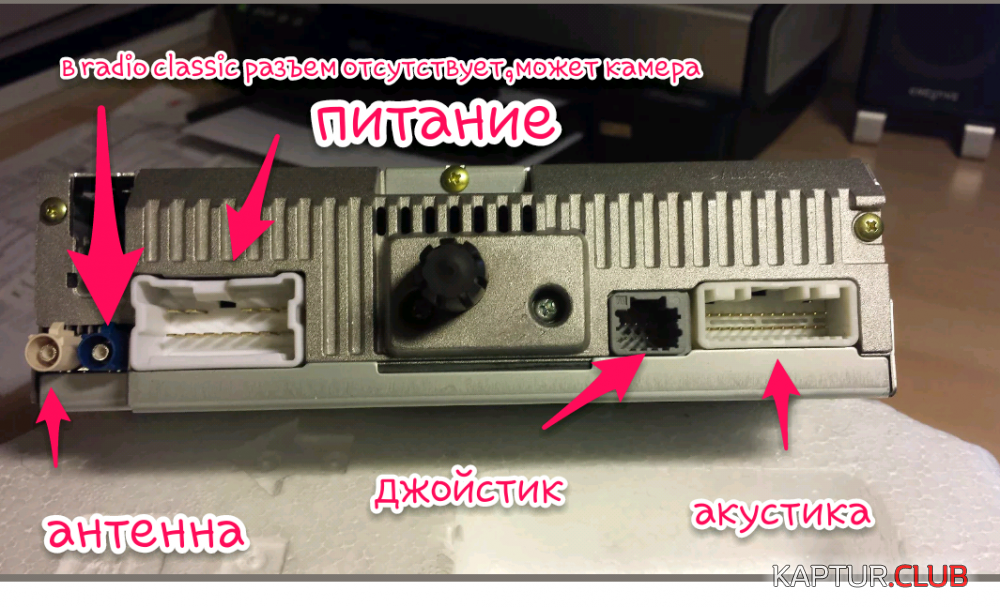

    Достал я диск. Передняя панель снимается просто, достаточно потянуть за низ рамки серебристой. Сидит на защелках, причем я думал снимается "лакированная" часть, а оказывается целиком вся выступающая часть от торпеды, вместе с блоком климата, а потом достаточно открутить 4 болта torex, которые держат магнитолу и отсоеденить провода, и она у вас в руках. Верхняя крышка магитолы держится на 4 саморезах, без пломб, поэтому с гарантии не снимут. Откручиваем её, снимаем и диск в свободном доступе, можно вытолкнуть его обратно или вытащить через образовавшееся отверстие. К дилеру не поехал, ибо мини cd засунул, хоть его магнитола и забрала, но воспроизводить отказалась, а вскрытие показало, что даже на шпиндель не посадила, он тупо болтался. Дилер мог сказать, что диск не стандарт, еще и с гарантии снять, хотя фиат 2002г.в. с родной магнитолой читал этот диск на ура. Магнитола у нас корейская и что больше всего удивило, она 1din, просто для большего вида к ней приделана большая панель на 2din, но всё, естественно, унифицированно, и сняв магритолу, видно, что туда влезет и 2 din дисплей, надо только поменять лакированную рамку. П.с. после отключения от машины, магритола требует код магритолы, которыц дилер вам должен быо сказать при продаже

    Клемму не скидывал. Лишних проводов не нашёл, тоже об этом подумал когда доставал, хотя может и этих достаточно, я не видел сколько проводов подходит к медианав, но что не понравилось: все штекеры нестандартные, т.е. не подготовленную магнитолу не воткнешь не перерезав провода и не припаяв стандартные штекеры. Даже штекер радио антенны нестандарт, тонкий заканчивающийся квадратным штекером с защелкой.Отдельно, как я понял, еще подходит проводок со штекером от подрулевого джойстика.
    Т.е. всего 4 провода: антенна, питание, джойстик, акустика.
    Кстати, лицевая рамка к общей выступающей части крепится на защелках, но их зачем-то на заводе запаивают намертво к общей части, поэтому если покупать переходные рамки, то нужно отламывать все защелки и не факт что новая рамка будет держаться, т.к. все посадочные гнезда оплавлены, только если сажать на суперклей)
    Еще нашел медианав заднюю часть, он оказывается тоже 1din, с большим дисплеем. Все штеуеры совпадают, только один разъем отсутствует на радио классик, думаю от камеры.
