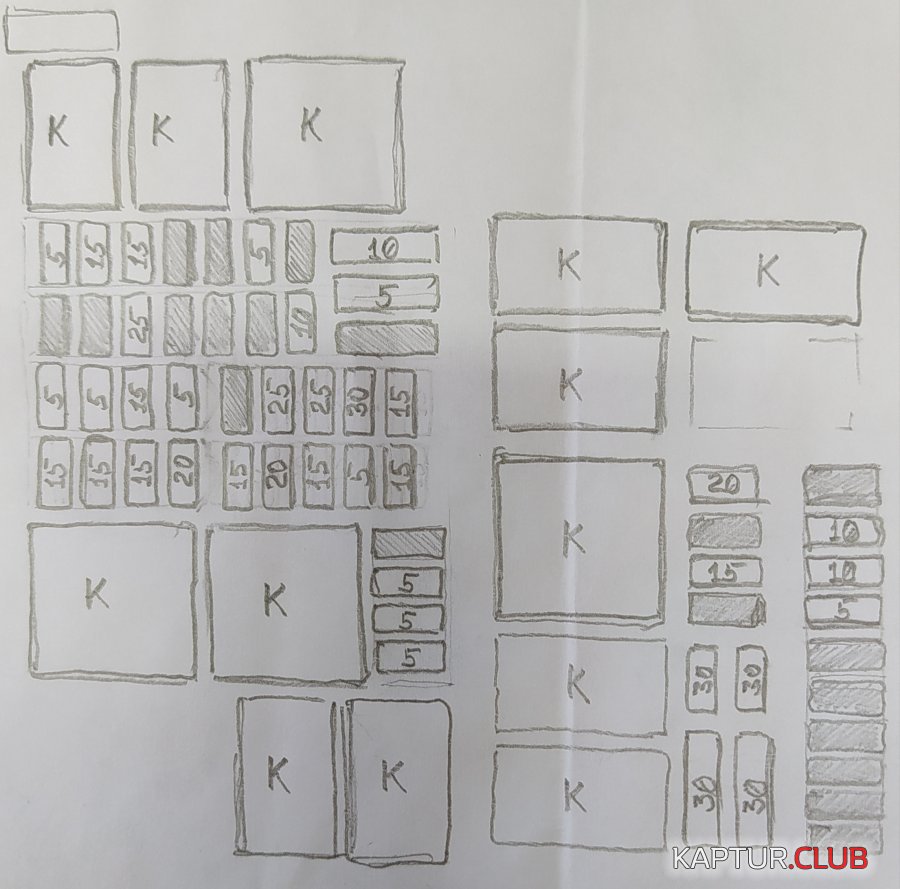

    Вот, зарисовал по фотографиям расположение предохранителей и реле у себя в салонном блоке.
    Теперь бы ещё узнать назначение каждого...
    Комплектация - Стайл с подогревом заднего сиденья, форсунок омывателя, четырьмя камерами.

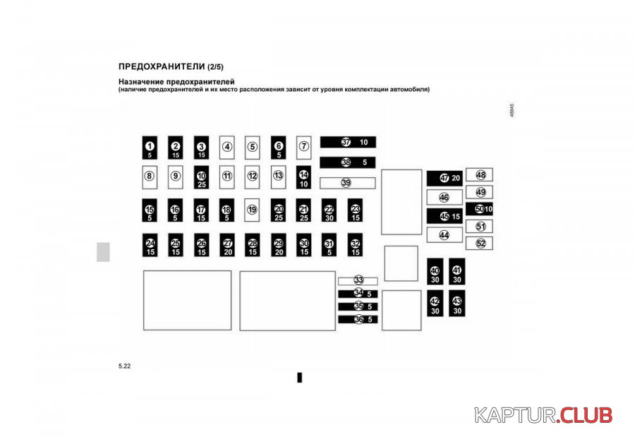

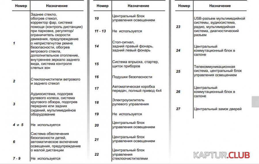

    Зачем рисовать? В штатной инструкции всё указано. На подогрев сидений - №3, один на оба сиденья. Смотри со стр. 5.22
    https://cdn.group.renault.com/ren/r...9107750S_Preview.pdf.asset.pdf/bb3bdd5ddd.pdf

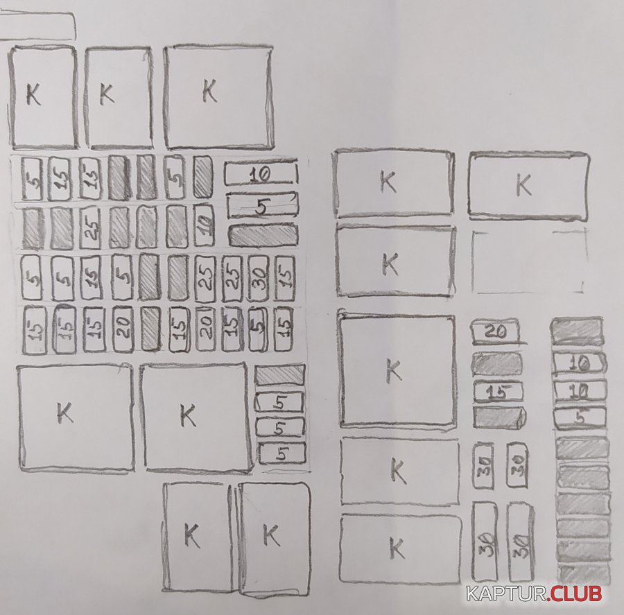

    Маленько поправил свой рисунок.
    Да, предохранители совпадают с мануалом.
    Вводит в блуд некорректное расположение и размер реле в мануале.

    Да собственно всем устроила, только, как я уже писал выше, вводит в блуд некорректное расположение и размер реле в мануале.
    Вживую видишь несколько другую картину, начинаешь сомневаться...
