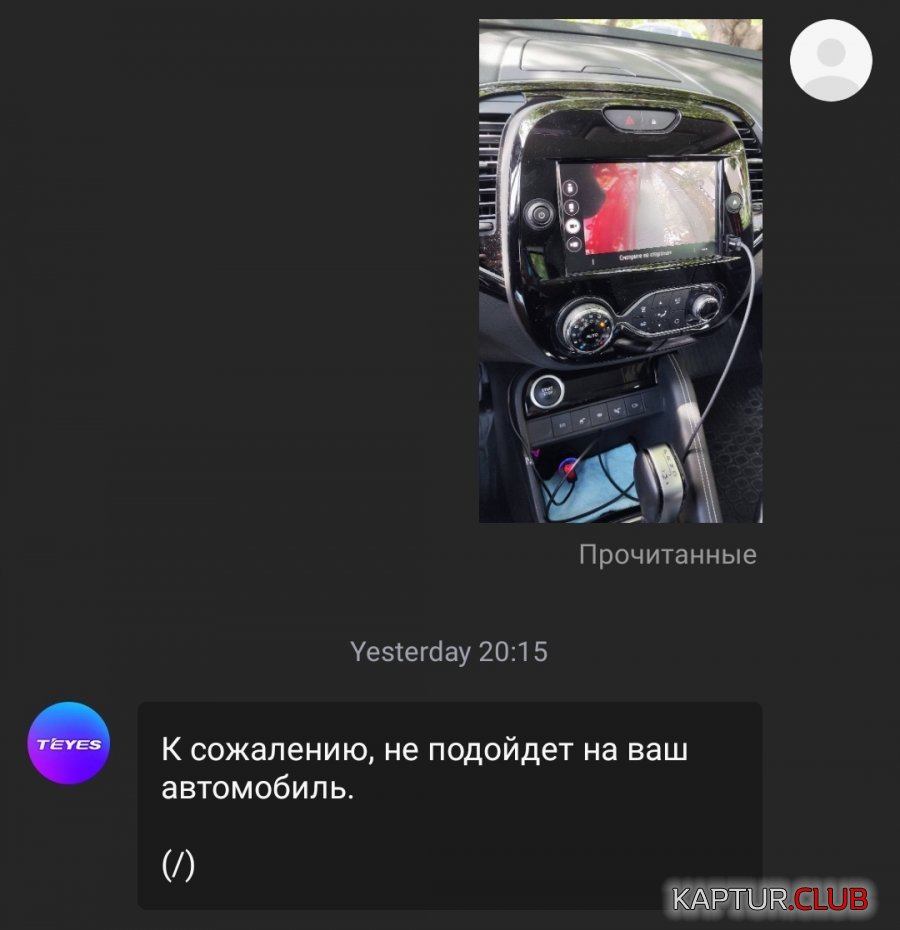

    Из опыта использования, Teyes выпускает подобные магнитолы. Их можно установить на большое количество автомобилей (сам устанавливал на солярис. Устанавливается разъем в разъем). Но (по словам продавца а АлиЭкспресс) на рестайлинг каптюра с изилинк и четырьмя камерами Teyes установить нельзя. Это печально. Привык к Teyes.
    alexxprg нравится это.
