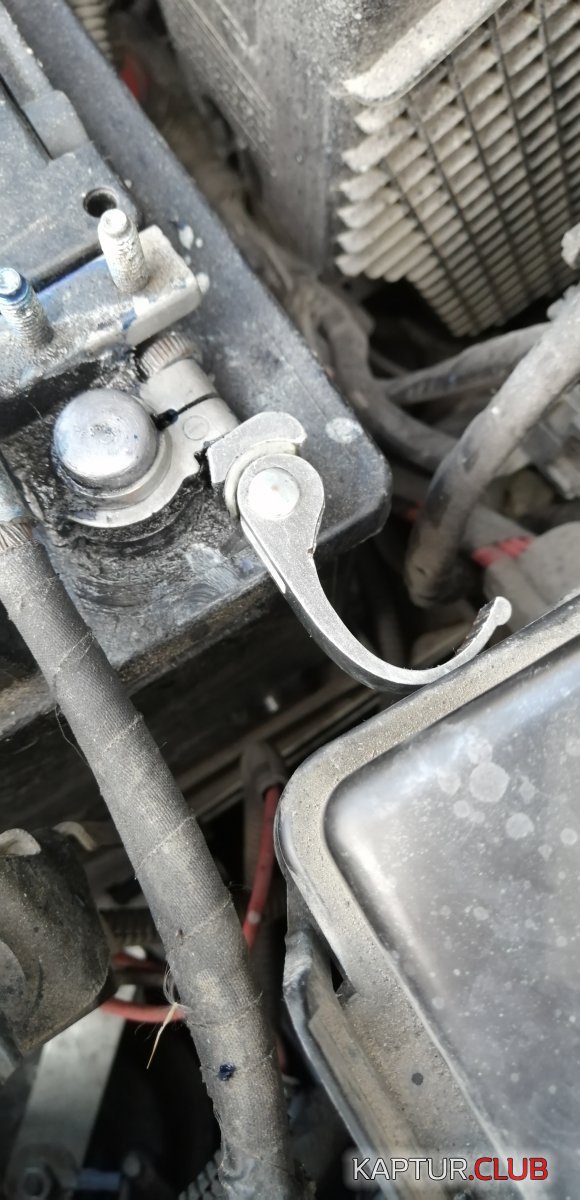

    IMG_20221222_143830.jpg | Рено Каптур Клуб Россия | Форум KAPTUR.SU Не знаю для этой темы или нет, но!

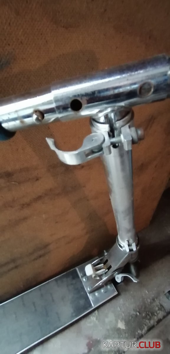

    Сегодня наконец-то реализовал задумку с быстросъёмной минусовой клеммой аккумулятора. Был опыт воспламенения проводки по разным причинам на некоторых авто. Вспоминая, как я судорожно лез в багажник за ключём на 10, чтобы обесточить авто, задумался об отключателе массы или о быстросъёмной клемме. Недавно увидев как удобно устроены клеммы у Ситроенов, решил сделать нечто подобное: на фото шняга от раскладного самоката, которая помогла реализовать задуманное.

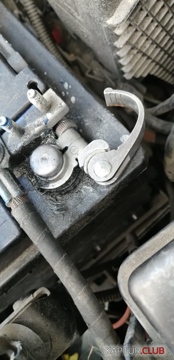

    IMG_20221222_143145.jpg | Рено Каптур Клуб Россия | Форум KAPTUR.SU
    Теперь в любой момент можно сдёрнуть минусовую клемму за секунды.
    У родной клеммы ничего пилить не надо, просто вытащить болт с гайкой и установить приблуду.

    Вашей фантазии и творчеству респект! Для всех остальных (не творческих), подобных приблуд (цена копейки) полно на просторах интернета. По моемУ (!) мнению такого вида клемма как раз таки опасна, для меня как-то надёжнее болтовое соединение на клеммах. А для быстрого отключения АКБ можно (и гораздо безопаснее) установить надёжный выключатель массы.

    Я только поставил. Не могу утверждать, что затяжка не ослабнет со временем. Буду наблюдать. Выключатель массы, не спорю, хороший вариант. Особенно если он в салоне и можно быстро отключить. Реализованное мною решение, думаю всё же лучше гайки. Особенно, если уже коротнуло и задымилось, а багажник открывается от электрокнопки.
