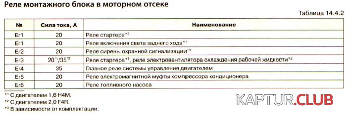

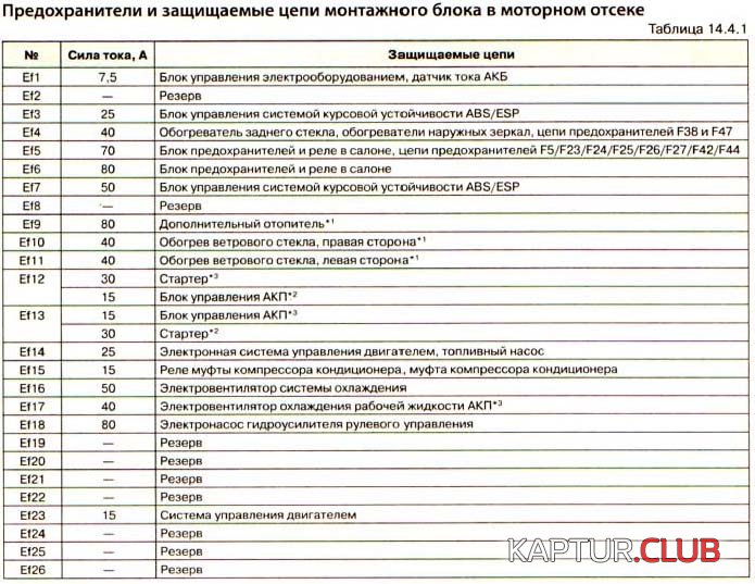

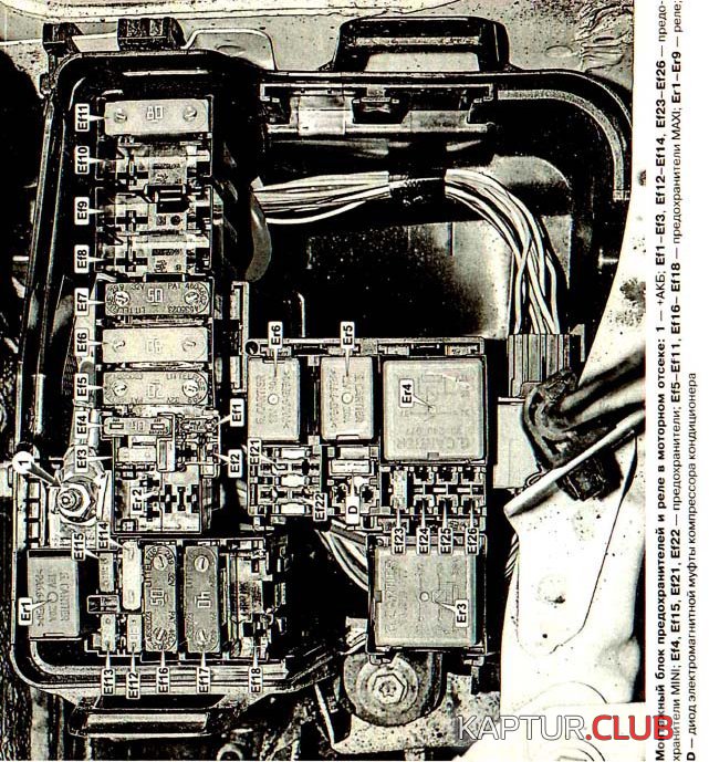

    а есть в интернете расшифровка какое реле за что отвечает в подкапотке? то что выдаёт великий и могучий не бьётся логикой

    В интернете не знаю, а у нас на форуме есть:smile:
    1.jpg | Рено Каптур Клуб Россия | Форум KAPTUR.SU 2.jpg | Рено Каптур Клуб Россия | Форум KAPTUR.SU 3.jpg | Рено Каптур Клуб Россия | Форум KAPTUR.SU

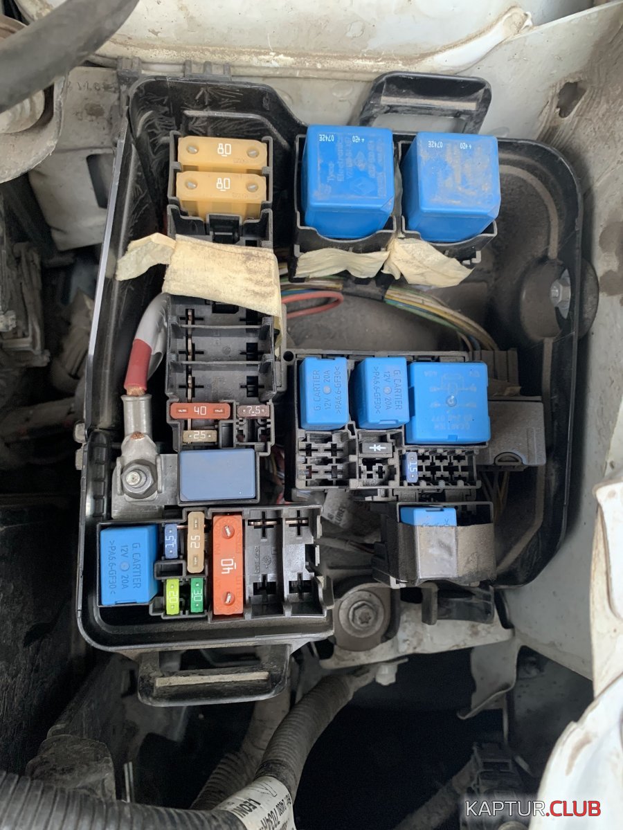

    https://kaptur.su/attachments/2024-10-30-15-15-21-1-jpg.119205/ | Рено Каптур клуб Россия | www.KAPTUR.club В середине фото 3 синих реле, вытаскивай квадратное, и меняй местами самое левое в углу на то которое возле квадратного, вставляй квадратное, эбу перегрузится. у меня плавающая проблема все вроде хорошо, но иногда (редко) стартер не стартует (если на нём коротнуть провода стартанёт) поймать проблему не могу, перетыкание реле помогает.

    А перемыкать реле стартера пробовал? Машина, правда, немного не такая, как у тебя, но смысл тот-же. В двух словах: неисправность либо самого реле стартера, либо может быть датчик ЗХ. Долго жуёт, но полезное видео
