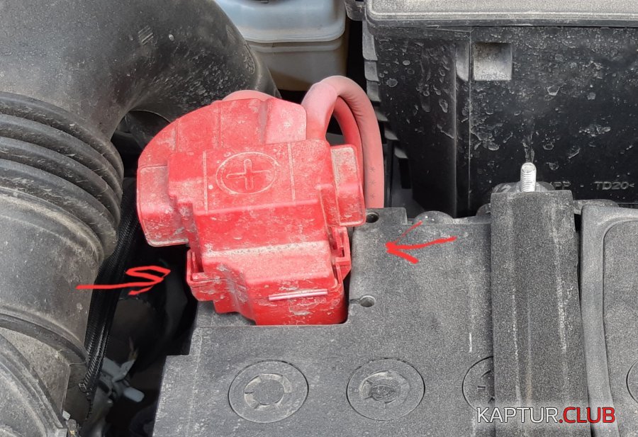

    Всем здравствуйте,подскажите пожалуйста как правильно снять аккум.,что бы ни чего не сломать.Такой приблуды на + клеме у меня не было,боюсь чего нибудь не так сделать

    Приблуда на защёлках, под ней штатным ключиком

    На плюсовой клеме два усика, сожмите и откройте крышку вверх.
    После, если аккум не менять, а для подзарядки снимаете, то сами колодки с клем аккума можно не откручивать, а открутить провода от колодки.

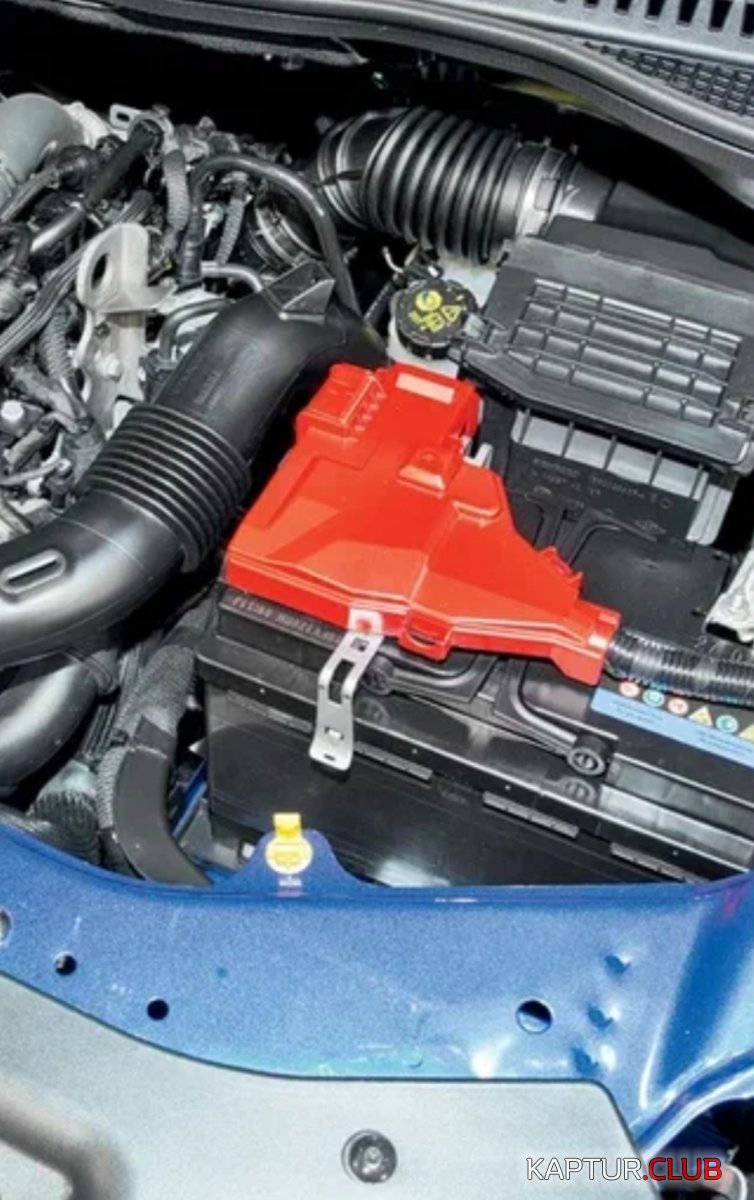

    Дело в том (я так вижу) , у него "движка" - другая.
    А не ваш - двухлитровый.
    Вот он и пишет - про "приблуду".
    У него- 1,3 .
    Там на пол акума - она (приблуда)

    Да, точно, машина у него 21 года, а там 1.3 и 1.6 выпускали, если не ошибаюсь.

    Вот такая штуковина на 1.3?
    83.858
    208.002
    Ну да .
    Она и есть.
