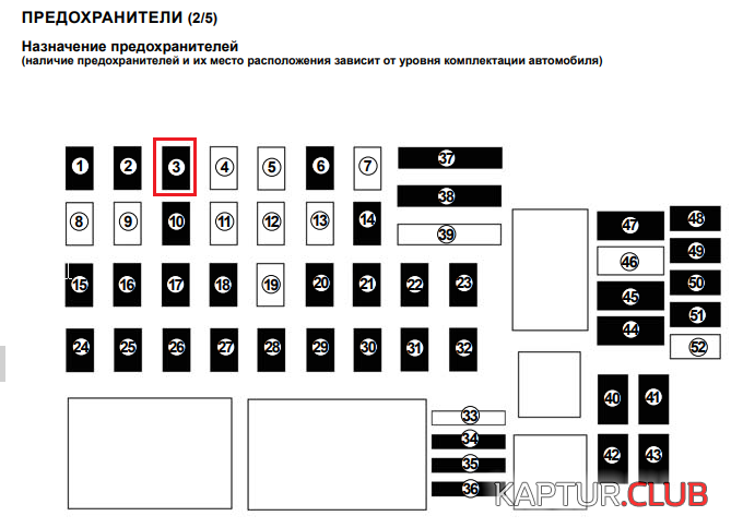

    PIC_1501_0926.png | Рено Каптур Клуб Россия | Форум KAPTUR.SU
    Если нет обогрева, но горит индикатор, то надо проверять реле. Т.к. предохранитель №3 отвечает не толок за обогрев руля, но так же:
    Аудиосистема, подогрев рулевого колеса, система кругового обзора, подогрев передних или задних сидений, мультимедийное оборудование
    PIC_1501_093_1.png | Рено Каптур Клуб Россия | Форум KAPTUR.SU
    а вот описания по реле не нашел.

    С предохранителем №3 Вы правы, есть ещё отдельный предохранитель №50 на обогрев руля, оба предохранителя целы. По реле ищу информацию в иннете...
