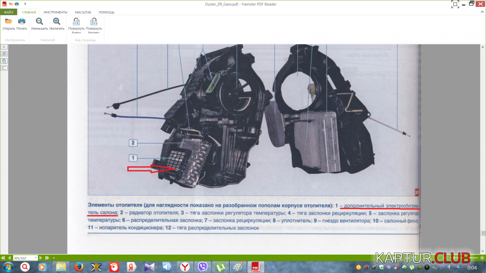

    На днях открыл левую крышку тоннеля со стороны водителя, увидел ту же картину, что размещал ранее Александр (гарди). Эти же три толстых провода. Вопрос: а для чего у радиатора толстые провода? Вентилятор-то намного выше. Ещё зимой, не подозревая о ТЕНах, отметил для себя, что через 2-3 мин. из дефлекторов идёт сравнительно тёплый воздух. Про себя положительно отозвался о конструкторах отопителя. А дело-то в ТЕНах (шутливо)! На комплектации 1,6л. выходит ТЕНы есть. upload_2017-8-3_9-11-0.jpeg | Рено Каптур Клуб Россия | Форум KAPTUR.SU

  6. гарди
    Похож ?
    yum, пёс, Наум и 3 другим нравится это.

    Александр,если этот вопрос ко мне, то могу сказать, что саму печку я не разбирал до состояния, приведённого на изображении. Но в реальности сбоку именно так, как на фото. Похож.
