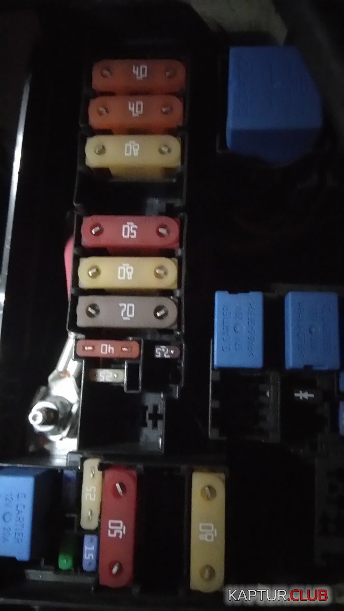

    Прочитал всю ветку,так к чему всё-таки пришли? Тэны есть на всех комплектациях и на 2,0 и 1,6? Посмотрел у себя,есть три предохранителя по 80 ампер в подкапотном отсеке и как мне кажется салон быстро нагревается. Каптюр 1,6 с вариатором 2017 гв, экстрим.
