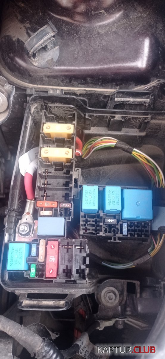

    Отсутствие "определил" включением. А когда заглушку в ногах снял, увидел, что стоит. Но напряжение не приходит на него. На ТО не езжу. Всё сам. Единственное, когда лазил в машине кто-то чужой, установка доп сигнализации в салоне перед покупкой авто.

    А напругу когда мерили? Я к тому, что создавалось впечатление, что тэны тока когда автос успел замерзнуть включались, когда рабочая температура дв. ниже определенного значения, совместно с показаниями датчика температуры воздуха за бортом. Когда все прогретое тока может на максимуме. В средних значениях они не включаются по ходу:scratch one s head:

    Мерял и с утра, на холодном, и на прогретом. Результата ноль.

    IMG_20221216_112255.jpg | Рено Каптур Клуб Россия | Форум KAPTUR.SU вот что у меня

    На счет программного вкл может Сергею @Campan вопрос в его БЖ задать, может он че подскажет:wink3:
