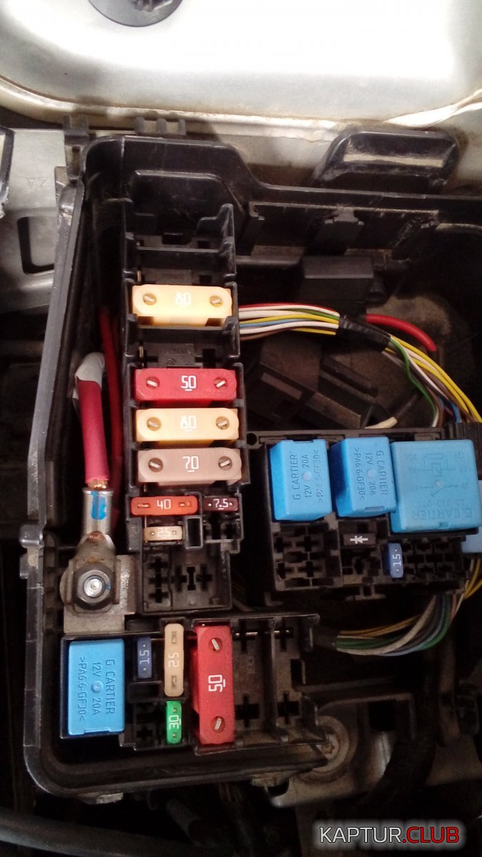

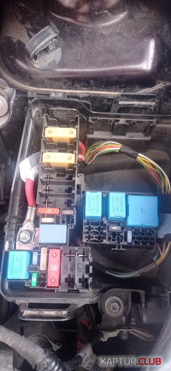

    Вот у тебя пустое место там, где у меня 80-амперник торчит.
    У меня в третьей ячейке сверху, а у тебя во второй

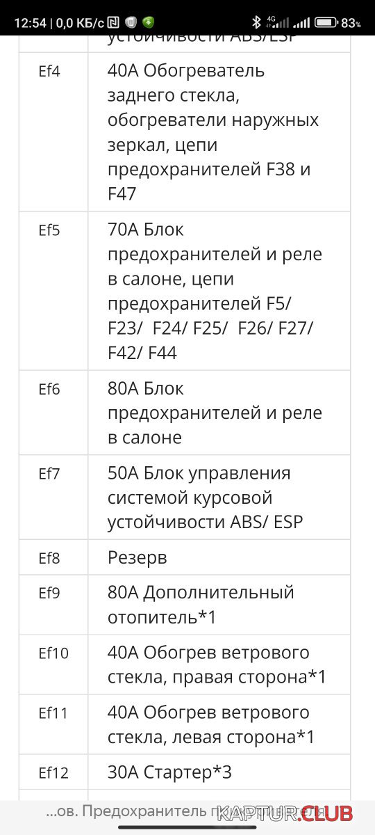

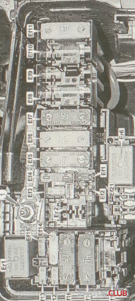

    интересно, вообще не так как на моём авто, вот схемка.

    Вот и я о том-же. У него на месте Ef9 пусто, а он и есть на ТЭН. У меня там 80А.
    Да и вообще чёт у Алексея их там больно мало.

    а провода то подходят к этому слоту? по фото не поймешь:scratch one s head: Если да, то похоже на отсутствие "терминатора")))

    Ну да, посмотрит автор, думаю. Первые 2 ячейки сверху (11,10) вообще-то для обогрева стекла. На чистом "драйве" его нет. У меня соответственно там пусто.

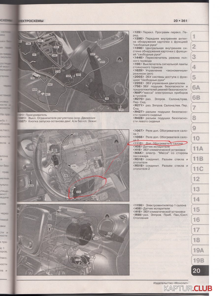

    Всё равно чёт не то. У нас по 4 штуки больших там, где у тебя 2.
    upload_2022-12-16_15-22-10.jpeg | Рено Каптур Клуб Россия | Форум KAPTUR.SU
