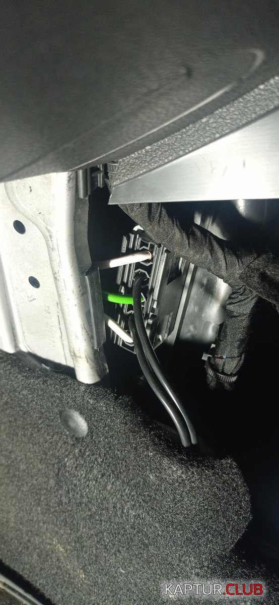

    IMG_20221216_134534.jpg | Рено Каптур Клуб Россия | Форум KAPTUR.SU Вот что есть то есть. Преды на 80 А под напряжением. Где предов нет, там и провод только один. Кстати, щелчков реле вообще нет. Единственное что при 4ой скорости есть просадка напряжения на 0,5-0, 7 вольт
    Алексей тогда надо найти релюшки к ним обязательно на силовой контакт должон подходить +. если это выяснить, то дальше проверить цепь управления. Воспользуйся схемой которую я выложил (место нахождения релюх определить), ну или самое простое забить на них, хотя жаль получается висит груша, а скушать низя((

    Рискну предположить, что на рестайле тупо не стали их подключать.

    Смотрел, искал реле. Они должны быть ампер на 70 как минимум. Но нет таких.
