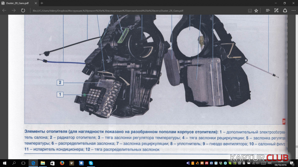

    А есть такая же схема системы вентиляции для Каптюра? Есть примерно такие же каталоги для заказа запчастей, на них все показано и расписано. Может есть у кого для Каптюра? С Дастером не все может быть точно также.
    Если есть ТЭНы то я буду рад безмерно!!!

    Сейчас ради эксперимента, запустил двигатель после ночи и выставил максимальный обдув на себя, почти сразу начал дуть теплый воздух, двигатель еще не прогрет горит синяя иконка.

    Ничего у меня не щелкает, но воздух идет теплый. Хотелось бы глянуть схему именно для каптура. А так да вроде на словах может и стоят тены( беру свои слова назад) :friends:

    Вот вроде как все и довольны по итогу, мелочь а приятно. И не нужно доплачивать 125к рублей за опции теплый руль и теплый диван 2-го ряда. на вскидку эти опции эквивалентны 3 тоннам топлива, другими словами в холодный период можно использовать штатную систему удаленного запуска и через 10 минут садится в теплую машину, думаю эти 3 тонны топлива не израсходуются даже за 10 лет.
    и есть второй бонус при использовании ТЭНов, нет нужды дедовскими методами беречь двигатель от холода (всякие там картонки в морду вставлять, чтоб люди в салоне не мерзли)
    83.839
    207.956
    Похоже что тэны стоят , салон прогревается очень быстро . В Мегане стояли , есть с чем сравнивать .

    ТЭНы 100% есть.
    Машина стояла неделю, сегодня выпал снег, решил проверить обогрев лобового стекла. На улице -2. Завел машину и сразу нажал обогрев лобового, секунд через 30 подул горячий воздух на лобовое стекло и через "жабры" обдува боковых стекол. Салон прогрелся раньше чем погасла синяя лампочка антифриза, т.е. прогрелся движок.

    Тэны нужны чтоб салон прогрелся пока двигло холодное .
