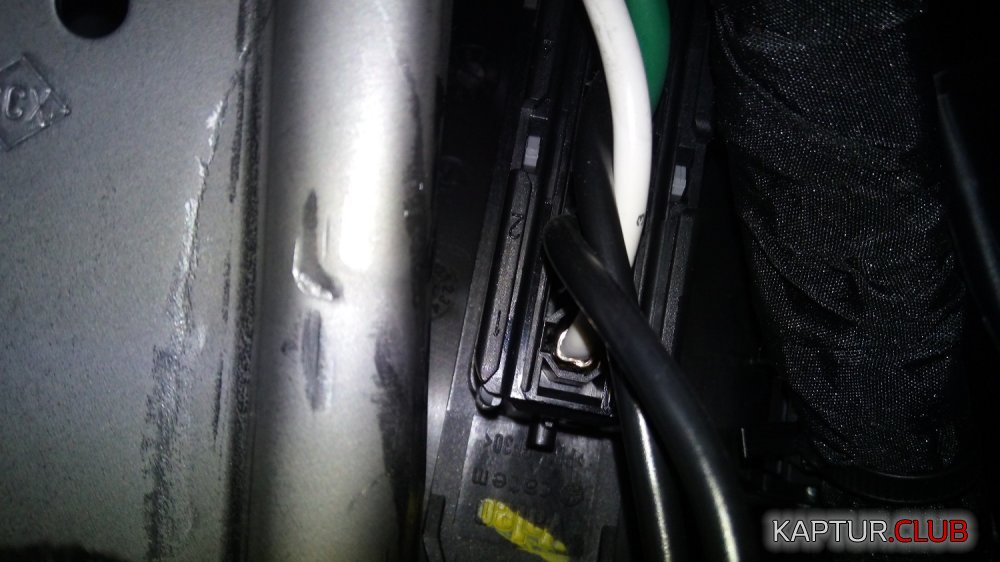

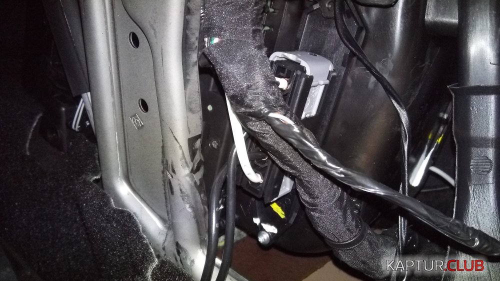

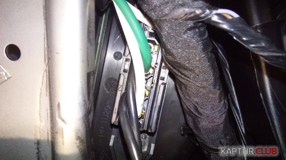

    Не помню в какой теме, Гарди выкладывал фото с толстыми проводами подходящими к печке. Так что его надо пытать, чтобы выложил сюда, сказать ему спасибо, да и закрыть тему.

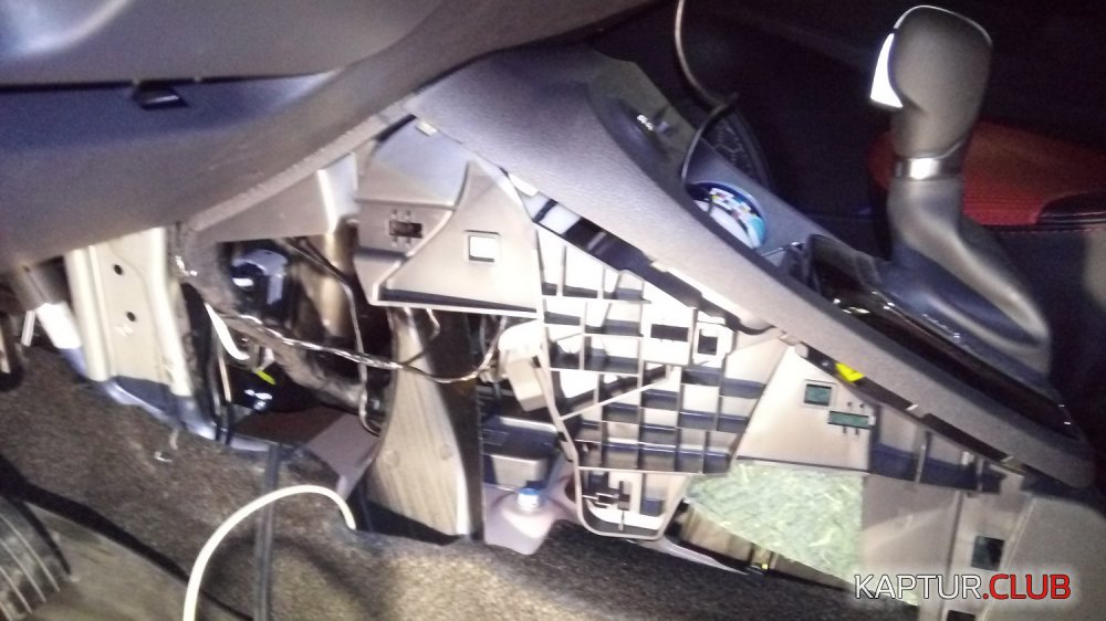

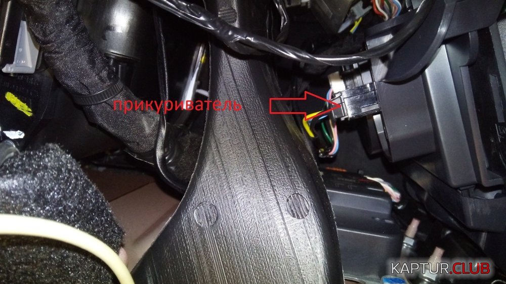

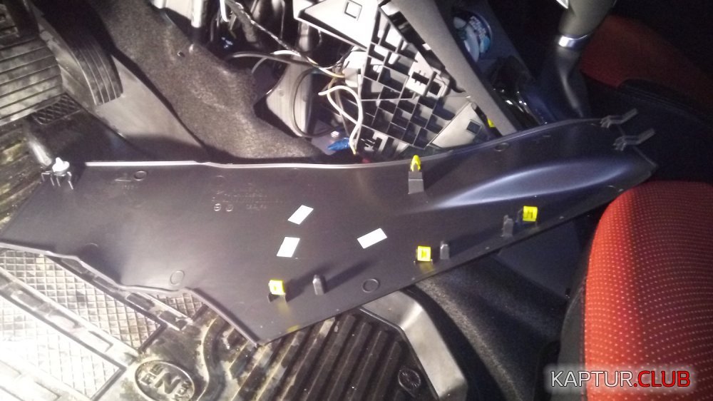

    Это Каптур . Разбирал чтобы подсоединить к прикуривателю Антирадар и Систему контроля давления в шинах , там к проводам очень удобно припаяться и места много . В общем так полазил по салону , прокинул провода с моторного отсека на усилок в багажник , установил пищалки , переделал свет в багажнике . И знаете все сделано не как на Дастере , более сложнее и шумоизоляция везде лежит . Салонный фильтр достал, воздушный .http://kaptur-russia.ru/forum/threads/ryzhaja-kapa.108/

    Я так тоже припаяюсь, когда стабилизаторы придут из китая на 5 В. Пищалки в панели? Есть ли штатная проводка к ним?

    Нет проводки , но протянул без проблем . Нужен провод пихать (с запасом )в пищалки и ловить сталькой крючком ловить снизу с хорошим фонариком. С правой стороны в бардачке слева есть заглушка люк , ловить через него.
