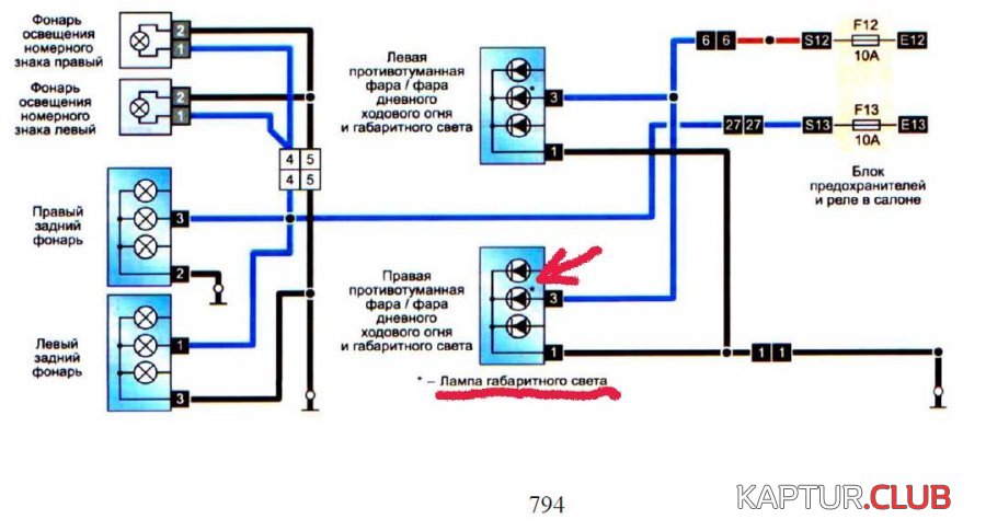

    В техрегламенте. Жевали этот вопрос на сандеро-клубе несколько лет назад, у кого-то поблемы на техосмотре были по этому поводу. Фары включаешь - ДХО должны гаснуть, а фары включаются только с габаритами, значит и габариты должны гаснуть.
    3.15. Дневные ходовые огни, если таковые установлены, должны включаться автоматически, когда выключатель зажигания находится в таком положении, которое не исключает возможность работы двигателя, однако они могут оставаться выключенными при нахождении рычага автоматической коробки передач в положении "Стоянка", или приведенной в действие стояночной тормозной системе, или до начала движения транспортного средства после каждого запуска двигателя вручную. Дневные ходовые огни должны выключаться автоматически при включении фар, в том числе передних противотуманных фар, за исключением тех случаев, когда мигание фар применяется для подачи кратковременных предупреждающих световых сигналов.

    У вас на каптуре при включении габаритов и фар, ДХО выключаются?
  5. pan
    Oct 31, 2017
    3,096
    3,701
    Да и включаются габариты.

    Вы, возможно, меня не поняли. Ничего страшного нет, вернее кто как к этому относится. Я всего-лишь хотел отметить, что ДХО с габаритами - это нарушение тех.регламента и всё.
    Вы опять не поняли моего предыдущего поста, вроде и схему приложил. При включении габритов лампочки ДХО ГАСНУТ, ЗАГОРАЮТСЯ ЛАМПОЧКИ ГАБАРИТОВ. Я не критикую Ваши доработки, каждый волен делать на своей машине что считает нужным, пишу для информации, возможно будет полезно кому-то, прошу меня правильно понять. Я и сам подключил габариты, но по фэншую как все, как на ветке, про которую Вы говорите, там всё правильно.

    ну то и не понимаю про "до первого поста", т.к. даже если "по феншую" подключить, то с включенными габаритными лампами ДХО внизу у нас ВСЕ РАВНО СВЕТЯТСЯ, хоть и в "полнакала". Так и было до моих манипуляций, и так не только у меня, описано было на форуме у других владельцев. Возможно на заводе внесли какие-то изменения и теперь ДХО отрубаются вообще при включении фар, тут не ведаю...
