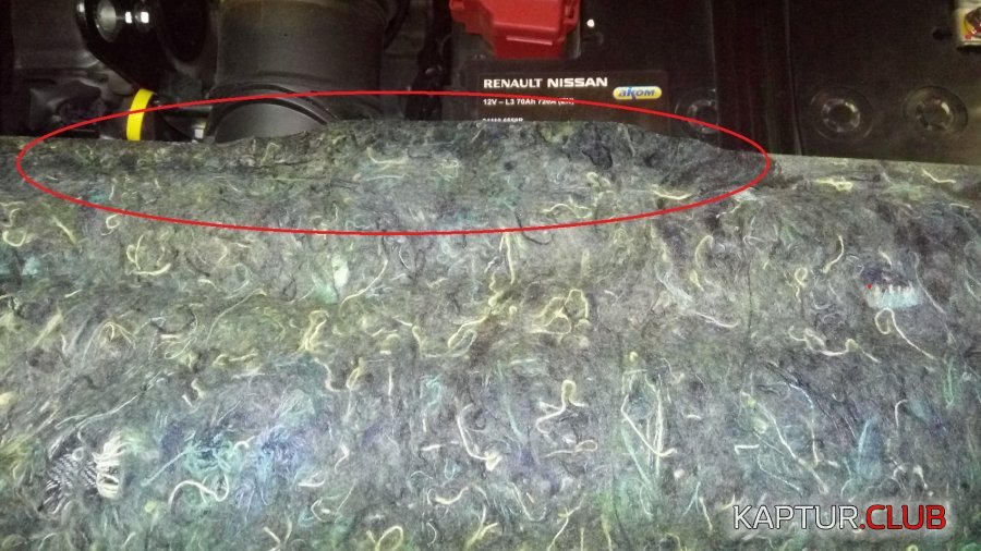

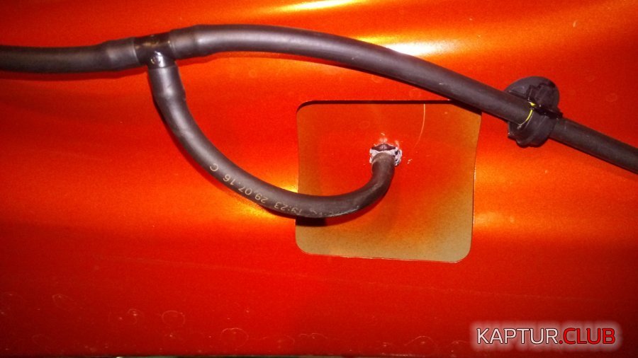

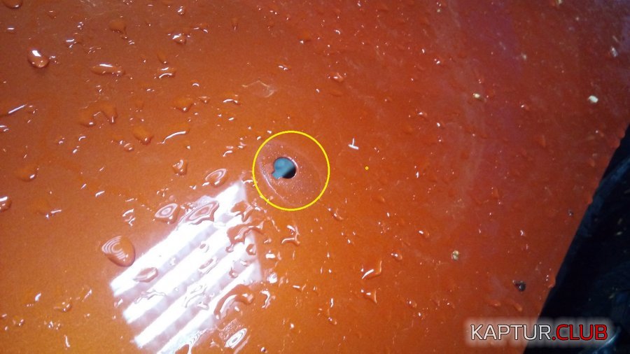

    про влагу в свечном колодце... сказали, что незамерзайка каким-то чудом туда попадала... каким не понял... буду смотреть на месте...
  6. гарди
    Да каким чудом !? Известно нам это чудо , форсунка брызгалки неплотно к капоту прилегает . Лечится герметиком.
    m.susl и Ezdec нравится это.

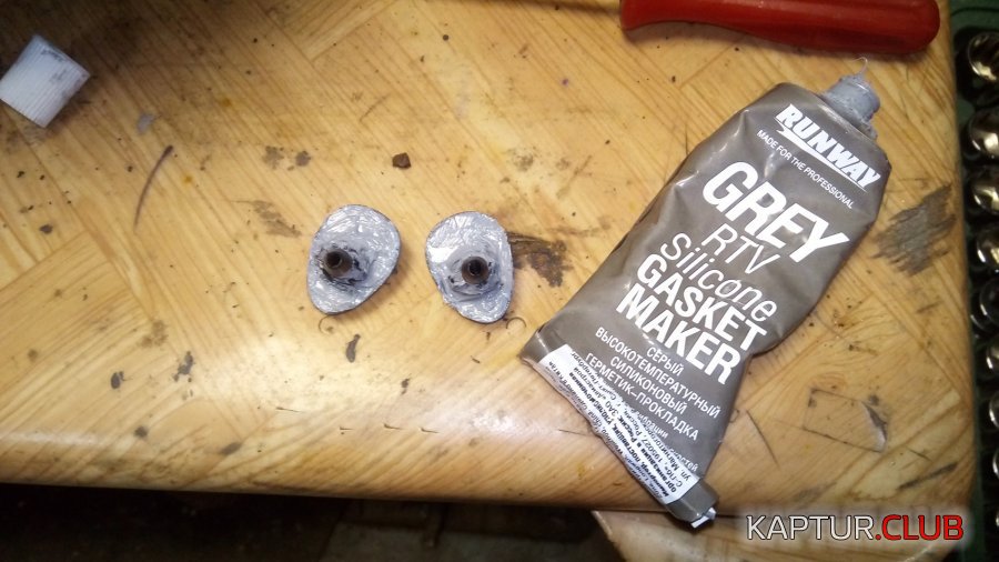

    каким? и куда применять?

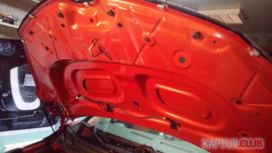

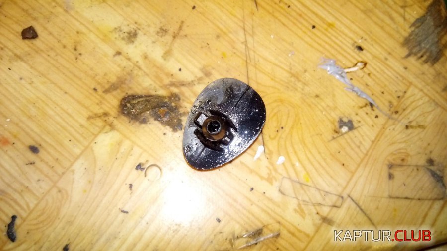

  8. гарди
    Герметик любой , лучше импортный автомобильный . Снять обшивку , снять форсунки и тонким слоем нанести , приклеить , лишнее удалить .
    RA4FOC, Dmitriy2012, Ezdec и ещё 1-му нравится это.

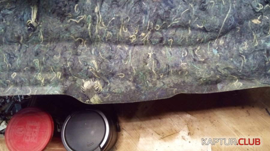

  10. гарди
    А вот мне не повезло два раза , на Дастере поздно узнал об этом сыром деле и свечу ели открутил , вся ржавая была , на Каптуре мониторил этот вопрос и вовремя заметил сырую шумоизоляцию на капоте. Вот эта на эту свечу попадала вода , но визуально при осмотре подкапотного пространства на катушке сырости не было.
    RA4FOC и Ezdec нравится это.
