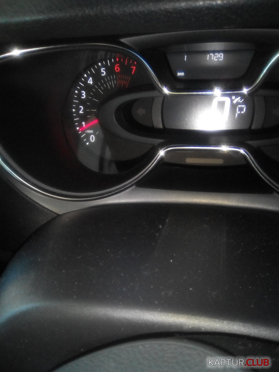

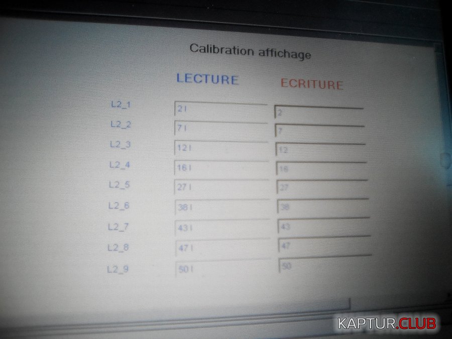

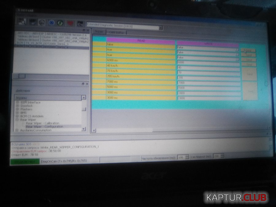

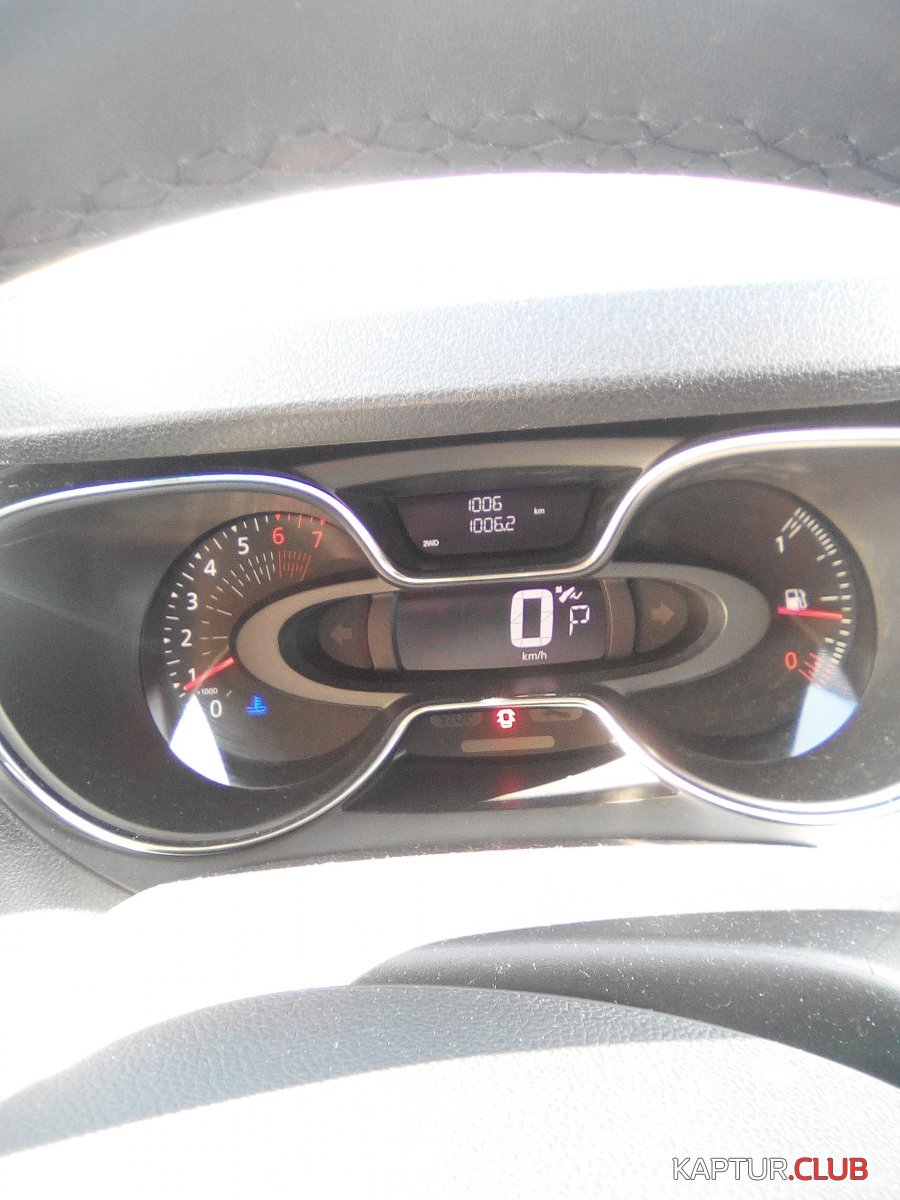

    Вот и я теперь сектант... Присоединился к сектору сделавших это)
    Вывел температуру и часы на БК... Откалибровал показометр... Спасибо АлексЗет отмучалс я за всех)))
    "Отключил" авто ВКЛ заднего дворника... Есть сомнения... Буду смотреть.

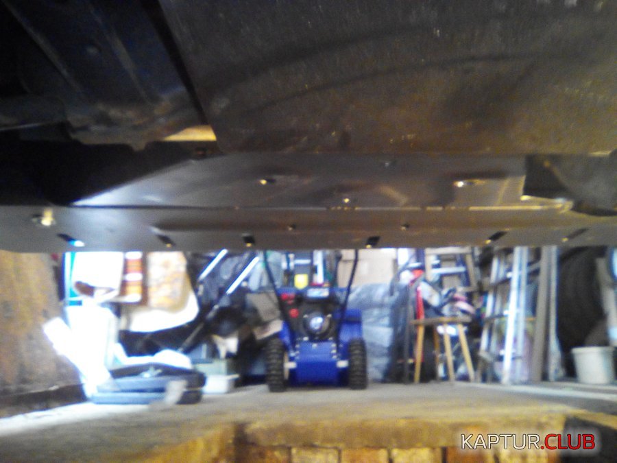

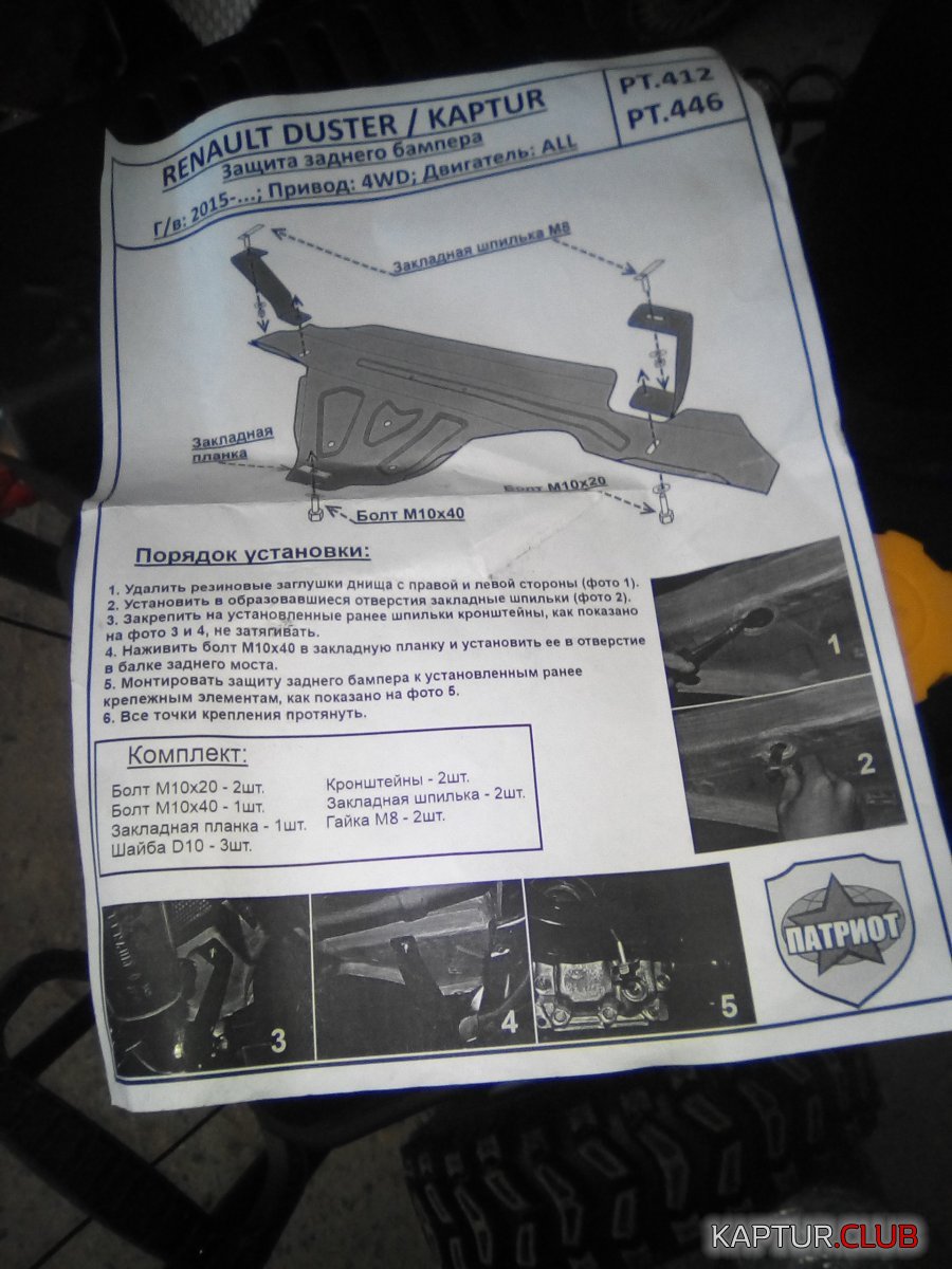

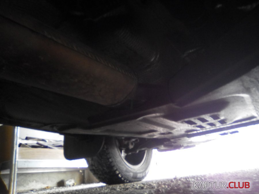

    Вопрос по защите днища закрыт)
    Заодно сделал фото защиты датчика кислорода

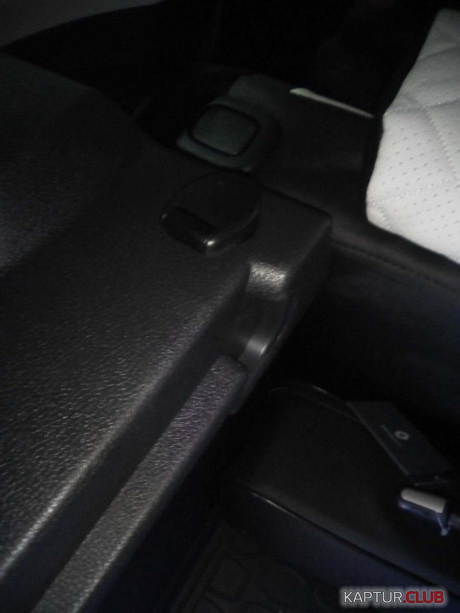

    Немного покывырялся в багажнике)
    Поменял плафон, вставил в него светодиод...
    Приколхозил доп свет...

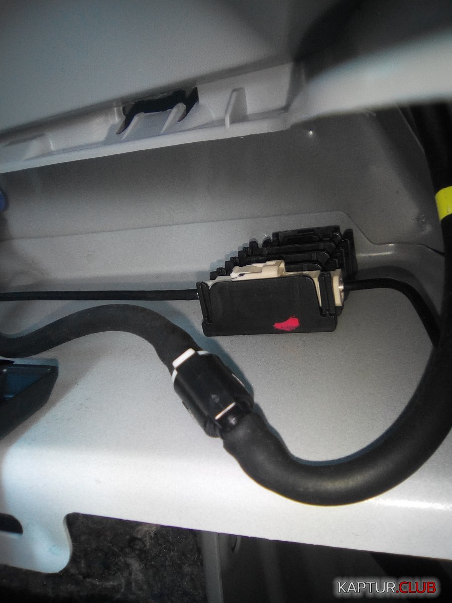

    Розетку для задних пассажиров... Клапан обратный на форсунку)))

    Клапан закрепил хомутами ?

    нет, а надо было?

    Ну да , желательно .
    Особенно на входе , там ведь теперь и давление будет (хоть и не очень большое) , клапан то ведь "сопротивляется".

    Я сделал , так .
