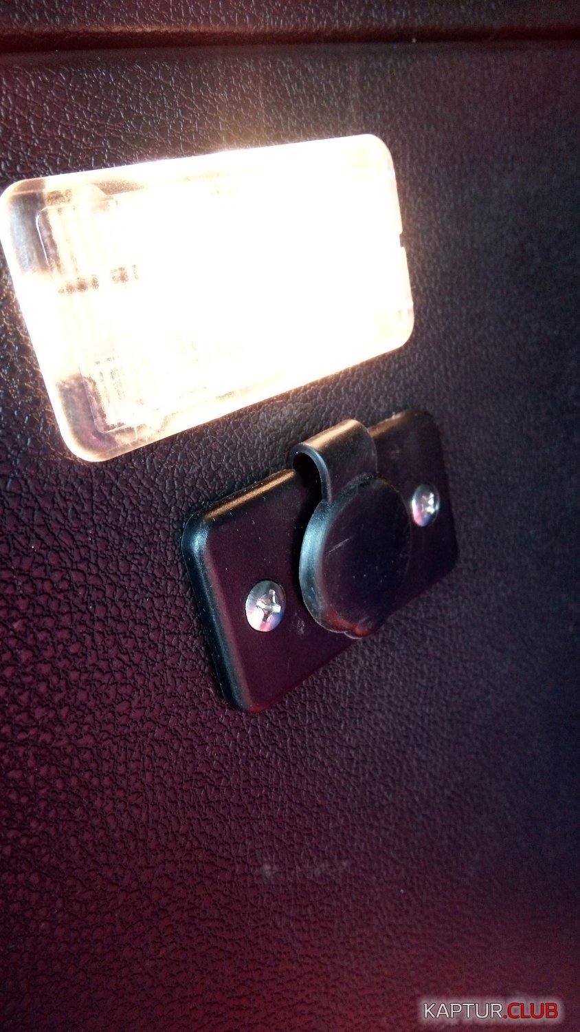

    Честно попытался найти врезку. С лету не видно, заскочу в Автостудию, пусть покажут, сразу сфотаю. Зато нашел, куда ОД поставил вторую дуделку (одно из обязательных условий при покупке - ОД бесплатно ставит мои клаксоны Хелла). Пока сфоткал розетку прикуривателя. IMG_20170520_110422.jpg | Рено Каптур Клуб Россия | Форум KAPTUR.SU

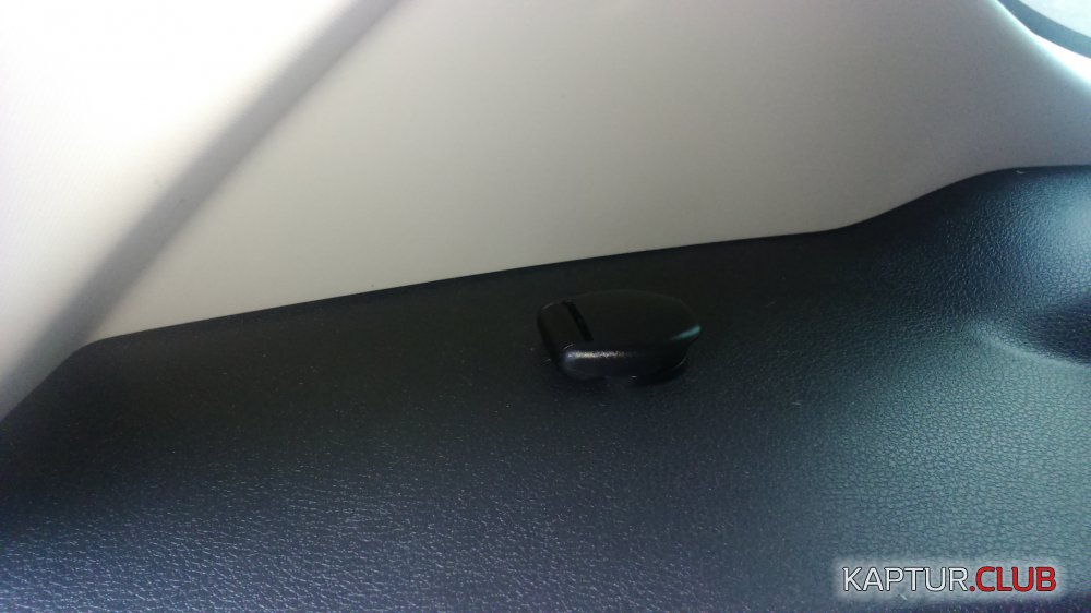

    А мой вот !!!
    Прикуриватель_6.JPG | Рено Каптур Клуб Россия | Форум KAPTUR.SU

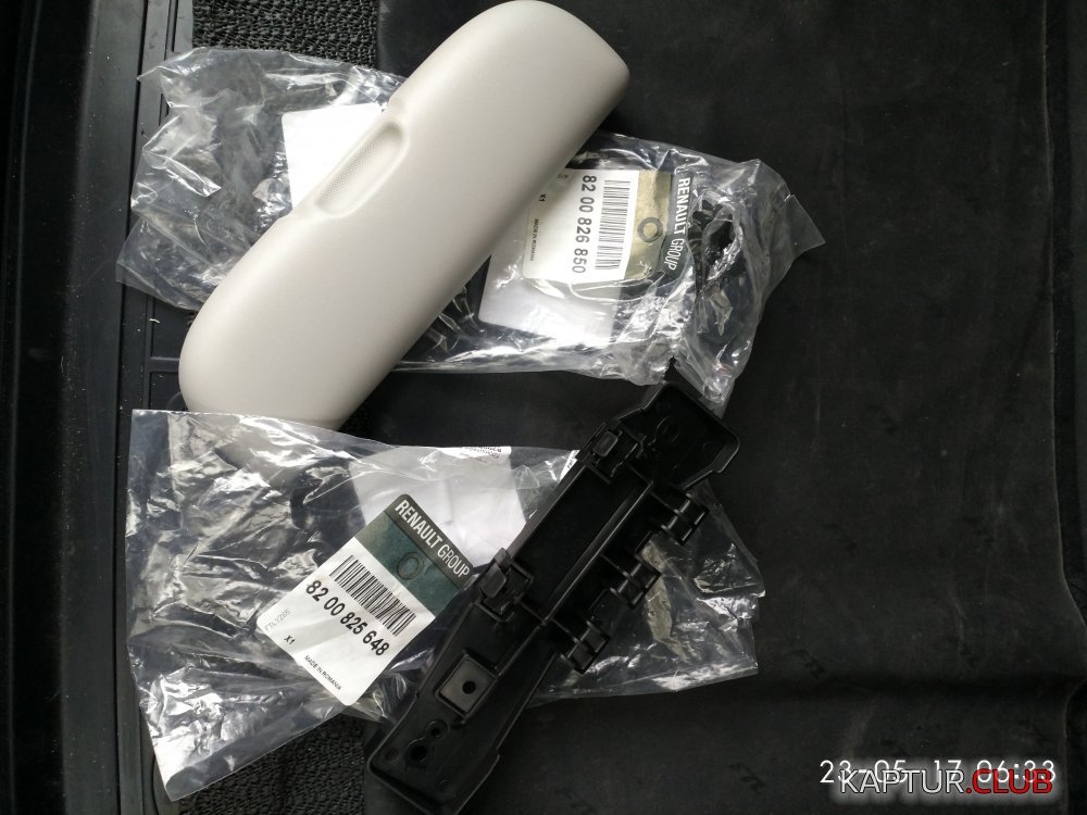

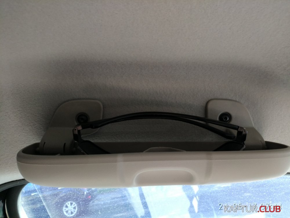

    Таки смог установить))
    Заказал в автодок, цена 570 руб.

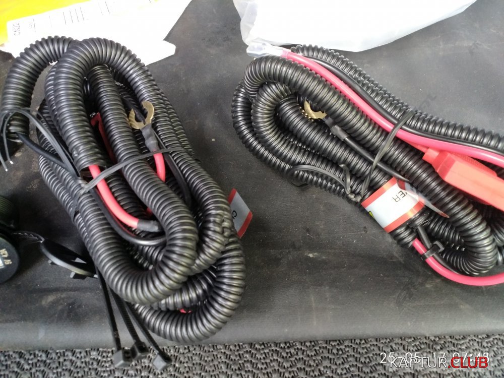

    Прикупил на Али всяких интересных розеток с проводами. Вчера примерил после получения, и малость разочарован.
    У меня две просто розетки и одна с двумя usb портами и вольтметром посредине.
    Так вот, просто розетки оказались какими-то слишком глубокими и широкими чтоль. Штекер от холодильника туда вроде вставляется но ходит в разные стороны.
    А моя зарядка Xiaomi с двумя портами вообще до конца не входит и выскакивает. Короткая для такой розетки ((
    Розетку же с usb думал пристроить в центральной консоли, справа от слота ключ карты, ну чтоб и вольты видно было и розетка посреди и для водителя и для пассажира удобно.
    Так блин, кругляш розетки оказался слишком большой, за счёт экрана вольтметра между портами, это я уже потом сообразил (( ну и конечно в обозначенной зоне он не умещается.
    Вот думаю чего теперь делать и где все размещать…
    Заказать ещё раз пару простых розеток? А фик знает чего с размером окажется. Вдруг такие же глубокие приедут…
    Кстати, а потенциально сколько вообще розеток разместить подключить можно по допустимой нагрузке в машину?
    Я тут подумал, если я usb с вольтметром всандалю где-то слева у водителя, у меня и телефон там висит, тянуть меньше и вольты видать будет. А для пассажира взять ещё одну розетку с usb но без вольтов, и воткнуть её где-то справа от водительского места.
    Ну и две просто розетки, одну в багажник и одну в районе заднего ряда. Итого 4 штуки. Что скажете? IMG_20170525_074821.jpg | Рено Каптур Клуб Россия | Форум KAPTUR.SU IMG_20170525_074838.jpg | Рено Каптур Клуб Россия | Форум KAPTUR.SU
    83.846
    207.963
    Ну сам подумай , у нас стоит предохранитель на 15А , а в основном ты вставляешь блоки питания - 0.5А , 1А ну бывает 2А .
    Сколько нужно их воткнуть что бы перегрузить ?
