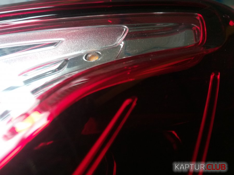

    Всё началось со светодиодов для заднего хода (кстати ещё не приехали с Али). Ну и аппетит приходит во время еды. Захотелось ещё габариты, здесь затык. Хочется в стиле основного фонаря. Если ленты, то при перегорании придётся опять расклеивать, да и отличаться будут. Думал найти разбитый фонарь и поэкспериментировать со штатными "жабрами". Там должны стоять светодиоды с драйверами, а пластиковые светоВОДЫ можно изогнуть феном. Но пока всё не уровне мыслительного процесса. Езжу без фальшфонарей, отверстия под скотчем.:pardon:

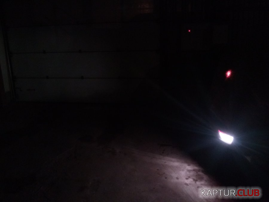

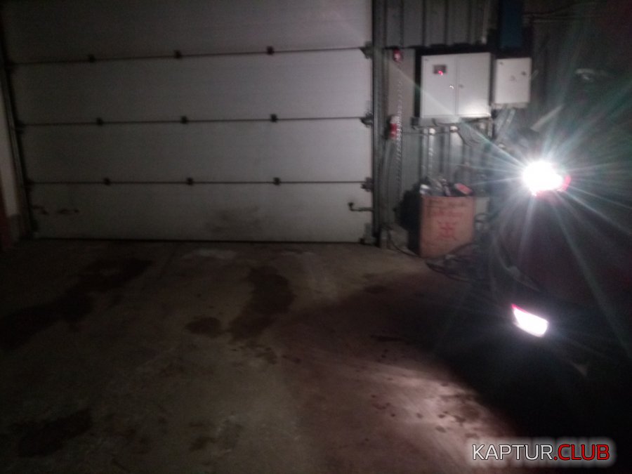

    IMG_20190108_182712.jpg | Рено Каптур Клуб Россия | Форум KAPTUR.SU IMG_20190108_182853.jpg | Рено Каптур Клуб Россия | Форум KAPTUR.SU Поставил в ноябре без драйверов но с радиаторами. Разница на фото. Штатный хотел убрать, да всё ни как руки не дойдут

    Действительно, впечатляет. Вывод для меня, не более - нужно усиление освещённости заднего хода.

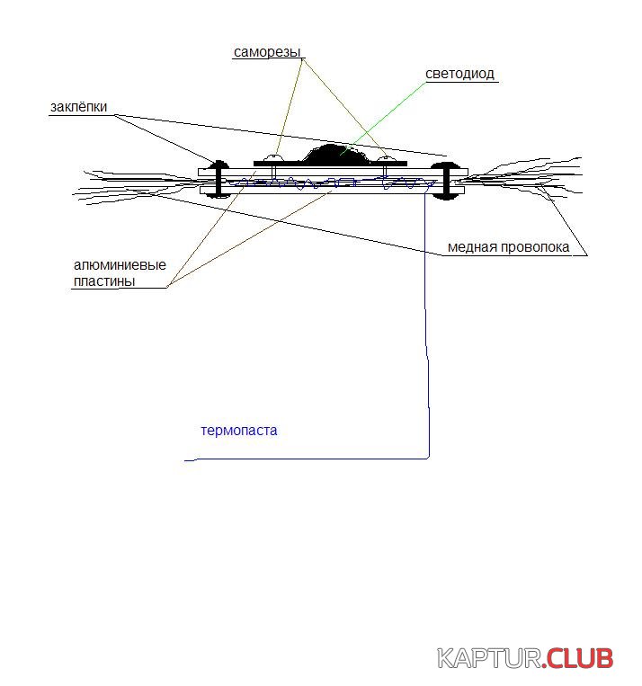

    Почему без драйверов? Как решали вопрос с радиаторами? Из чего изготовили? Как разместили в фонаре?
    Я до сих пор не установил. Нахожусь на стадии экспериментов. У меня светодиоды на 12В., планировал ставить без драйверов. Но познакомившись с многочисленными мнениями в интернете, пришёл к выводу о необходимости их использования. При подключении светодиоды очень сильно греются. Решил взять регулируемые драйвера. Пришли два с Али, один сгорел сразу - микросхема взорвалась (переполюсовка, т.е. защиты в драйвере нет), по причине моей невнимательности. Вот со вторым "экспериментирую". Из двух светодиодов один нормальный, второй какой-то "дефектный", при подключении его ток дрейфует в сторону увеличения, от 1А до 1,5А. Китай, однако. Второй нормальный, вот с ним провёл "эксперименты"."Экспериментировал" исключительно из-за сильного нагрева светодиодов. Вот результаты:
    1. ток - 1,4А, напряжение - 12,2В, мощность 17Вт, за 4 мин. нагрев светодиода на радиаторе до 90 градусов;
    2. ток - 1А, напряжение - 12,2В, мощность около 13Вт, нагрев светодиода на радиаторе за 7 мин. до 85 градусов, далее температура постоянна. Теперь думаю можно говорить об установке.

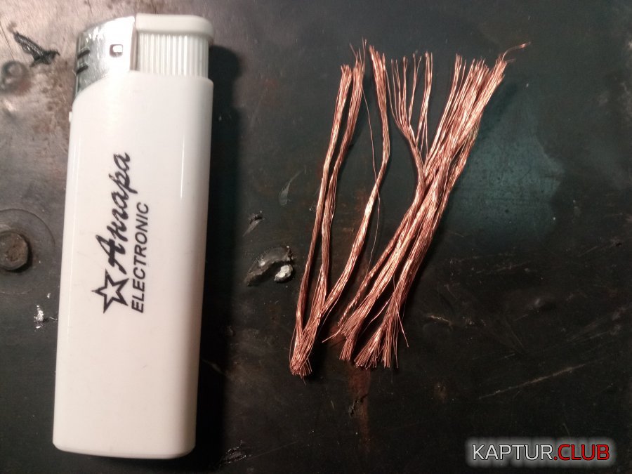

    Подключал на столе с нерегулируемым драйвером от 12В, ток 0,5А. Нагрева нет, свечение (визуально) в пол силы. Подключение без драйвера 12В, ток 1А, нагрев в течении 1 мин без радиатора где-то 60-70 град. Подключение 14В, ток 1,2А через 20 сек 70 град. Дальше разбираться не стал (что не так: драйвер или светодиод) и с учетом времени работы заднего хода (максимум 30 сек) подключил напрямую, но с радиаторами. Проблема установки этой конструкции в том, чтобы светодиод хоть немного выступал из отверстия стенки фонаря. Внутрь пихать эту сборку не эстетично. Пришлось срезать толщину стенки фонаря (типа бормашинки). Осторожно! при нагреве пластика вспучивается амальгама(отражающий слой). К сожалению, фото не делал. IMG_20190205_132816.jpg | Рено Каптур Клуб Россия | Форум KAPTUR.SU IMG_20190205_135512.jpg | Рено Каптур Клуб Россия | Форум KAPTUR.SU Али.JPG | Рено Каптур Клуб Россия | Форум KAPTUR.SU радиатор.JPG | Рено Каптур Клуб Россия | Форум KAPTUR.SU
