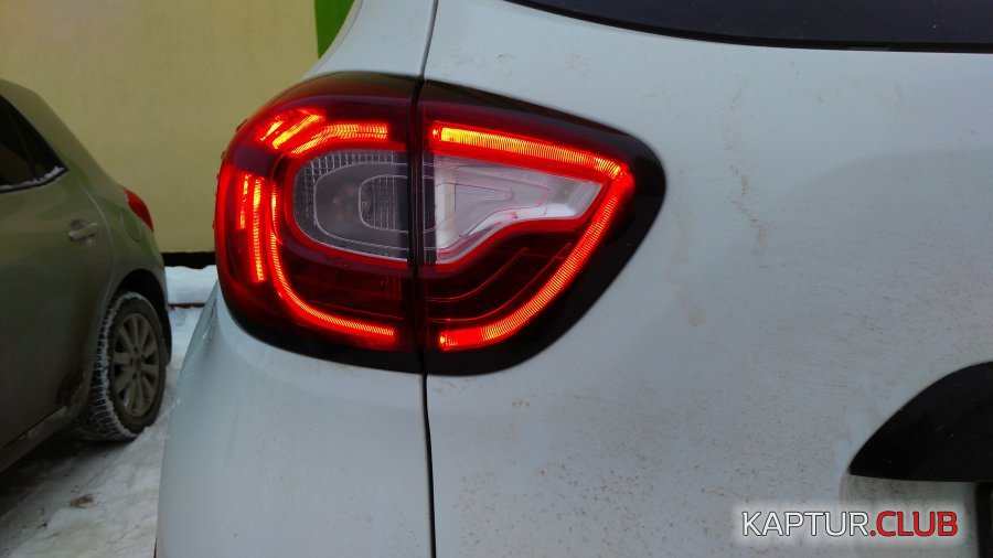

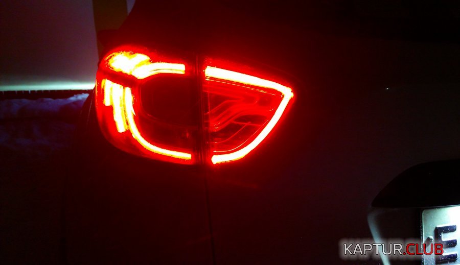

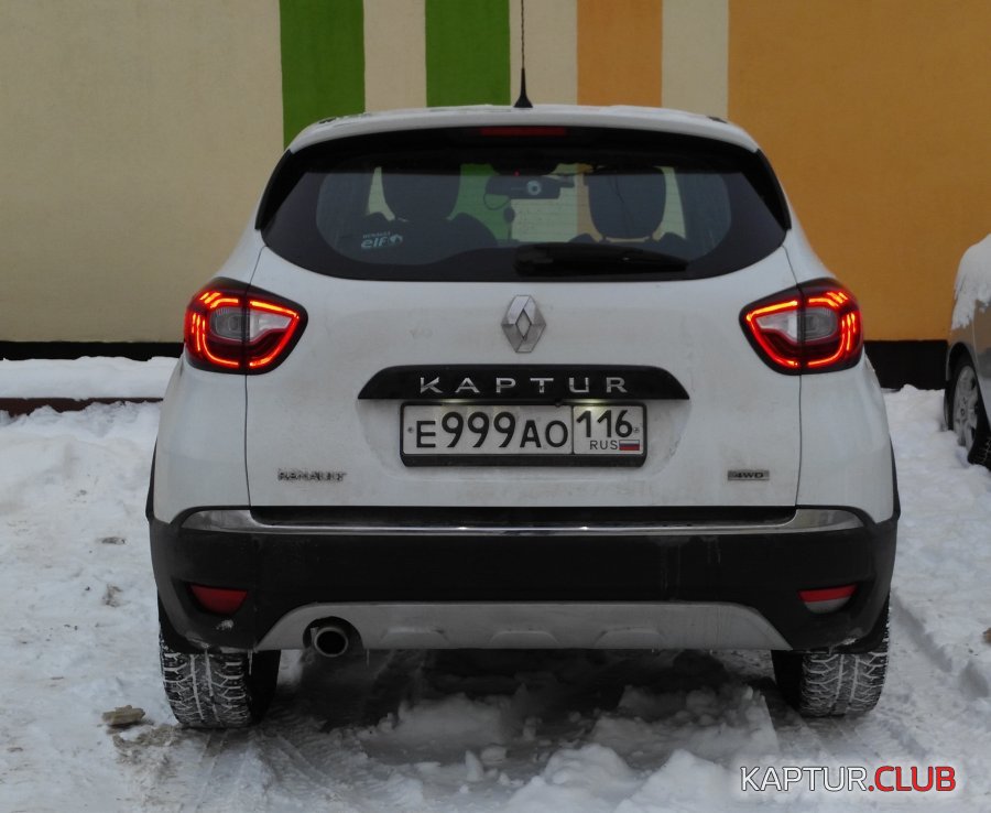

    В общем, купил у китайцев два светодиода CREE XHP50 с драйверами, но на 6В, думал так надёжнее с одной фирмы, пары подобраны, они же знают… и т.д.
    Проверил, всё работает. Драйвера в термоусадку засунул, светодиоды смонтировал на дюралюминиевой 1мм. пластинке, к ней медную косу от массы (совет Евгения) для охлаждения и прижал её 2-мм. дюралюминиевой пластинкой. Всё делал с использованием термопасты. Хочу отметить, что пластинки делал точно по размеру буртиков с внутренней стороны фонарей, размером 34,5х29,5мм., с той целью, чтобы не смещался светодиод. Фиксируется хорошо. Общая толщина пакета получилась 9 мм. А нужно не более 7мм., да и светодиод будет поближе к краю поверхности светоотражателя. Пришлось фрезой снимать недостающие 2 мм. Соединения делал на штекерах, чтобы не путаться. Подключил на столе, «порадовался». Светят. Решил сделать замеры. Входное напряжение на драйвере 15,6 В, ток на одном 0,46А, на втором 0,41А. Т.е. чуть больше 7 и 6 Вт. Одно обнадёживает, что если действительно освещённость у светодиодов в 5 раз выше, чем у ламп, значит у меня будет, якобы, 35 Вт и 30 Вт. На мой взгляд, - получилось существенное улучшение освещённости назад. Установил. При установке, чтобы в процессе эксплуатации не царапалась краска медной косой, поверхность ниши фонаря оклеил белым скотчем.
    Далее хочу решить вопрос установки габаритов. Склоняюсь к установке 5мм. красных светодиодов. Т.е. с помощью кондуктора делать отверстия в задней стенке фонаря, вклеивать, а может быть и на сухом трении будут держаться. Подвести напряжение от драйвера 5В. Заказал. Буду экспериментировать.
    И ещё одно замечание. Исключительно моё. Исходя из трудо - и финансовых затрат, если бы планировал только увеличение освещённости назад, остановился бы на идее по запитке ламп задник поворотников с помощью двух реле.
