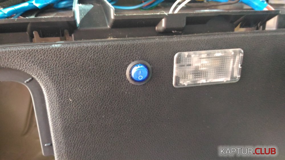

    Наконец то я установил фаркоп. Фаркоп приобрел Лидер плюс 116А, встал как родной. Цена вопроса 7700 т.е. 5800 сам фаркоп, и 1900 блок согласования.
    При установке нет никаких трудностей, ничего снимать не нужно. Бампер тоже не надо подрезать. Отверстия под днищем в лонжеронах заклеены скотчем, а потом закрашены на заводе. Так что эти отверстия нужно проткнуть изнутри, предварительно сняв по две резиновые заглушки с каждой стороны. Открыв лючки в багажнике эти заглушки не видно но рукой их можно прекрасно найти. И поддев отверткой извлечь. Жгут проводов идет с левой стороны в багажнике под накладкой. Накладка снимается очень легко. Выворачивается один саморез, откидывается спинка сиденья, и тянется внутрь багажника там все остальное на защелках. Как уже было здесь и на драйв2 написано + на блок согласования идет красным проводом и он большего сечения чем остальные. Но при постановке предохранителя чтоб подать питание на этот провод обнаружил, что питание на нем не пропадает даже при выключеном зажигании. Поэтому решил разорвать этот провод кнопочкой, для собственного спокойствия. P_20170326_131441[1].jpg | Рено Каптур Клуб Россия | Форум KAPTUR.SU P_20170326_131445[1].jpg | Рено Каптур Клуб Россия | Форум KAPTUR.SU P_20170326_131436[1].jpg | Рено Каптур Клуб Россия | Форум KAPTUR.SU

    А ждали десять минут ????
    На Реношках питание отключается спустя непродолжительное время ))))
