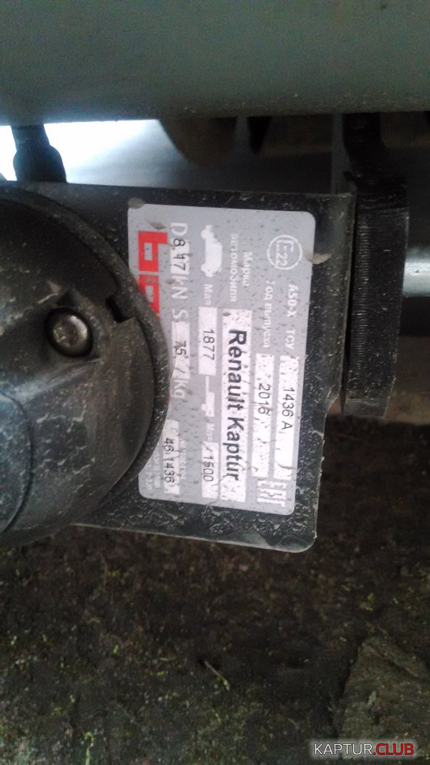

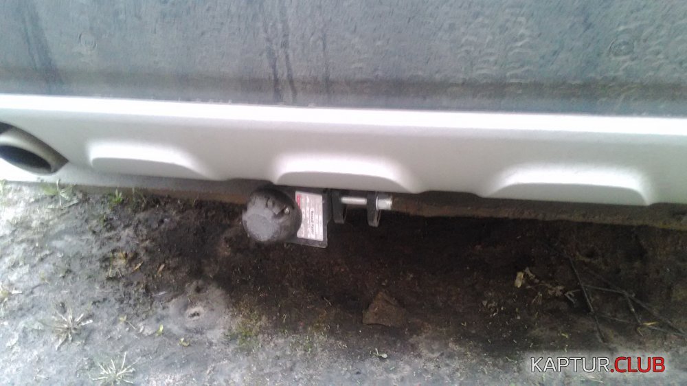

    В субботу установил фаркоп, протянул провода. Отверстия действительно замазаны, изнутри отверткой расковырял и болт загнал. Резать ничего не пришлось, красный провод от блока предов оканчивается как раз под левой накладкой.
    Фаркоп купил босал, т.е. тот же рено, но без шильды и дешевле. Сам фаркоп 5800, проводка, с блоком согласования, с розеткой и даже хомутами и двухсторонним скотчем в комплекте - 5900. Установка - день, "с перекурами". Крюк пока ездит в багажнике P_20170405_164144.jpg | Рено Каптур Клуб Россия | Форум KAPTUR.SU P_20170405_164201.jpg | Рено Каптур Клуб Россия | Форум KAPTUR.SU

    Опыт говорит, что такой способ крепления розетки не совсем надежен, слишком низко. Зимой в сугробе, или на природе в колее, легко загнуть или раздавить.
    Для крепления розетки, чтобы поднять ее повыше, наварил пластинку на крюк.

    Розетка в уровень с креплением фаркопа. в колее скорее на днище сяду, чем цапану ее. Для особо сложных случаев можно провернуть розетку наверх.
