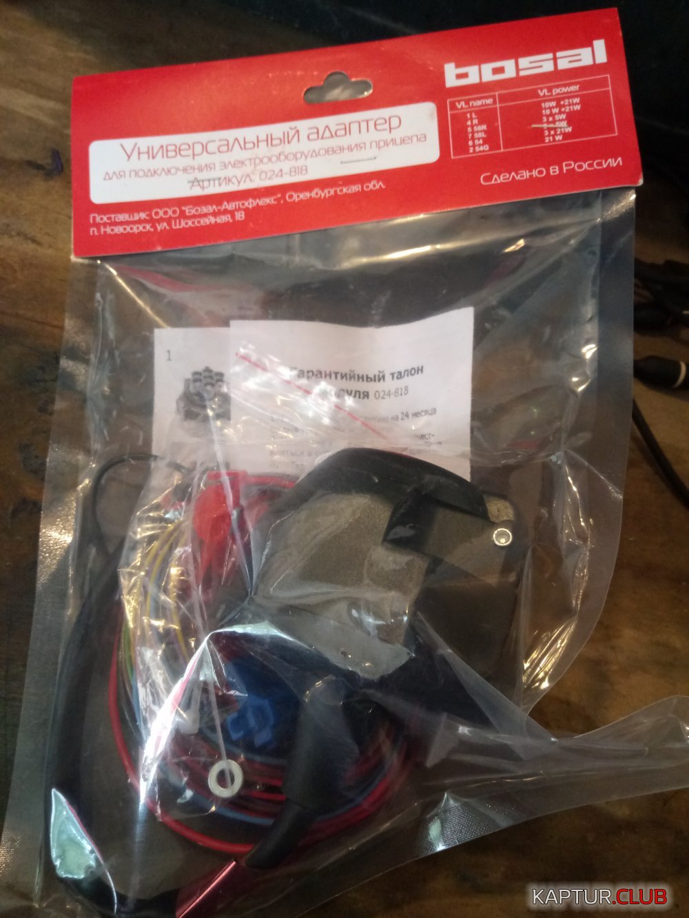

    Поставил фаркоп Босал и электрику со смарт модулем интегрированным в розетку фаркопа. Железяку ставил сам, а электрику у знакомого электрика. Цена фаркопа 5900, электрики 2900. Кстати при установке фаркопа использовал динамометрический ключ для соблюдения момента затяжки указанного в инструкции.

    Ты уверен, что там что-то интегрировано в розетку? Сам проверял?

    Покупал у официального дилера Босал, на сайте производителя и нашел данное новшество, плата в розетке стоит.
