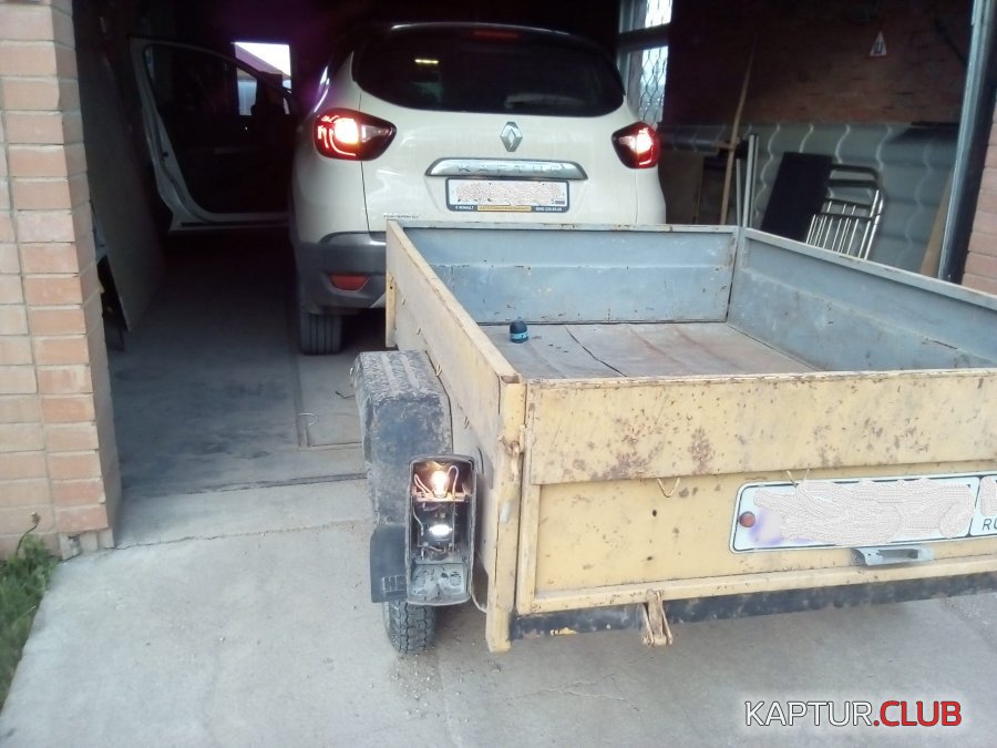

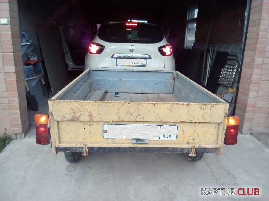

    Как и обещал информирую о результате подключения электрики для прицепа.
    Честно - я сам в шоке. У меня стояли на прицепе светодиодные лампочки, использовал его как уже писал с Рено Сандеро степвей. Все работало. Сегодня подключил его к Каптюру. Пока подключал, проверял контакты решил попробовать поставить лампы накаливания (обычные старые). Почему ?
    Во-первых все-таки светодиоды в фонарях прицепа светят не очень эффективно. Во всяком случае в моих фонарях. Это связано с тем, что конструктив фонаря такой, что лампа стоит боком, а светодиодные излучают прямо ! Ну в общем недоволен я был тем, как они светят....
    Во-вторых просто решил попробовать какие же проблемы будут ?
    Поставил. К сожалению было только 2 лампы для поворотников. Завтра поеду куплю обычные лампы для стопарей, габариты оставлю светодиодные, т.к. там направление излучения совпадает с нужным. В общем все работает без всяких согласователей. Для убедительности прилагаю фото. (ловил загорание поворотников в режиме аварийной сигнализации). На одном из них специально показываю что стоит обычная лампа накаливания . Блока согласования НЕТ !

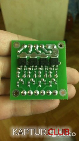

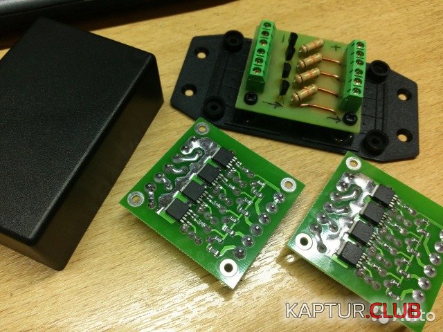

    Вот вам и решение вопроса про блок согласования.
    Я поставил ТСУ Трейлер 9061 тип шара А, нагрузки 1200/60 кг. Электрика в комплекте без блока согласования 3700 руб + 140 руб доставка. Брал здесь (http://topcardop.ru/products/farkop-treiler-9061) Не реклама. Встал как родной, ставил сам в гараже один, времени заняло 2 часа. Исполнение отличное, покрашен качественно. Электрику не подключал, нет блока согласования. Вот теперь думаю нужен ли он этот блок? Хотя уже заказал на авито всего 1000 руб. Отзывы и исполнение отличные. Подключу без блока , если не гут, то как раз и блок придёт!

    нужен, т.к. часть фонарей разжигаются полупроводниковыми приборами, сожгёте, дороже выйдет.
    насколько помню, на лампах повороты работают, какое-то время, потом отрубает с ошибкой по току.
    меня устраивают светодиодные фонари.
    ставил светодиоды в обычные фонари вместо ламп, тоже шняга получилась
