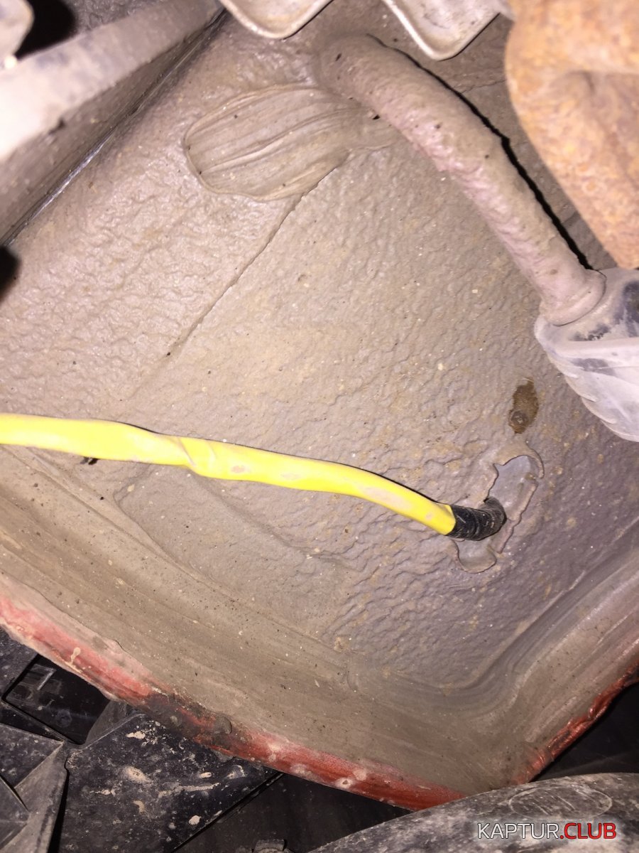

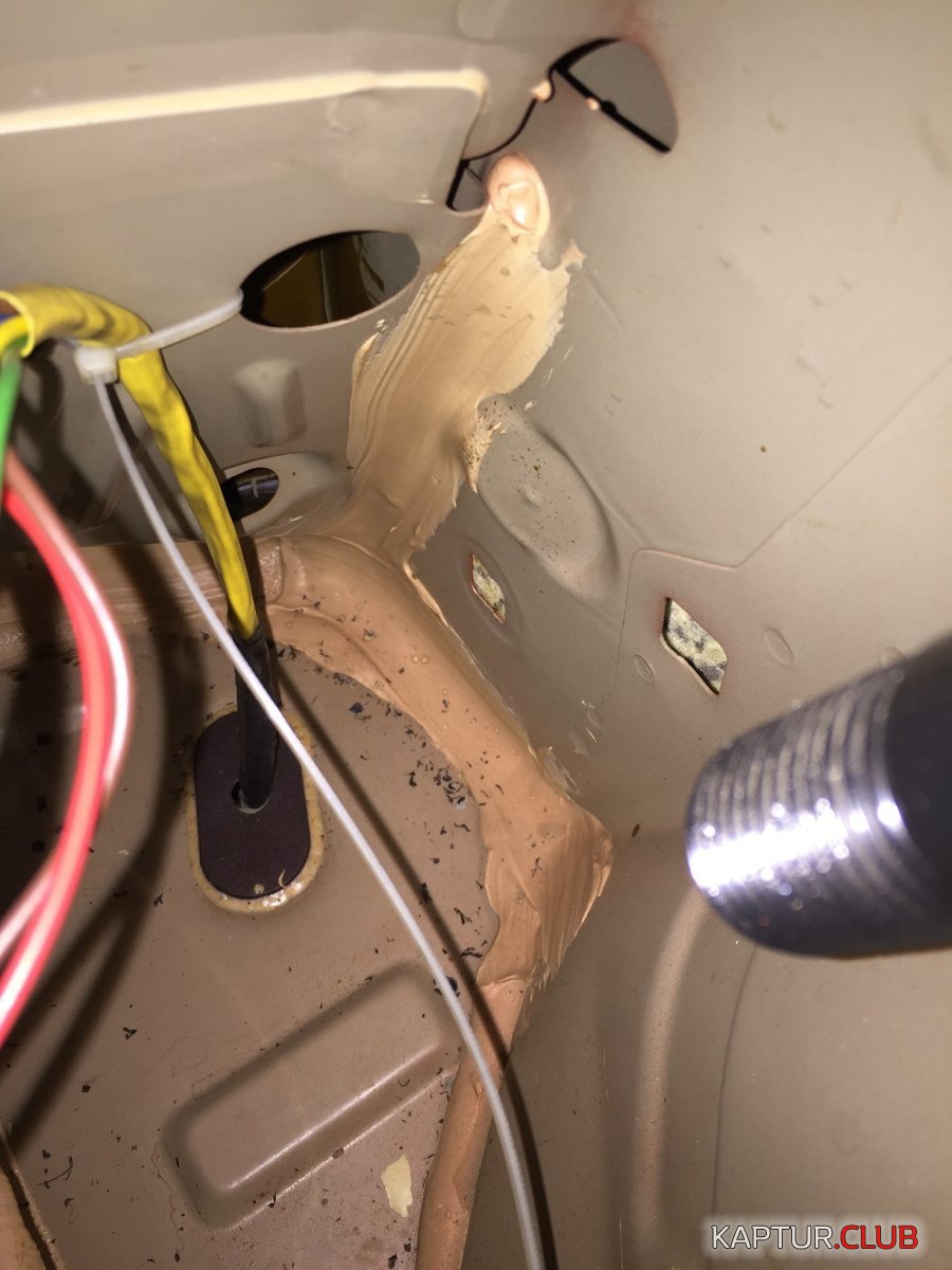

    Там все очень просто.Главное вход проводов через продолговатую пластиковую заглушку в левом кармане багажника,(просверлил сверлом 9мм.) и завел провода из под машины в карман.Если очень надо то попробую все сфотать в понедельник.Напишите .

    Хорошо но это будет только фотки ,я не спец по фотоотчетам.Извините.

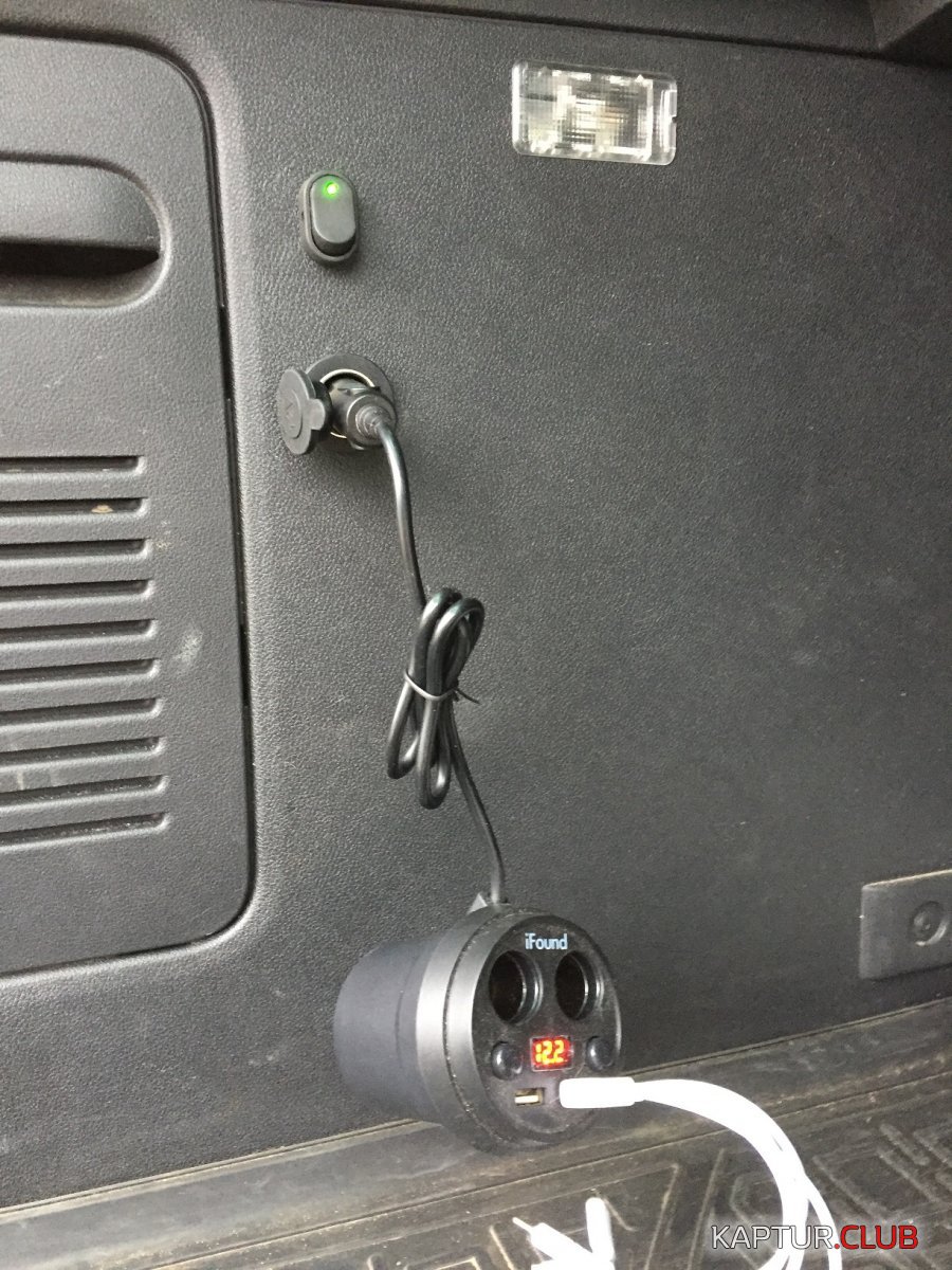

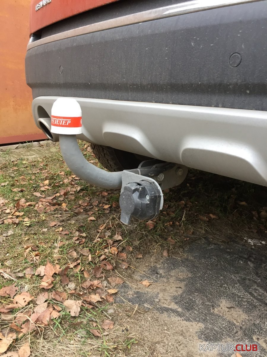

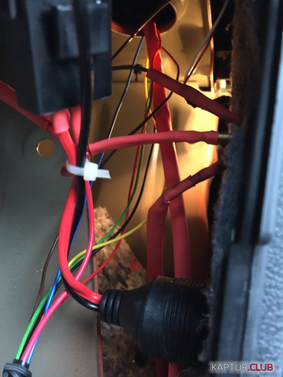

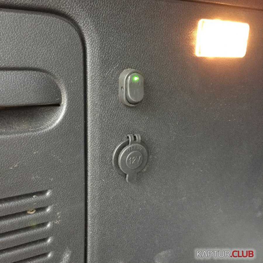

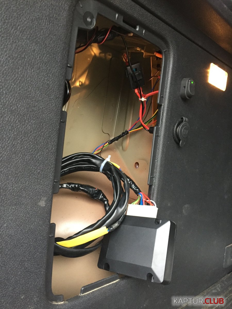

    Фаркоп «Трейлер» ТСУ 9061.Немного фоток. Обязательно покрасить, и так как питание брал с постоянного плюса(с установкой отсутствующего предохранителя в блоке предохранителей) ,то поставил переключатель с подсветкой на IMG_1208.JPG | Рено Каптур Клуб Россия | Форум KAPTUR.SU IMG_1209.JPG | Рено Каптур Клуб Россия | Форум KAPTUR.SU IMG_1211.JPG | Рено Каптур Клуб Россия | Форум KAPTUR.SU IMG_1212.JPG | Рено Каптур Клуб Россия | Форум KAPTUR.SU IMG_1213.JPG | Рено Каптур Клуб Россия | Форум KAPTUR.SU IMG_1214.JPG | Рено Каптур Клуб Россия | Форум KAPTUR.SU IMG_1215.JPG | Рено Каптур Клуб Россия | Форум KAPTUR.SU 12 вольт 20 ампер ( https://www.chipdip.ru/product/asw-20-d-black ) и дополнительную розетку (https://ru.aliexpress.com/item/12-2...247.html?spm=a2g0s.9042311.0.0.29f933edXPSyAW ).К проводам в косе подключался по старинке -зачистил изоляцию , облудил ,припаял,заизолировал. Провода вызванивал тестером с иголкой припаенной к щупу-протыкал иголкой изоляцию и смотрел.Делал по весне- записи не сохранились. Блок согласования выбрал с розеткой так как фаркоп был без неё ( http://www.mnogofarkopov.ru/universalnaja-elektrika-s-blokom-smart-connect/25559-universalnaya-elektrika-s-blokom-smart-connect-artway-sc-pro-100.html ).

    Может еще приподнять кронштейн розетки ? Место как-бы позволяет. Отчет хороший.
