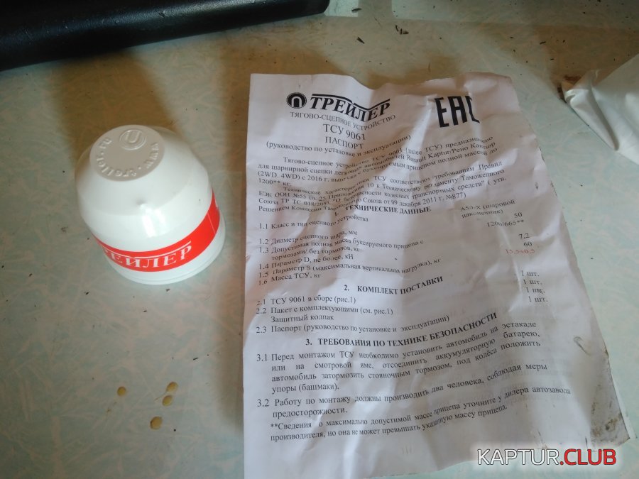

    День добрый. Подскажите пожалуйста, фаркоп Трейлер (бюджетный вариант - 4070₽) на копатыча 4×4 можно? Или на такие надо ставить что-то другое из-за привода?

    Если верить паспорту то да!
