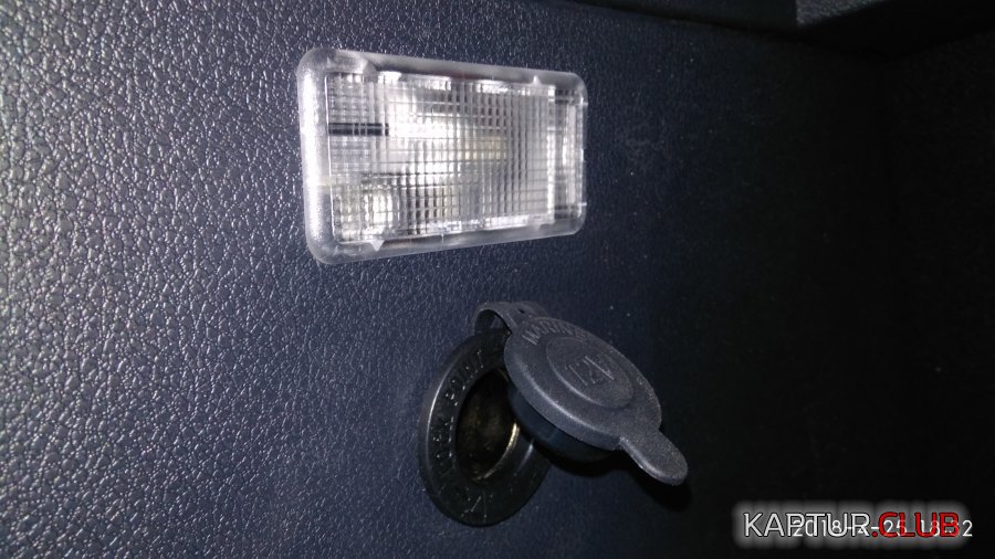

    Панель снимал или прямо в багажникес резал?
    "Маму" разъема для подключения плафона какую использовал? У реношного плафона соединение хитрозАгнутое.

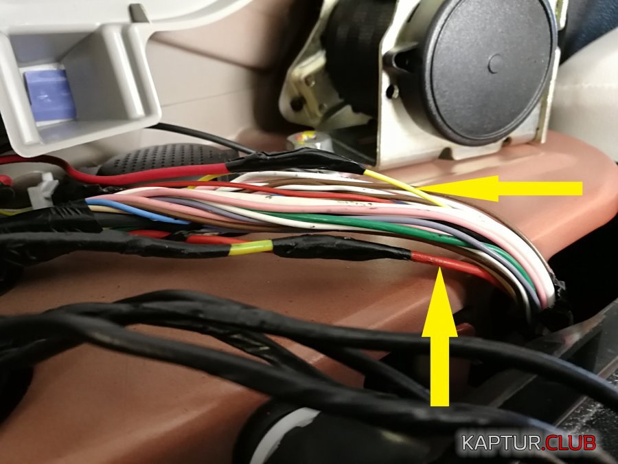

    Панель не снимал, подключено не к плафону, "+" с косы толстый красный провод...

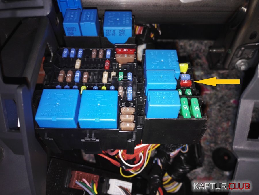

    и чтоб на нём было питание ставится предохранитель..
    ee3a0es-960.jpg | Рено Каптур Клуб Россия | Форум KAPTUR.SU
    я поставил на 15 ампер.

    Немного не о том, плафон освещения багажника от Рено имеет раз'ем для подключения 12В, что в него воткнул? Есть какой -то родной или что-то другое использовал?

    1) к устанавливаемой розетке подключаем 2 провода: один на "+" второй на "-", верно?
    2) на фото 2 жёлтые стрелки. толстый красный провод для "+" - тот на который показывается нижняя стрелка?
    3) второй провод для "-" подключить. а его куда?
    4) вторая жёлтая стрелка на что указывает?
    5) а предохранитель на 15 на фотке это синий с перевёрнутыми цифрами "15"?

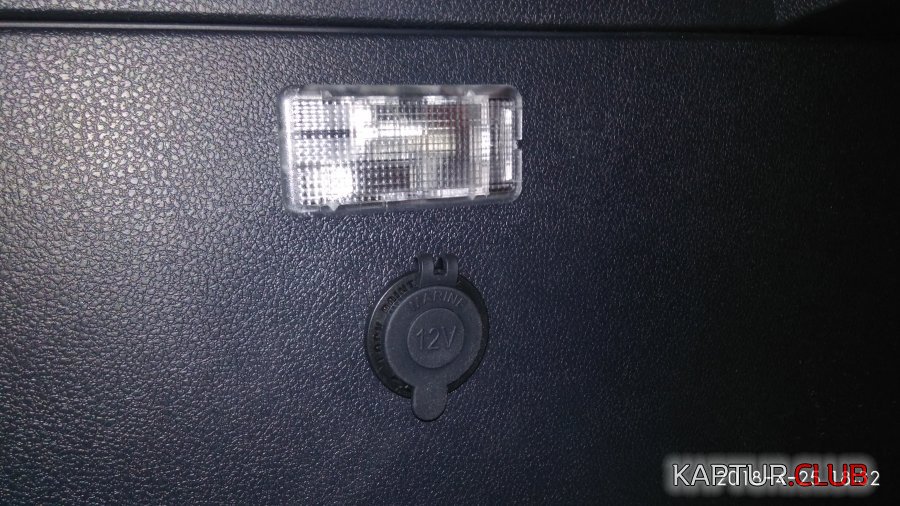

    я подключил розетку. плафона не касался.

    1) верно
    2) да
    3) "-" корпус, под любой болт,гайку.
    4) жёлтый провод не знаю.(в комплектации моего авто нет такого провода)
    5) нет, предохранитель на фото на 10 ампер(фотки не мои) его нет с завода(на 5 стр. фотка блока предохранителей без этого пред.).
