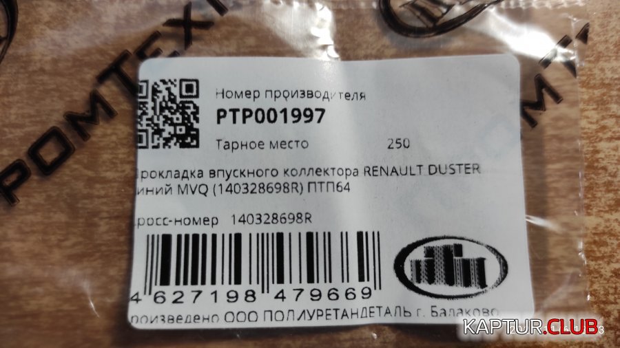

    Да увидел, спасибо!

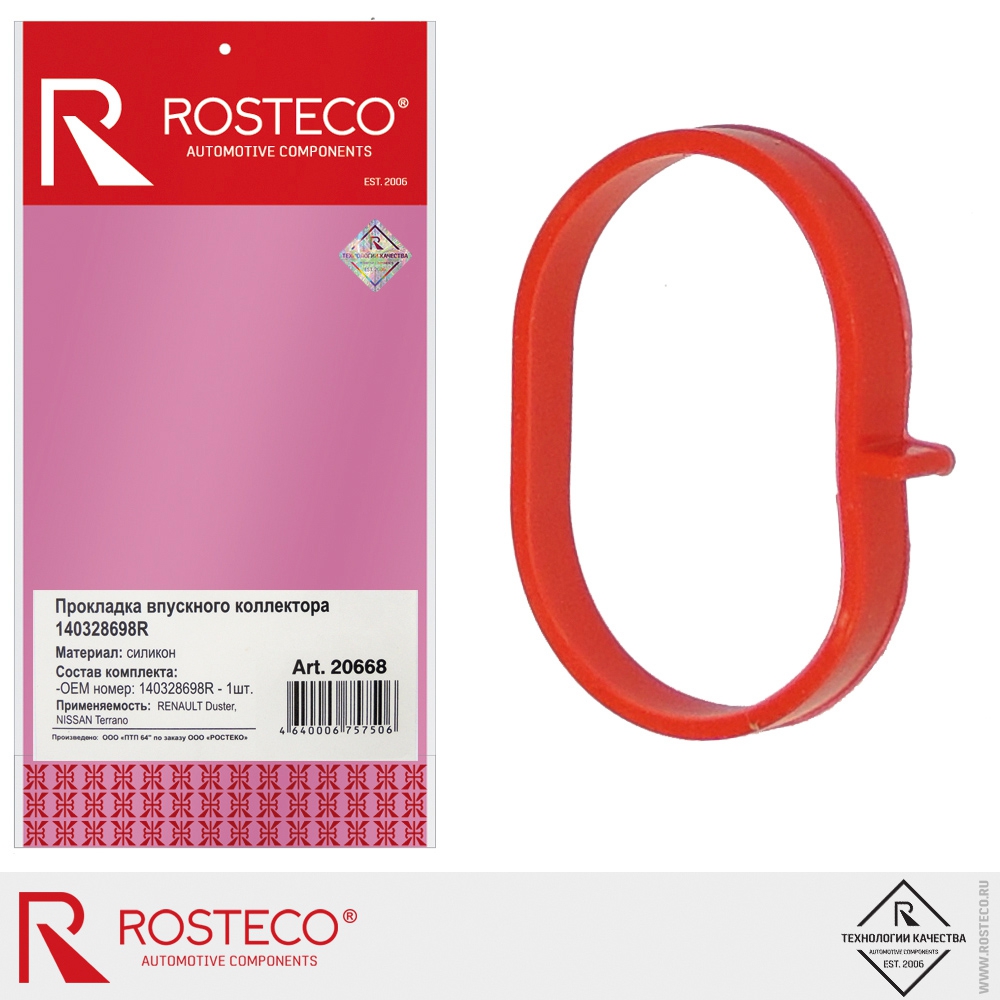

    Есть ещё белые с артикулом PTP001996 чуть дороже, может они силиконовые ?
    Ещё нашёл от ROSTECO, они вроде точно силиконовые, но стоят уже 150р

    синие тоже MVQ (силикон).

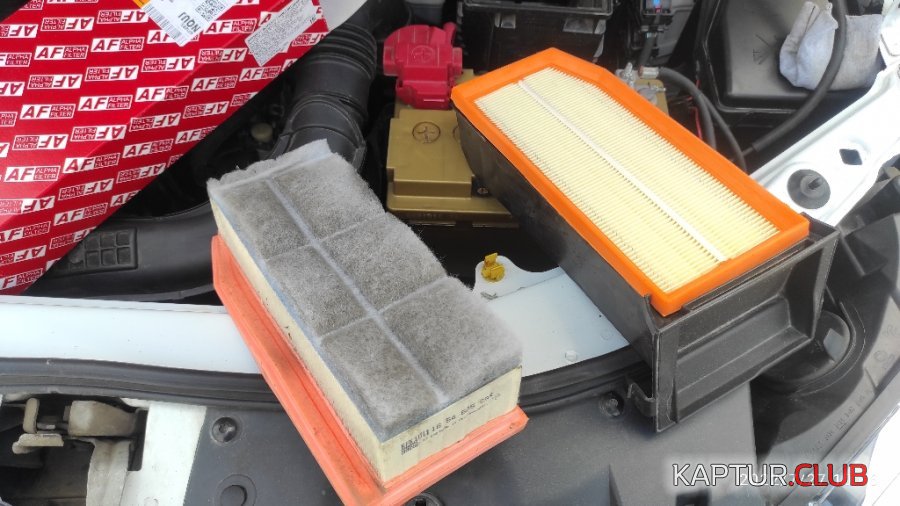

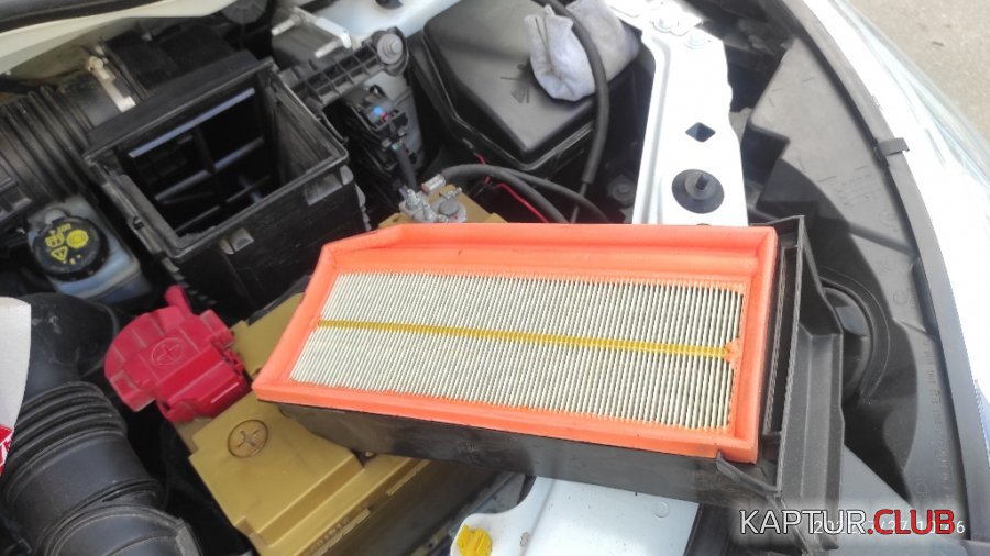

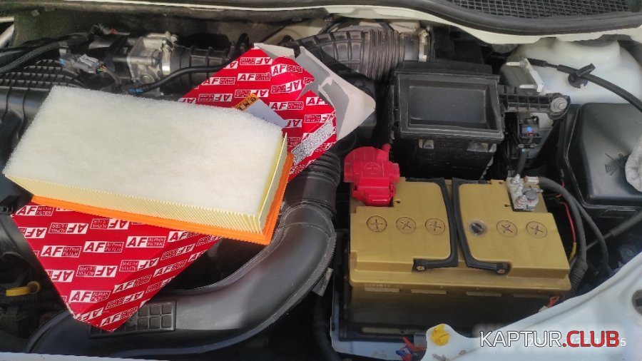

    сменил воздушный фильтр ALPHA FILTER AF1865 (покупал 6.03.2022) 217руб.

    А предыдущий какой был? Как новый установился?

    как родной.

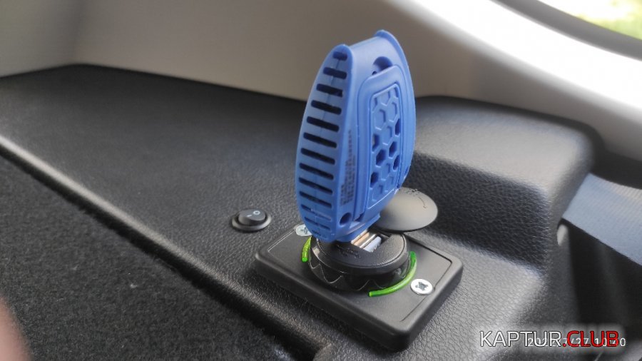

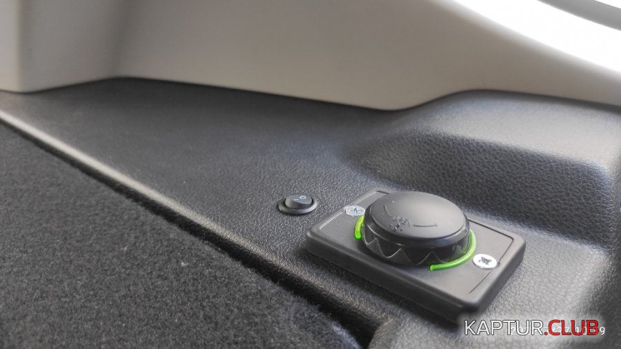

    добавил розетку USB, запитана через выключатель на постоянку, как и розетка 12В

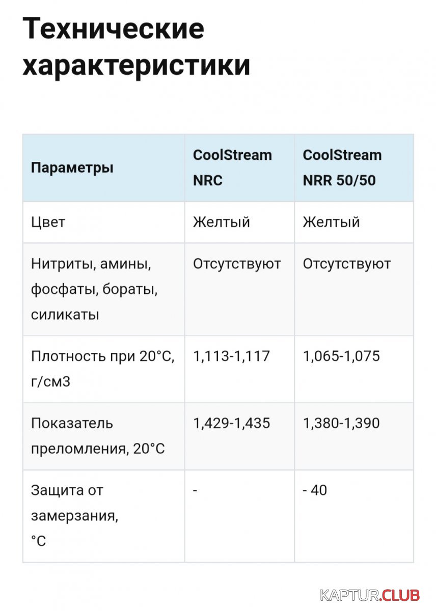

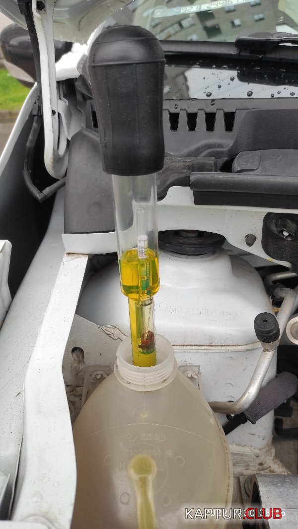

    состояние антифриза
    1659508663170.jpg | Рено Каптур Клуб Россия | Форум KAPTUR.SU
    на момент замера на улице +18°
    1659508663181.jpg | Рено Каптур Клуб Россия | Форум KAPTUR.SU
    надо водой немного разбавить, доливал пару раз, грам по сто Coolstream NRC
    1659508602948.jpg | Рено Каптур Клуб Россия | Форум KAPTUR.SU
    1659508602933.jpg | Рено Каптур Клуб Россия | Форум KAPTUR.SU
    на нашем авто рекомендуется менять охлаждайку раз в три года или через 90000 км, что наступит раньше, я пока менять не буду. Пробег 56400 км.

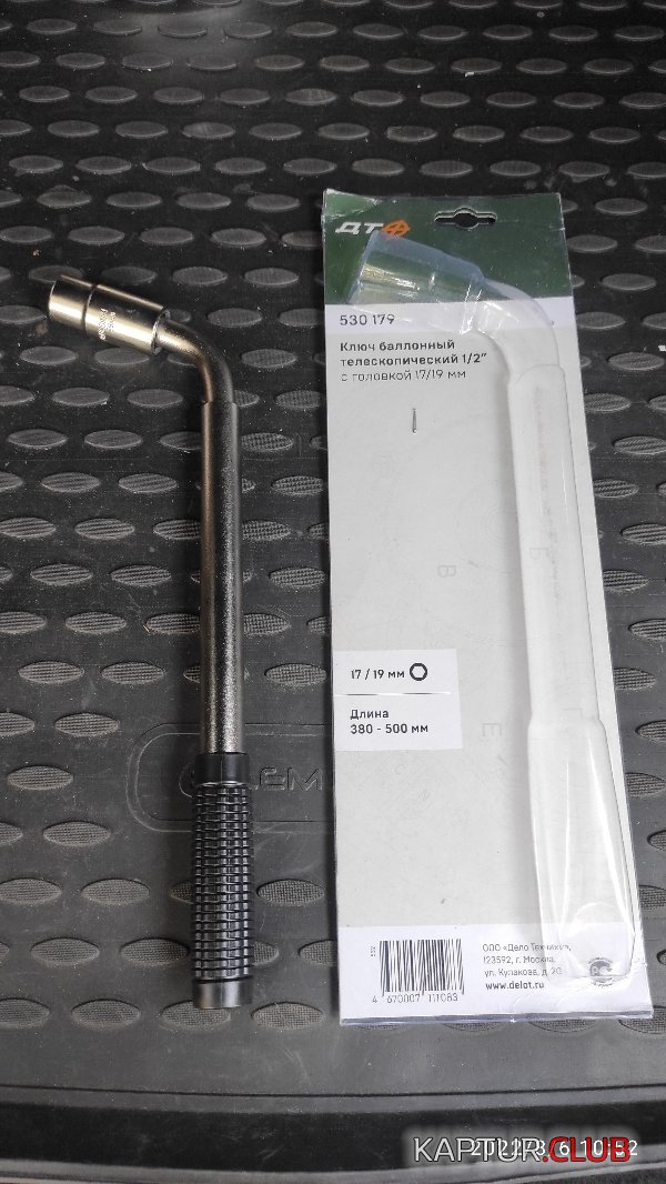

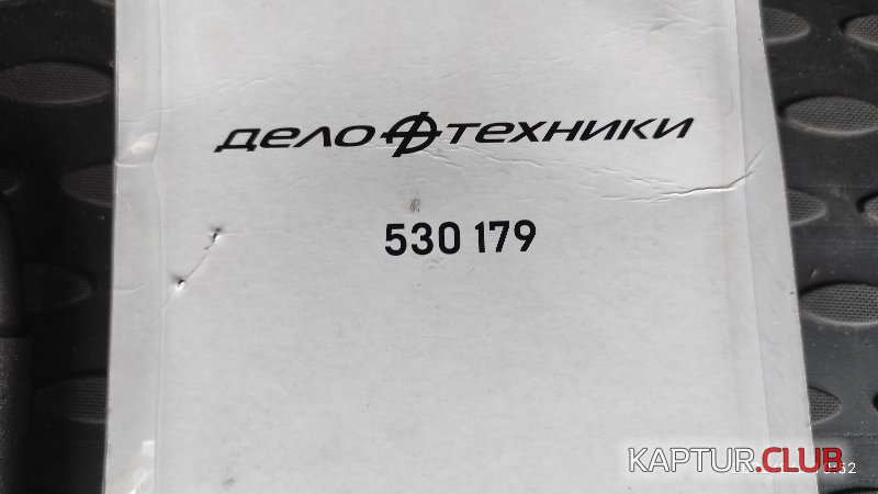

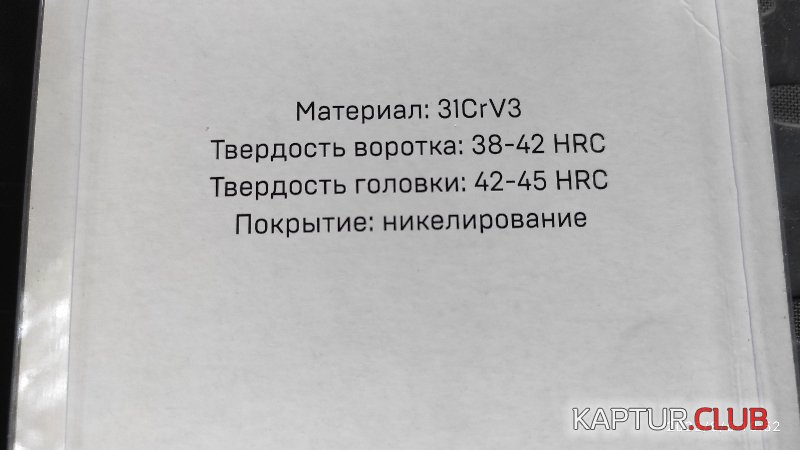

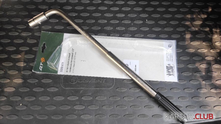

    приобрёл на Emex баллонный ключ, цена 532руб.
    1659780953497.jpg | Рено Каптур Клуб Россия | Форум KAPTUR.SU
    1659780953467.jpg | Рено Каптур Клуб Россия | Форум KAPTUR.SU
    1659780953458.jpg | Рено Каптур Клуб Россия | Форум KAPTUR.SU
    1659780953440.jpg | Рено Каптур Клуб Россия | Форум KAPTUR.SU
    на YouTube есть видео "Тест 10 телескопических баллонных ключей" , "дело техники" на третьем месте.

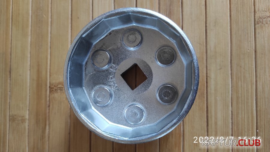

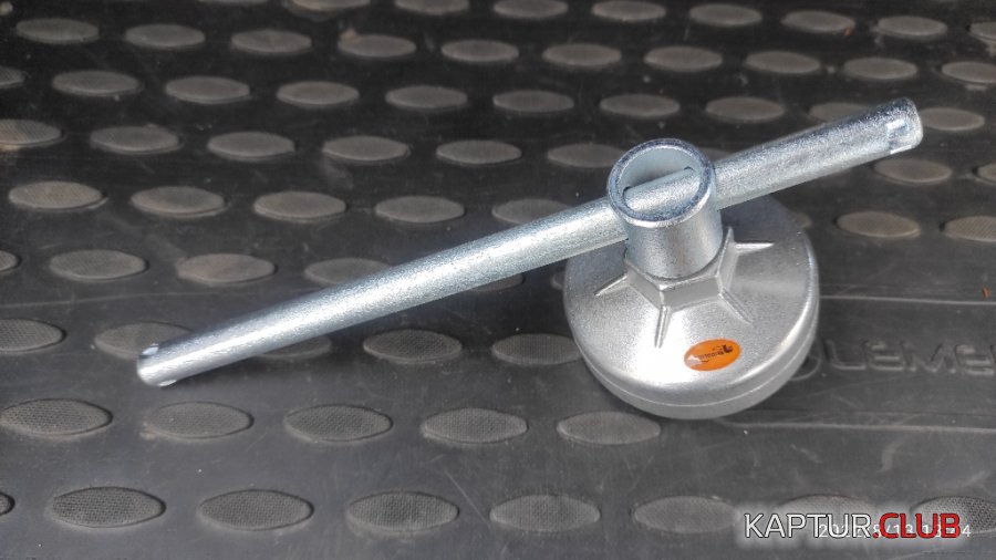

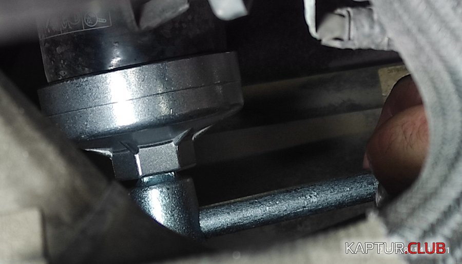

    подготовка к самообслуживанию, замене масла.
    1660476786967.jpg | Рено Каптур Клуб Россия | Форум KAPTUR.SU

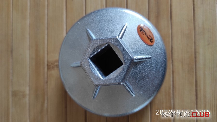

    съёмник масляного фильтра АВТОДЕЛО 40520 1/2" 64мм 14 граней. 262руб.OZON( на али есть дешевле)
    1660476786950.jpg | Рено Каптур Клуб Россия | Форум KAPTUR.SU
    1660476786885.jpg | Рено Каптур Клуб Россия | Форум KAPTUR.SU

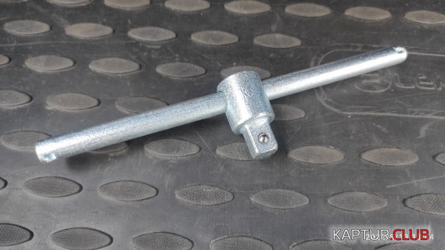

    вороток 210мм 1/2" 260руб.OZON

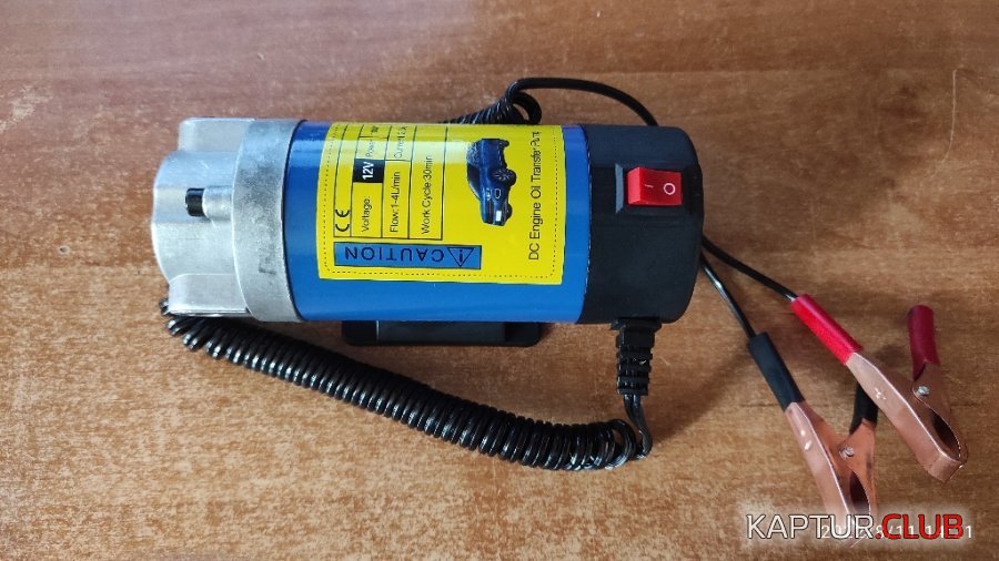

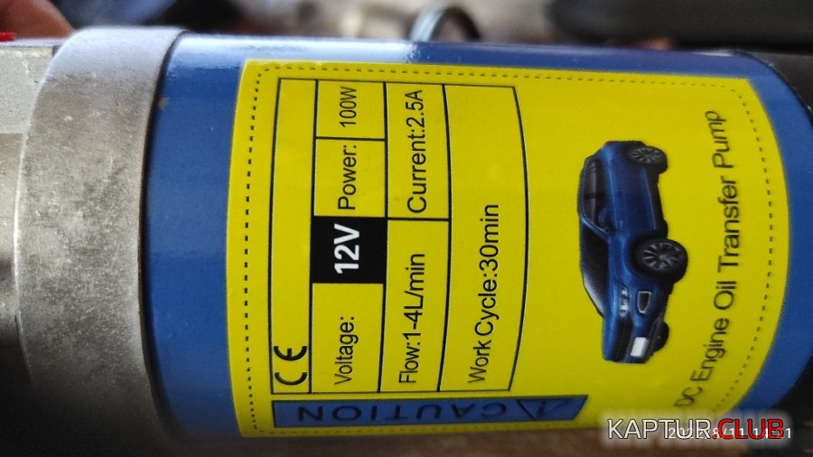

    помпу купил на алиэкспресс с российского склада 1677руб.
    1660476786922.jpg | Рено Каптур Клуб Россия | Форум KAPTUR.SU
    1660476786897.jpg | Рено Каптур Клуб Россия | Форум KAPTUR.SU

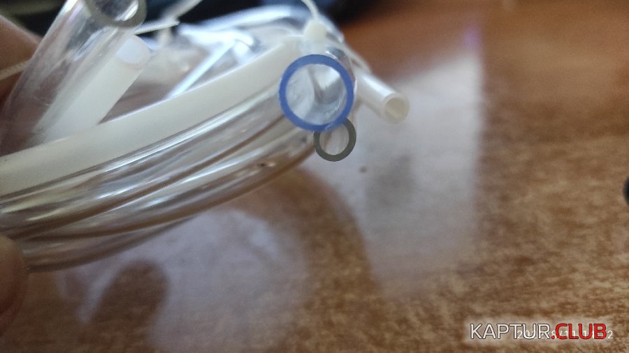

    в комплекте трубки трёх диаметров, 6мм(жёсткая), 8мм, 10мм.(по 1 метру)

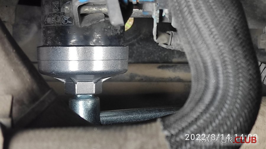

    примерил ключ, рукой подлез без проблемы, при откручивании на защиту подложу ветошь.
    очередная замена масла будет через трубку(диаметр 11.5мм) щупа.
