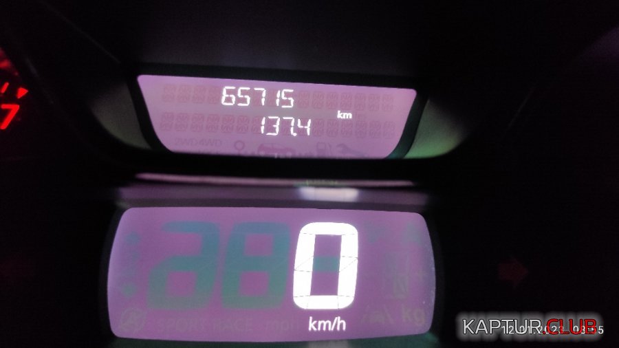

    За три месяца накатал всего 1165км, а вот моточасов накрутил порядочно, морозы-прогревы.

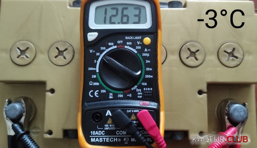

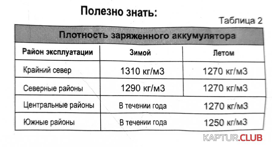

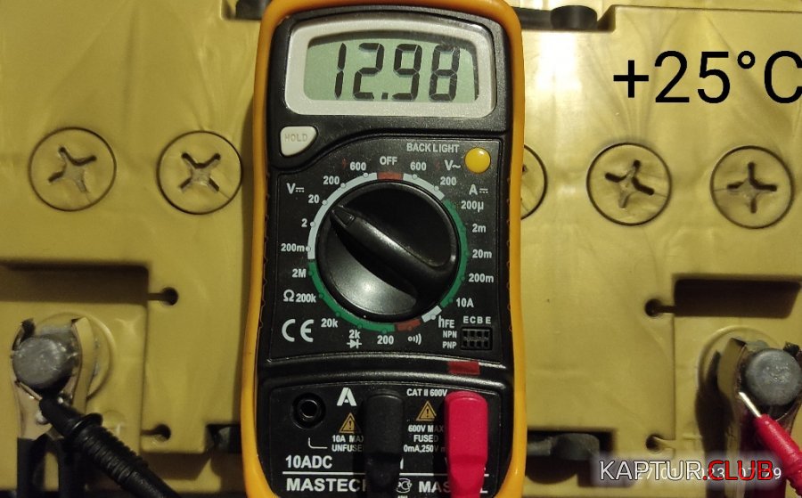

    Профилактическая подзарядка аккумулятора
    1674812303767.jpg | Рено Каптур Клуб Россия | Форум KAPTUR.SU
    напряжение сразу после отключения от бортовой сети, авто не заводился сутки.
    1674812303760.jpg | Рено Каптур Клуб Россия | Форум KAPTUR.SU
    дома через шесть часов
    1674812303751.jpg | Рено Каптур Клуб Россия | Форум KAPTUR.SU
    заряд в течении суток, напряжение после отстоя через 16 часов.
    1674812303738.jpg | Рено Каптур Клуб Россия | Форум KAPTUR.SU
    1674812303744.jpg | Рено Каптур Клуб Россия | Форум KAPTUR.SU

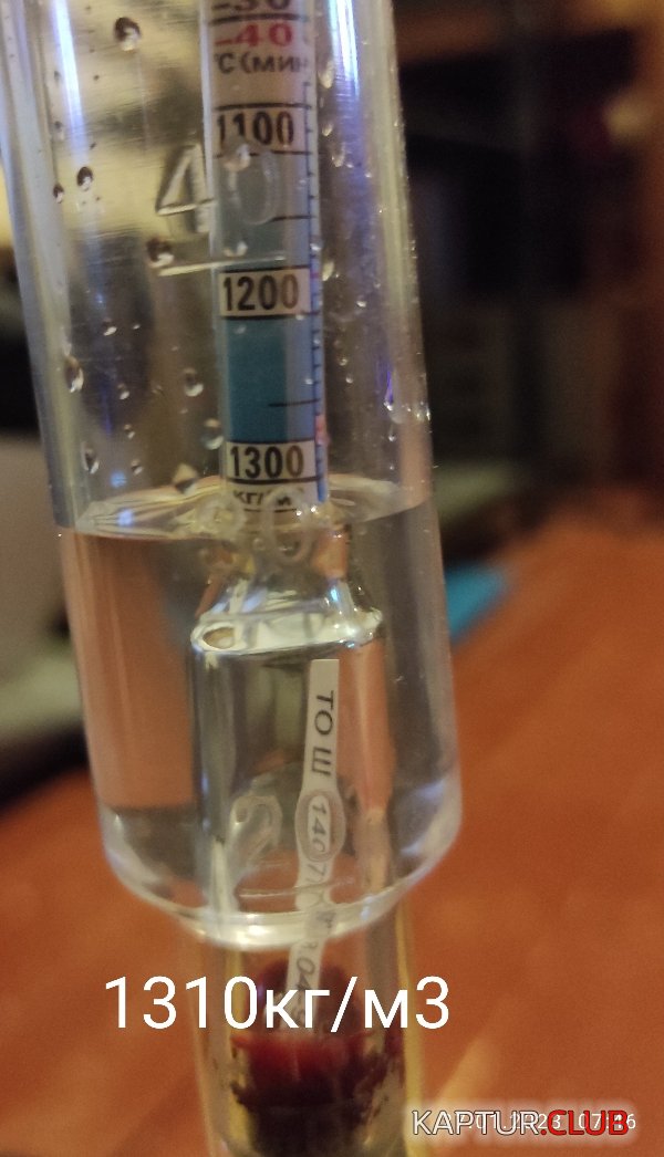

    добавил в каждую банку по 20мл. дистиллированной воды, плотность после долива 1290кг/м3.
    В данный момент на авто подменный(родной) аккум, покатаюсь с ним недельку.

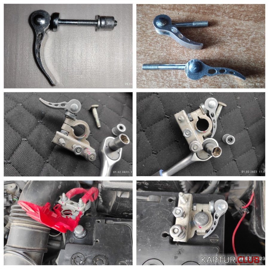

    Переделал штатные клеммы аккумулятора на быстросъёмные. Зажимы купил на алиэкспресс.
    У зажимов укоротил резьбу(М6) и ручку-эксцентрик.
    клеммы аккум 2.jpg | Рено Каптур Клуб Россия | Форум KAPTUR.SU
    клеммы аккум 1.jpg | Рено Каптур Клуб Россия | Форум KAPTUR.SU
    Клеммы зажимаются крепко(не проворачиваются), замена аккума и главное отключение массы стало очень быстрым. Знаю, что есть готовые варианты, но они не устроили меня не по цене(МТА) не по исполнению(с али).

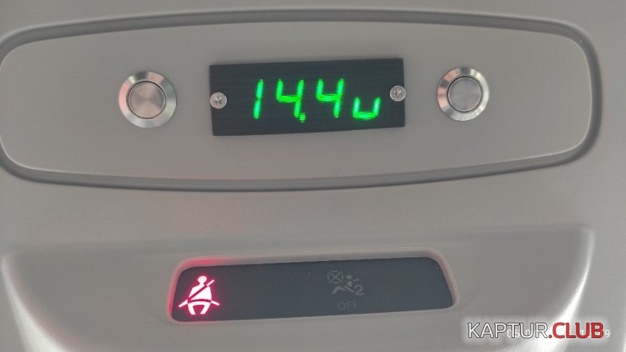

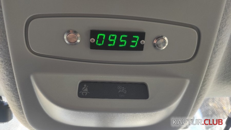

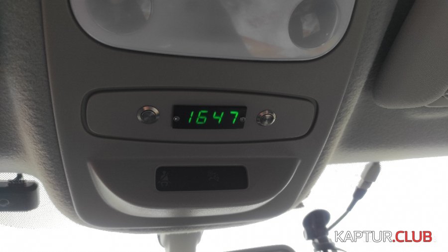

    добавил часы, подключены к плафону как и регистратор, время при отключении сохраняется есть встроенная батарейка.
    1681890135246.jpg | Рено Каптур Клуб Россия | Форум KAPTUR.SU
    1681890135252.jpg | Рено Каптур Клуб Россия | Форум KAPTUR.SU
    1681890135259.jpg | Рено Каптур Клуб Россия | Форум KAPTUR.SU
    1681890135264.jpg | Рено Каптур Клуб Россия | Форум KAPTUR.SU
    есть функция измерения температуры и напряжения, дополнительно вывел кнопки управления.

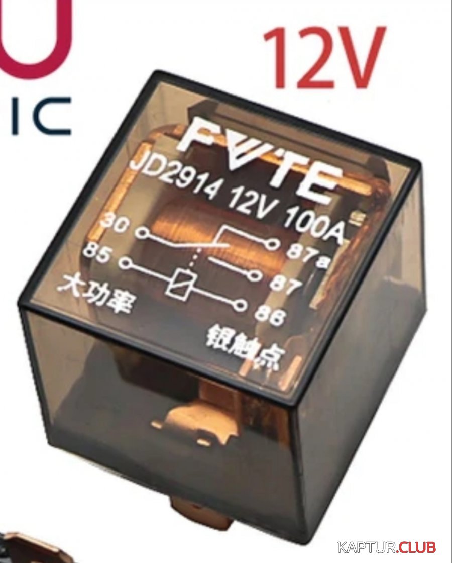

    реле на 100А купил на али

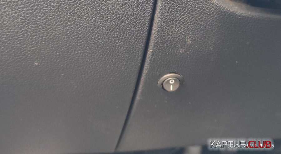

    выключатель в салоне справа от крышки отсека предохранителей
