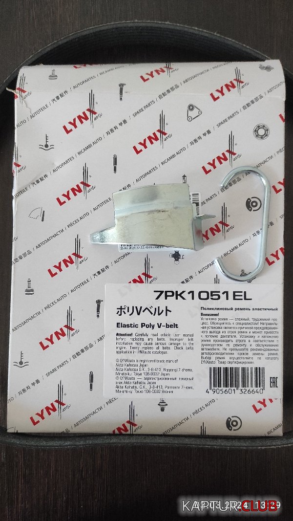

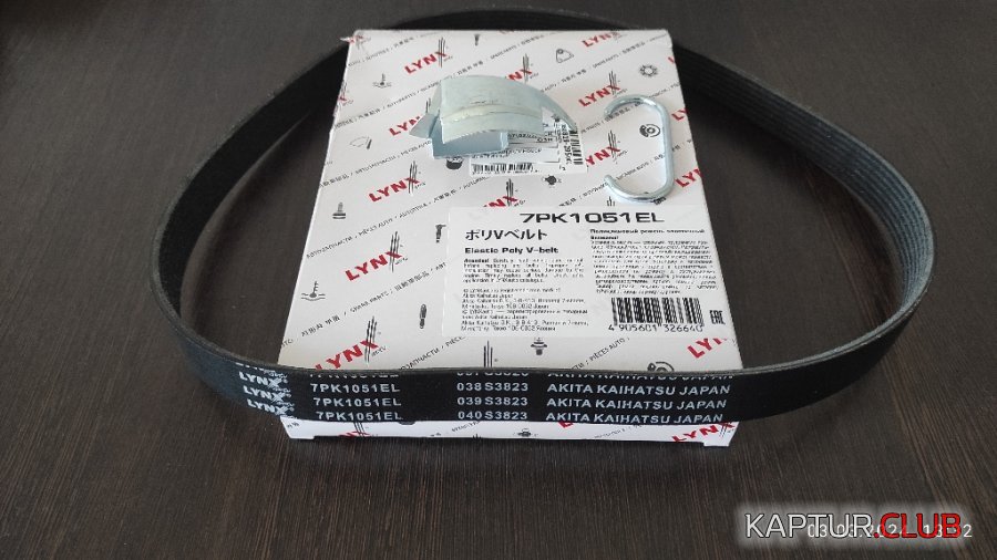

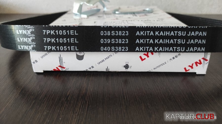

    Ремень допоборудования, замена 90т.км или через четыре года(что наступит раньше). По сроку уже давно надо было поменять, а по пробегу скоро подойдёт время.
    Не свистит не проскальзывает, пока покатаюсь не меняя, но на всякий случай прикупил недорогой ремень, положу в багажник.
    1709653463506.jpg | Рено Каптур Клуб Россия | Форум KAPTUR.SU
    1709653463489.jpg | Рено Каптур Клуб Россия | Форум KAPTUR.SU
    1709653463465.jpg | Рено Каптур Клуб Россия | Форум KAPTUR.SU
    купил на OZON 881руб., отзывы разные, про приспособы пишут, что можно сразу выкинуть в отличии от тех которые идут в комплекте с оригиналом, эти сделаны зеркально(в другую сторону), хотя с этой надо посмотреть, может получится натягивать вращая по часовой стрелке.

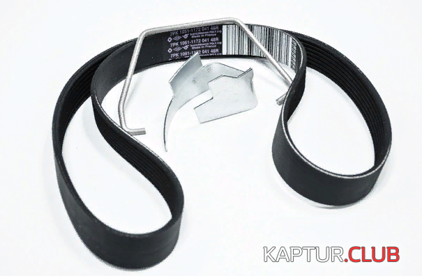

    оригинал 11 72 031 68R для сравнения.
    2024-03-06_08-11-23.png | Рено Каптур Клуб Россия | Форум KAPTUR.SU
    теперь спокойнее в дальней дороге будет.:smile:

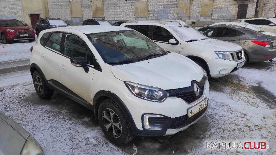

    С 5 февраля по 27 марта авто простоял без движения и ни разу не заводился, хозяин как всегда уезжал :smile: , напряжение аккумулятора по приезду 12.4в.
    1711794516150.jpg | Рено Каптур Клуб Россия | Форум KAPTUR.SU
    оказывается Капитошка под наблюдением местного интернет провайдера, есть ещё видимость и со второй камеры :good2:

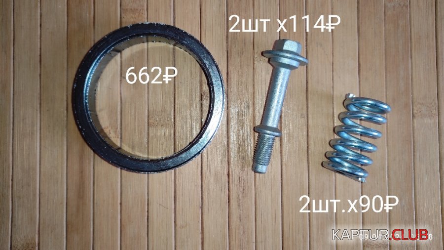

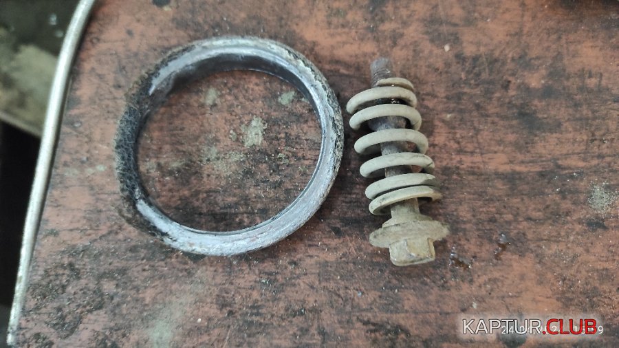

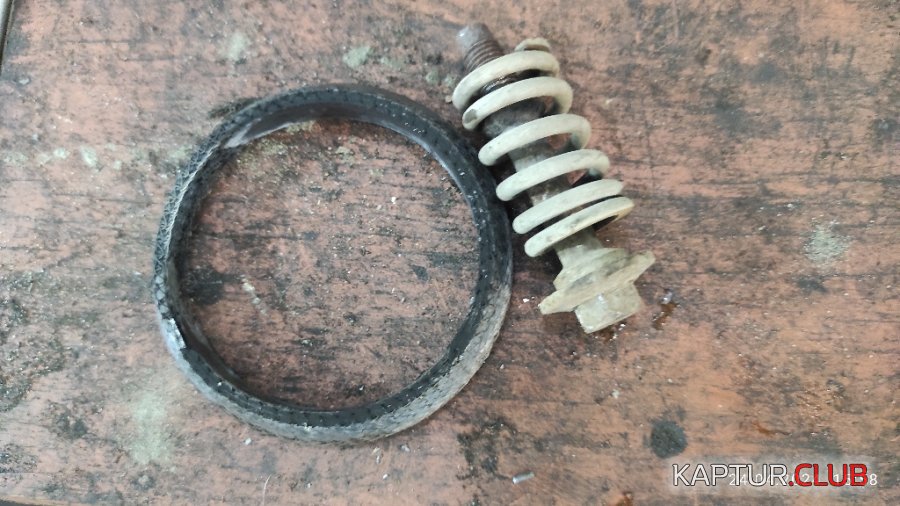

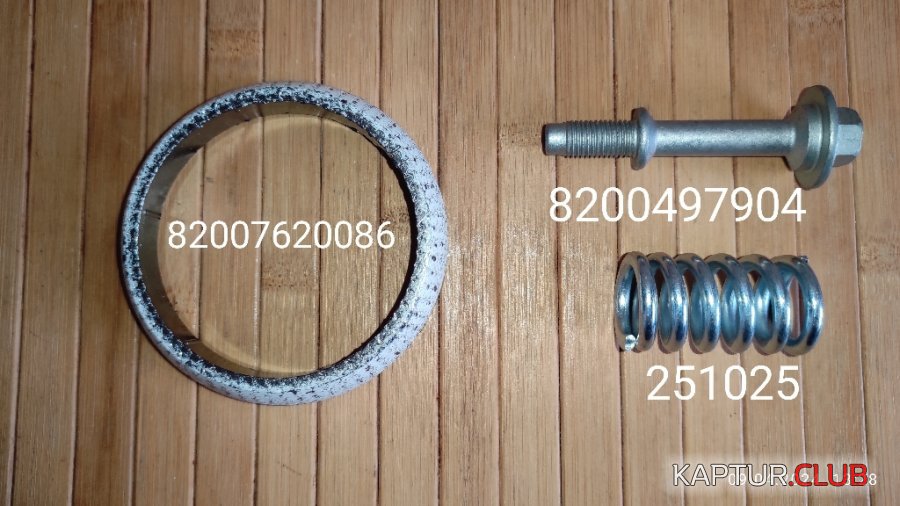

    Небольшой ремонт, прогорела прокладка(кольцо) приёмной трубы глушителя. Заметил ещё осенью, тарахтеть стал сильнее и запах выхлопа в салоне при прогревах.
    1713966487985.jpg | Рено Каптур Клуб Россия | Форум KAPTUR.SU
    1713966487999.jpg | Рено Каптур Клуб Россия | Форум KAPTUR.SU
    1713966487970.jpg | Рено Каптур Клуб Россия | Форум KAPTUR.SU
    1713966487957.jpg | Рено Каптур Клуб Россия | Форум KAPTUR.SU
    1713966487945.jpg | Рено Каптур Клуб Россия | Форум KAPTUR.SU
    стоимость работы в мастерской 500руб.

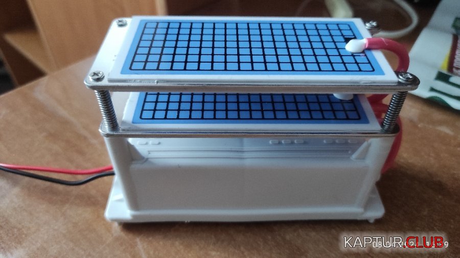

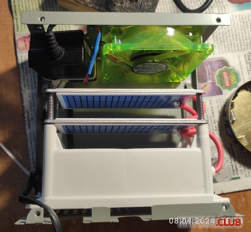

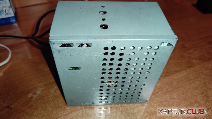

    Почитал про озонирование, заказал на алиэкспресс генератор озона (220в)
    1714839780499.jpg | Рено Каптур Клуб Россия | Форум KAPTUR.SU

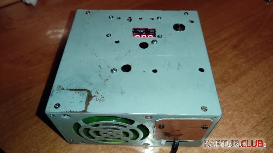

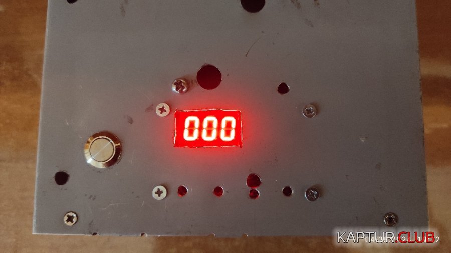

    Собрал всё в старый корпус от БП компа, добавил таймер https://aliexpress.ru/item/33014830...l.0.0.24754aa6FA1qPP&sku_id=12000033171468418.
    1714839780478.jpg | Рено Каптур Клуб Россия | Форум KAPTUR.SU
    таймер и вентилятор запитаны через дополнительный блок питания 12В.
    насверлил отверстий в корпусе
    1714839780414.jpg | Рено Каптур Клуб Россия | Форум KAPTUR.SU
    1714839780433.jpg | Рено Каптур Клуб Россия | Форум KAPTUR.SU
    1714839780454.jpg | Рено Каптур Клуб Россия | Форум KAPTUR.SU
    Есть готовые варианты на 220в и на 12В, также разнообразие по количеству вырабатываемого озона. О вреде и воздействии озона в курсе.
    Озонировал салон авто 10 мин. при включенном кондиционере, рециркуляции и максимальных оборотах вентилятора, прибор ставил на коврик переднего пассажира. Результатом доволен, посторонних запахов нет.

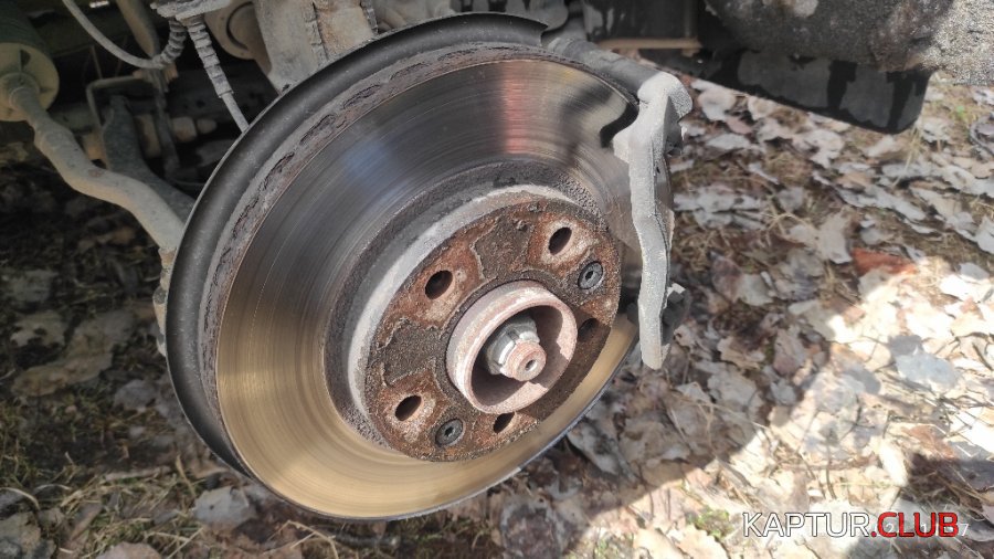

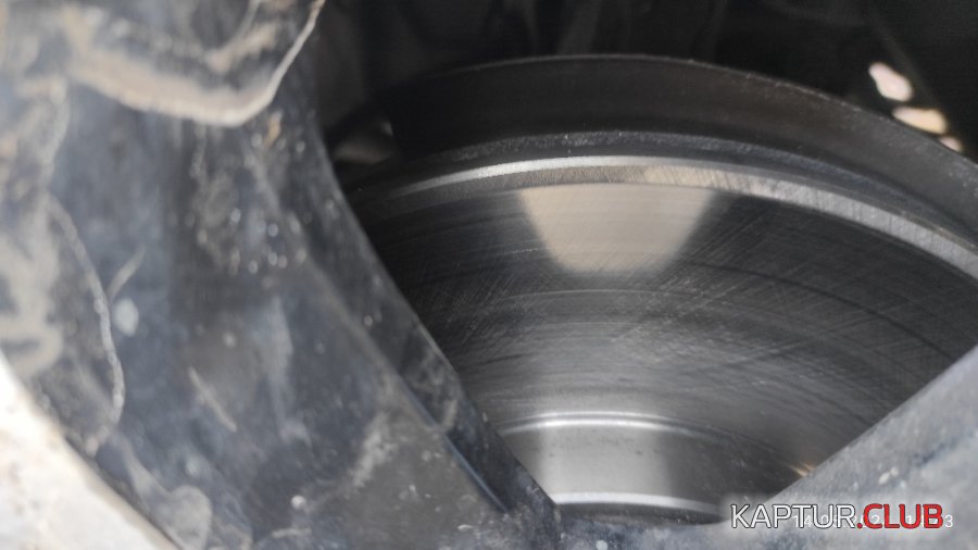

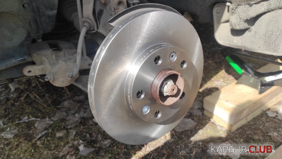

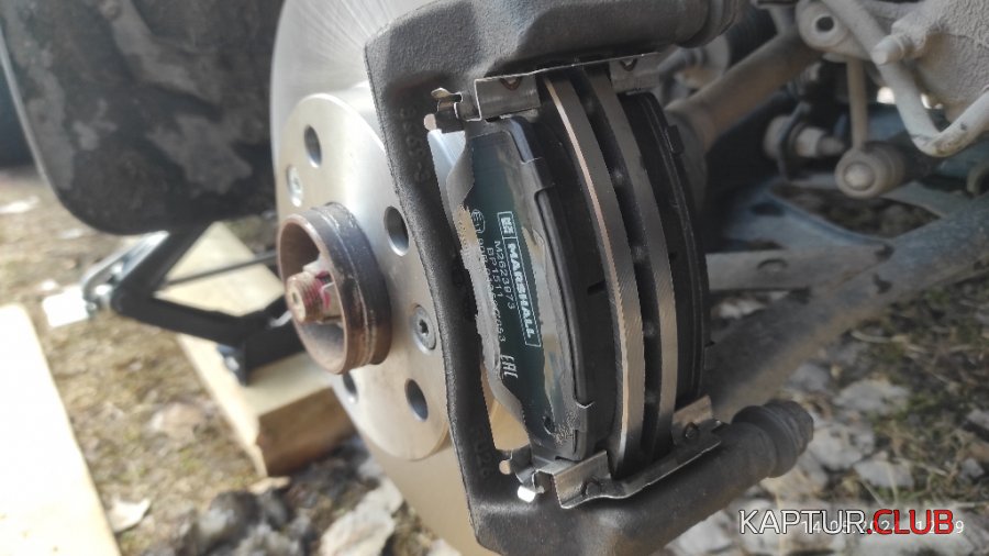

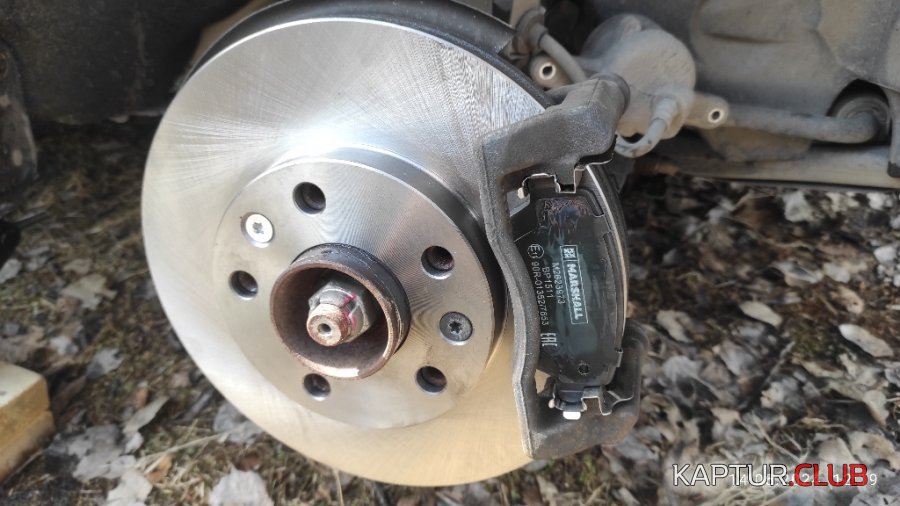

    3 мая переобулся на лето, шиномонтаж с балансировкой 1500 руб.
    Сегодня неспешно примерно за пару часов на даче поменяли тормозные диски и колодки.
    001.jpg | Рено Каптур Клуб Россия | Форум KAPTUR.SU
    002.jpg | Рено Каптур Клуб Россия | Форум KAPTUR.SU
    003.jpg | Рено Каптур Клуб Россия | Форум KAPTUR.SU
    004.jpg | Рено Каптур Клуб Россия | Форум KAPTUR.SU
    006.jpg | Рено Каптур Клуб Россия | Форум KAPTUR.SU
    005.jpg | Рено Каптур Клуб Россия | Форум KAPTUR.SU
    Это первая замена колодок и дисков.
    Остаток дисков 19.8мм, накладки колодок 2-1.5мм.
    Проехали с дачи 25км., тормоза хорошие.
    Колодки и диски из запасов.
