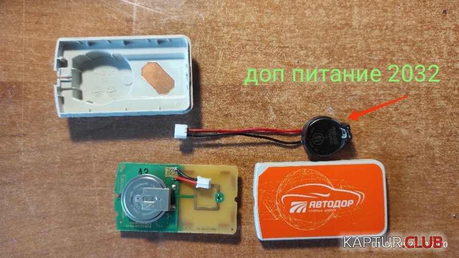

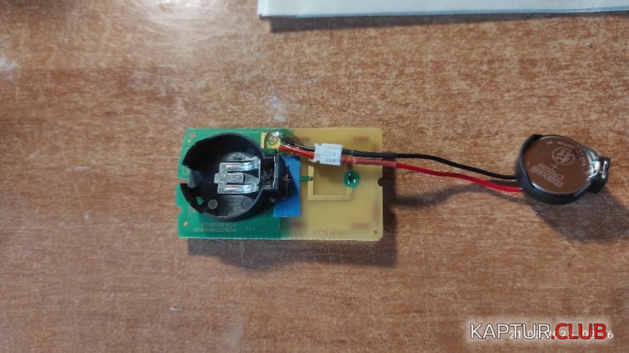

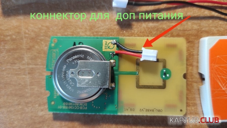

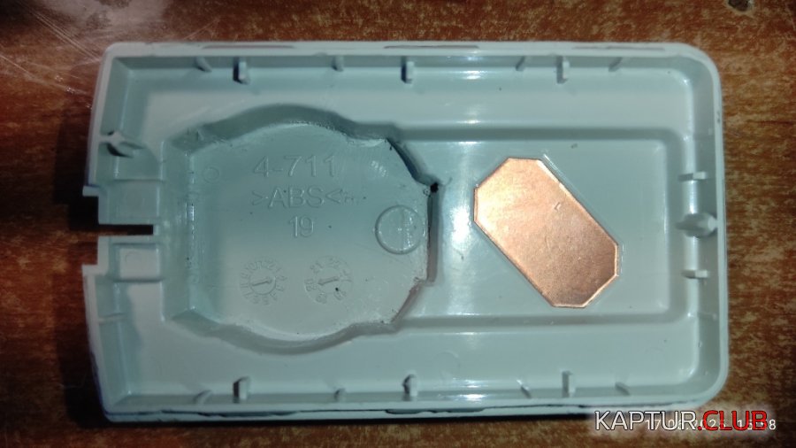

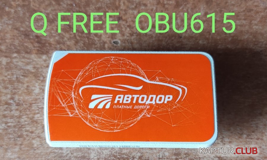

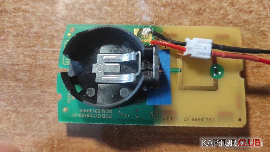

    Достал с полки транспондер вскрыл и померил напряжение на батарейке, чуток не дотягивает до 3х вольт, девайсу 4е года. Решил модернизировать.
    00.jpg | Рено Каптур Клуб Россия | Форум KAPTUR.SU
    В интернете пишут, что у этой модели память энергонезависимая и ключи при обесточивании не стираются, но решил перестраховаться(паранойя) и реализовал вариант подключения параллельного питания.
    3.jpg | Рено Каптур Клуб Россия | Форум KAPTUR.SU
    4.jpg | Рено Каптур Клуб Россия | Форум KAPTUR.SU

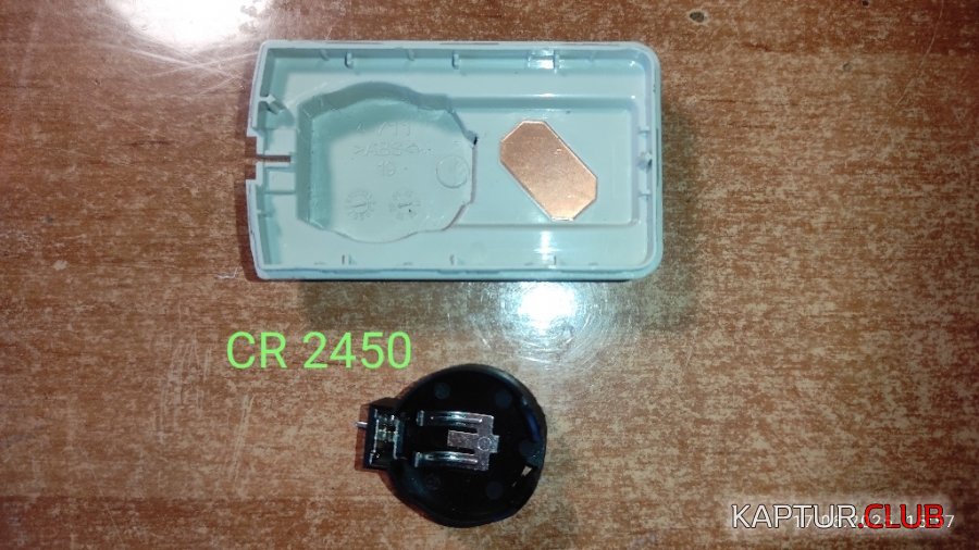

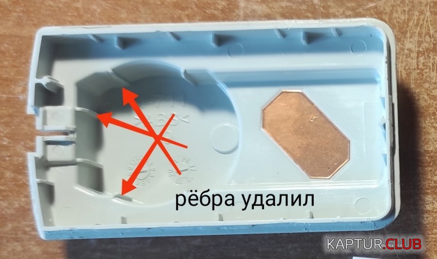

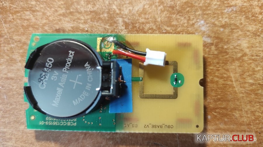

    удалил рёбра в корпусе, в противном случае холдер для 2450(алиэкспресс 140руб за 10шт.) не помещается, многие впаивают гнездо для 2032, оно встаёт без проблем.
    2.jpg | Рено Каптур Клуб Россия | Форум KAPTUR.SU
    5.jpg | Рено Каптур Клуб Россия | Форум KAPTUR.SU
    подключил доп питание и удалил родной источник энергии
    6.jpg | Рено Каптур Клуб Россия | Форум KAPTUR.SU
    впаял новое гнездо
    7.jpg | Рено Каптур Клуб Россия | Форум KAPTUR.SU
    вставил новую батарейку
    8.jpg | Рено Каптур Клуб Россия | Форум KAPTUR.SU
    всё отлично помещается в корпус.
    теперь замена элемента питания совсем не сложная:good2:

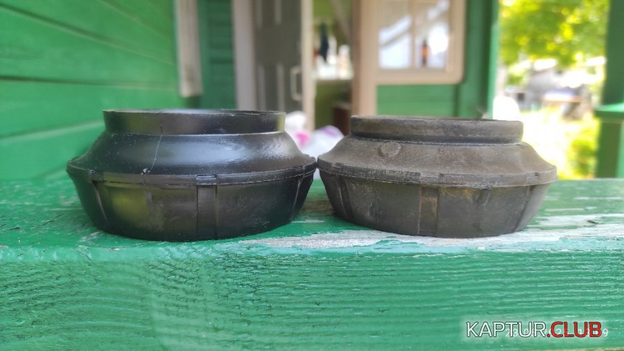

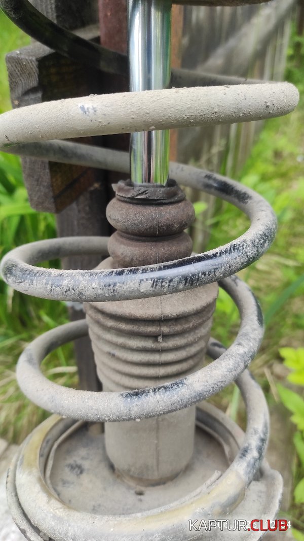

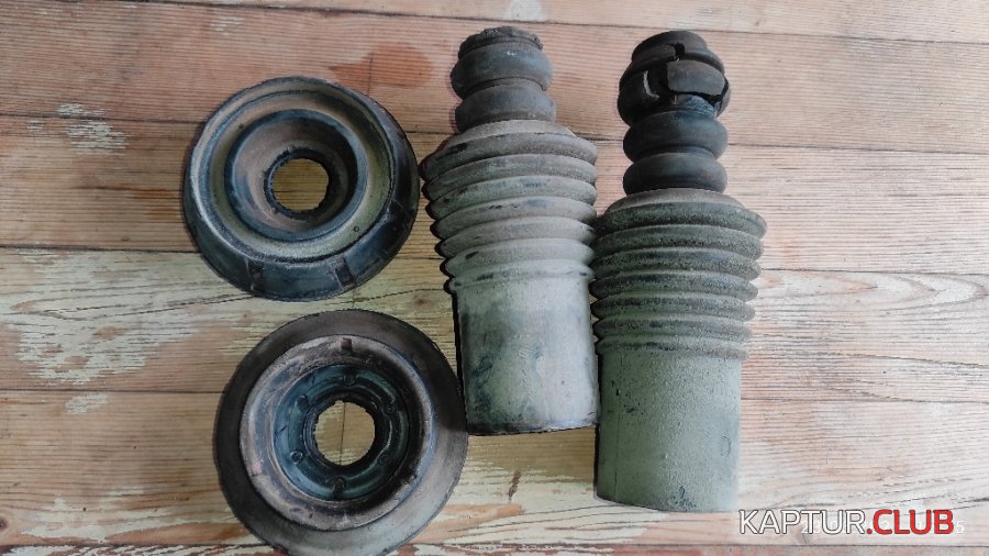

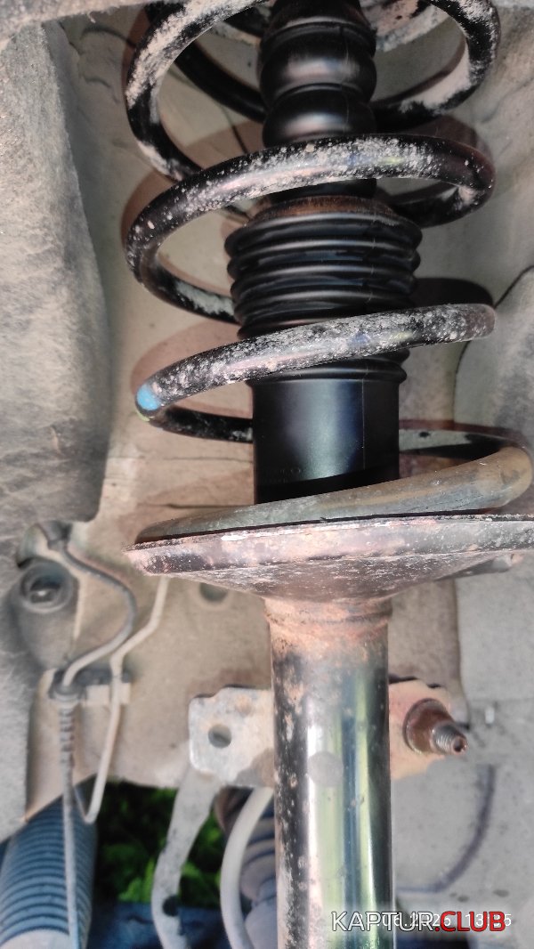

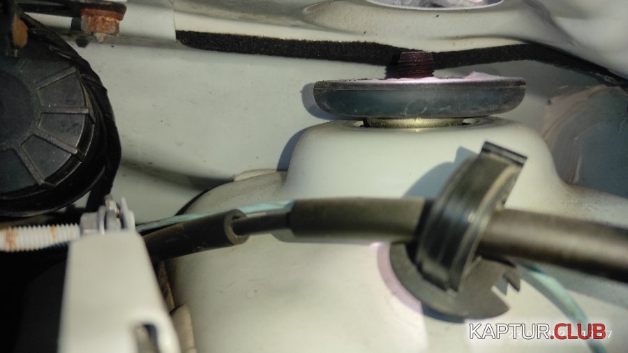

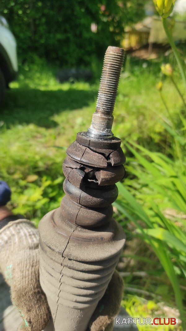

    Перебрал стойки, сменил пыльники-отбойники и опоры амортизаторов.
    Знал, что правый отбойник рваный, а вот левый для меня оказался сюрпризом, надрывы были с внутренней стороны и я их не видел.
    1750691177360.jpg | Рено Каптур Клуб Россия | Форум KAPTUR.SU
    правый
    1750691177431.jpg | Рено Каптур Клуб Россия | Форум KAPTUR.SU
    левый
    1750691177415.jpg | Рено Каптур Клуб Россия | Форум KAPTUR.SU
    1750691177380.jpg | Рено Каптур Клуб Россия | Форум KAPTUR.SU
    опоры для сравнения
    1750691177398.jpg | Рено Каптур Клуб Россия | Форум KAPTUR.SU
    зазор до замены
    1750691177468.jpg | Рено Каптур Клуб Россия | Форум KAPTUR.SU
    с новой практически в ноль...
    1750691177448.jpg | Рено Каптур Клуб Россия | Форум KAPTUR.SU
    Подшипники в опорах в хорошем состоянии, стойки стабилизатора тоже норм, ещё заводские. Амортизаторы исправны. По времени три часа неспешной работы.

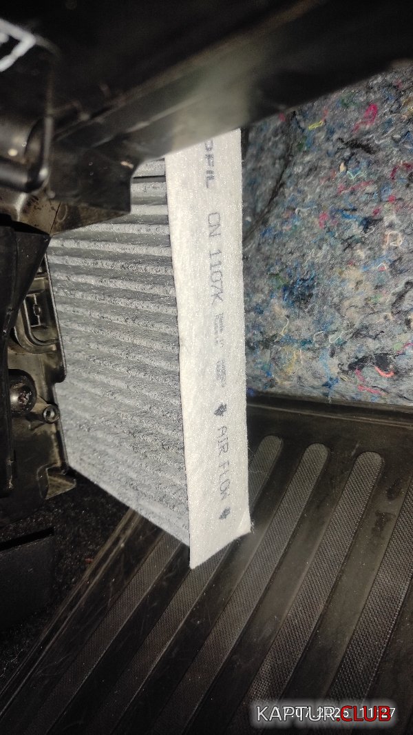

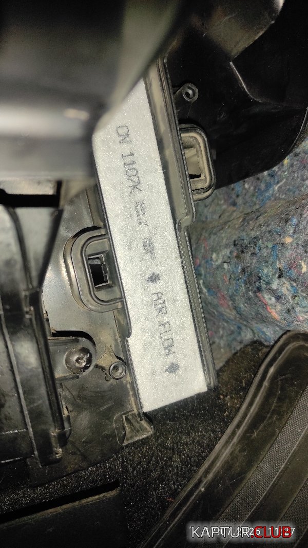

    Вытащил старый салонный фильтр, проозонировал салон, на заведённой машине с включенным кондиционером на рециркуляции.
    1000017587_1024x576.jpg | Рено Каптур Клуб Россия | Форум KAPTUR.SU
    Поставил свежий фильтр который теперь ставить проще, но вот крышка не защёлкивается, вкрутил шуруп в штатное место в котором с завода винтов не было.

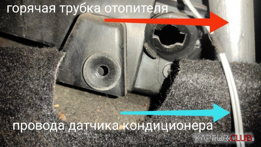

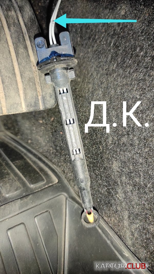

    Лето началось внезапно и меня опять стал мучать вопрос какой то не правильной работы кондиционера, холодит слабо, заправлял в июне 2021г., но и тогда зубы не стучали от холода.
    Посмотрел видео https://yandex.ru/video/preview/16298525997144672834 , глянул на своём авто как включается муфта, а она как в видосе....
    Залез к датчику, а там такая же история, провод касается горячей трубки. Поправил на трубке теплоизоляцию и отвёл проводки подальше в сторону.
    1753016204783.jpg | Рено Каптур Клуб Россия | Форум KAPTUR.SU
    1753016204766.jpg | Рено Каптур Клуб Россия | Форум KAPTUR.SU
    Вставил датчик на место и завёл авто. И оооо чудо, муфта перестала циклично включаться на 10сек. и выключатся!!! Вероятно с завода небрежная сборка или от тряски провода оказались рядом к горячей трубой. Замер температуры на видео.
    https://rutube.ru/video/938b86d848c056dc6f138fda129b4580/

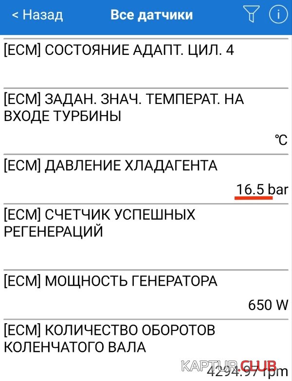

    Car Scanner посмотрел давление
    1753016204743.jpg | Рено Каптур Клуб Россия | Форум KAPTUR.SU
    Катаюсь так уже три дня, балдею...
