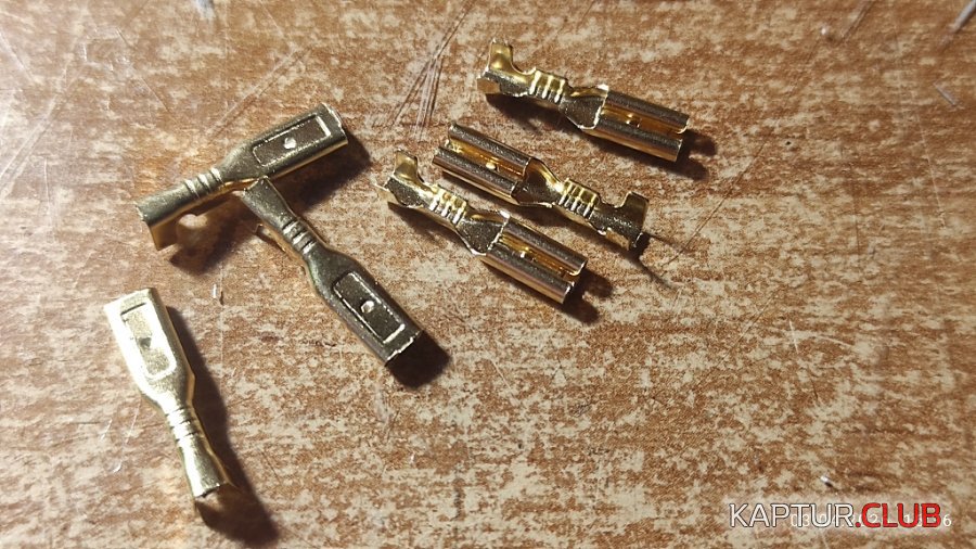

    клеммы(самые узкие 3.5мм) приобрёл в местном радиомагазине

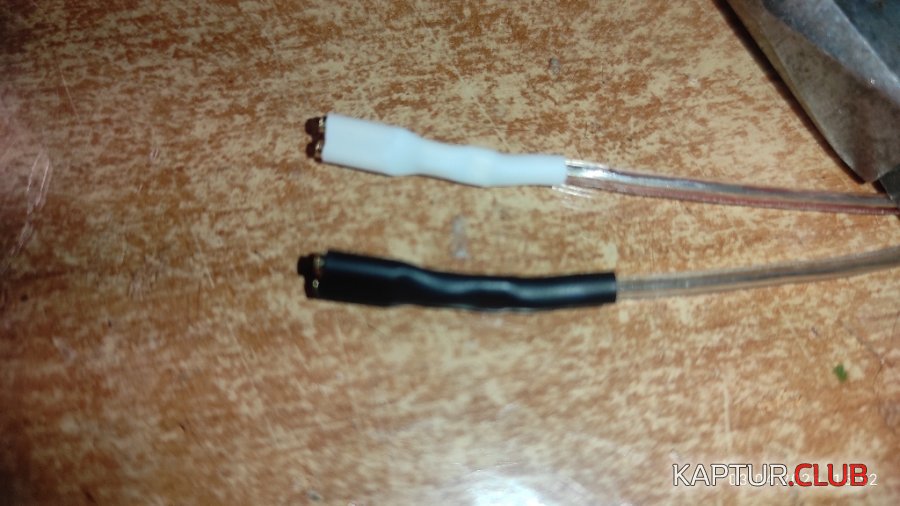

    припаял и закрыл кембриками

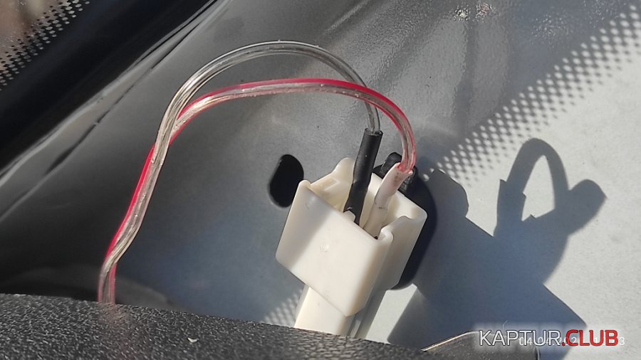

    подключил твитеры
    1775301015109.jpg | Рено Каптур Клуб Россия | Форум KAPTUR.SU
    на штатное место встали (пока ни как не зафиксировал) как тут и были, сеточка закрылась впритык.
    По звуку не скажу, что ваууу изменения, мой слух не анализирует, а просто впитывает звук. В общем новая магнитола подтолкнула на доработку, пусть чирикают...
    Как снимать облицовку стоек есть в сети. К сведению, штатные твитеры тоже 10 ватт.

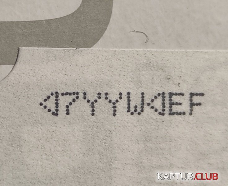

    запчасть ответственная, нашёл хорошую статью (на дзене "
    Поддельные запчасти Рено. Как отличить подделку от оригинала.")
    по проверке степеней защиты, руководствуясь ей проверил
    1.Разноцветная область с оптически меняющейся цветом краской и надписью "Renault Group".
    2.Проверочный код в левом нижнем углу. Данный код состоит из букв, цифр и символов, который должен быть нанесен точками серого цвета, как на матричном принтере.
    3.Отрывной язычок.
    4.Дополнительный проверочный код на обратной стороне отрывного язычка.
    5.Светящиеся в ультрафиолете точки на наклейке.
    6.Специальная пропитка бумаги из которой сделана защитная наклейка.
    7.Штрихкод над артикулом.
    1776958569736.jpg | Рено Каптур Клуб Россия | Форум KAPTUR.SU
    1776958569752.jpg | Рено Каптур Клуб Россия | Форум KAPTUR.SU
    1776958569765.jpg | Рено Каптур Клуб Россия | Форум KAPTUR.SU
    1776958569782.jpg | Рено Каптур Клуб Россия | Форум KAPTUR.SU
    1776958569801.jpg | Рено Каптур Клуб Россия | Форум KAPTUR.SU
    1776958569819.jpg | Рено Каптур Клуб Россия | Форум KAPTUR.SU
    1776958569835.jpg | Рено Каптур Клуб Россия | Форум KAPTUR.SU
    Судя по всему, оригинал. До сих пор на авто ремень заводской, пробег 105490км.
