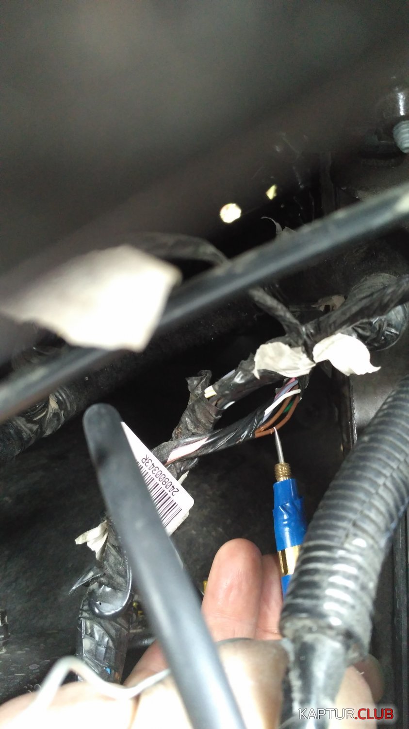

    Достал фонарь, включил мозг, и нашёл в моторном отсеке провод, который идёт на включение габаритов!
    На фото видно примерное расположение нужной косы.

    В ней два коричневых провода.

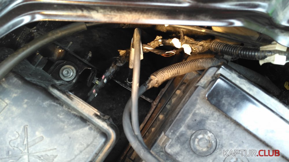

    С помощью иголки и пробника (тестера) находим, на котором появляется напряжение при включении габаритов.
    proxy.php?image=http%3A%2F%2Fkaptur.club%2Fdata%2Fattachments%2F27%2F27319-5e9ed28e580d3b0013b18bb2121eb081.jpg&hash=5ed31d3145880d16090f54f2eb28f246 | Рено Каптур клуб Россия | www.KAPTUR.club
    Вампирим на этот провод скотчлок.
    Осталось добыть клемму для фарного разъёма.

    Это в какой области моторного отсека проходит коса? С фото не понять.

    Если смотреть с морды лица, то в правом ближнем углу, между аккумом и блоком предохранителей. Коса уходит почти вертикально в бампер, где стоит светодиодный габарит-противотуманка. Можно отследить косу от противотуманки, уходит вверх. Фонарь нужен хороший.
