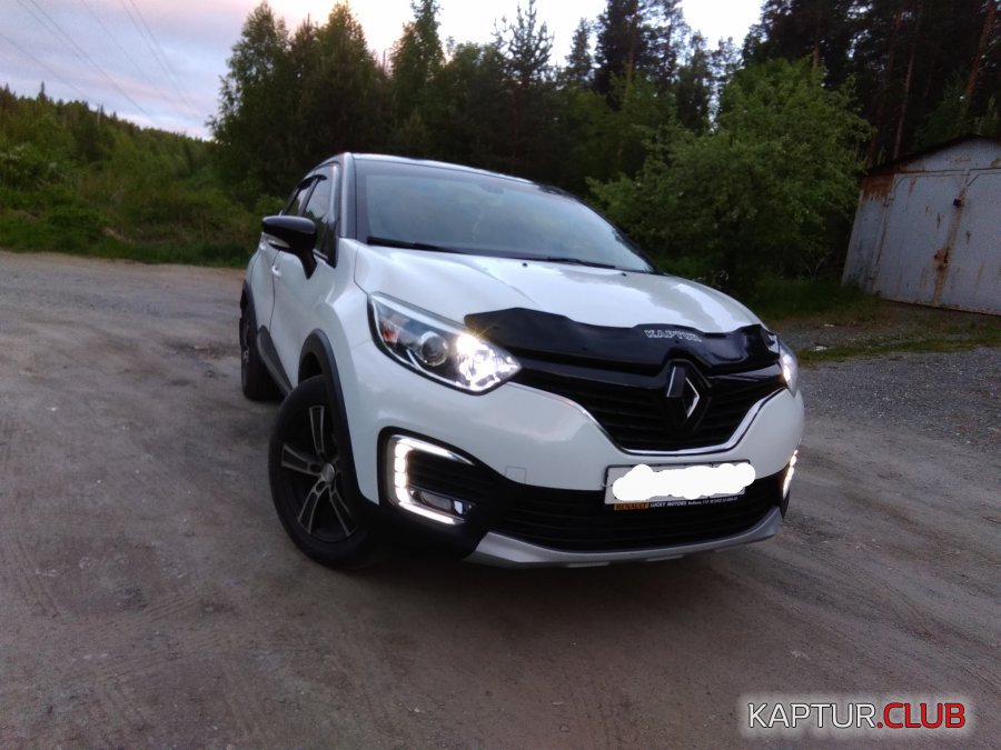

    Всем привет! Так же запитал спящие габариты в фарах. У меня комплектация стайл. Отогнули локер, прозвонили клипсу, которая идет к правому ДХО и изначально подключились к режиму габаритов, но покатавшись решил переподключить к режиму дхо и считаю, что так лучше! Когда подключаем к режиму габаритов, то добавленные лампы видно только при включении режима габаритов (нужно постоянно включать вручную), либо при включении ближнего света, где они откровенно теряются (у меня ксенон)! А если горят в режиме ДХО, то смотрятся весьма неплохо! Лампы перепробовал разные и простые и БОШ, получается сложно попасть в световую температуру с ДХО, а они светят в диапазоне 4300-5000 К. Увидел у соседа и заказал себе такие же P_20190613_213022_BF_1.jpg | Рено Каптур Клуб Россия | Форум KAPTUR.SU лампы на Али и хоть немного не попал в световую температуру, но они реально классные!

    Да, в этих режимах не горят, т.е. при включении габаритов и ближнего света - гаснут. Повторюсь, что покатался с подключением ламп к габаритам, т.е. они загораются если сам переключишь тумблером (ДХО переходят на режим в пол накала) или при включении ближнего света датчиком или вручную. Смысла в этом не увидел - нужно делать лишние движения, да и их не особо видно при ксеноне в ближнем, а если еще и лампы не такие яркие, бош какой-нибудь например, то вообще считаю затея не удалась. А так горят вместе с ДХО и глаз радуют, особенно в пасмурный день.
