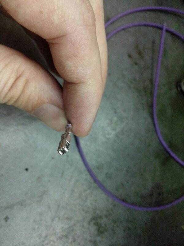

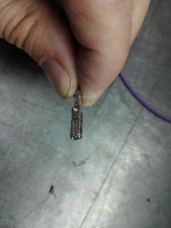

    Клемма .

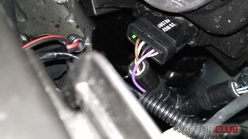

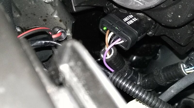

    Запитаться вот от этого провода, идущий на ДХО

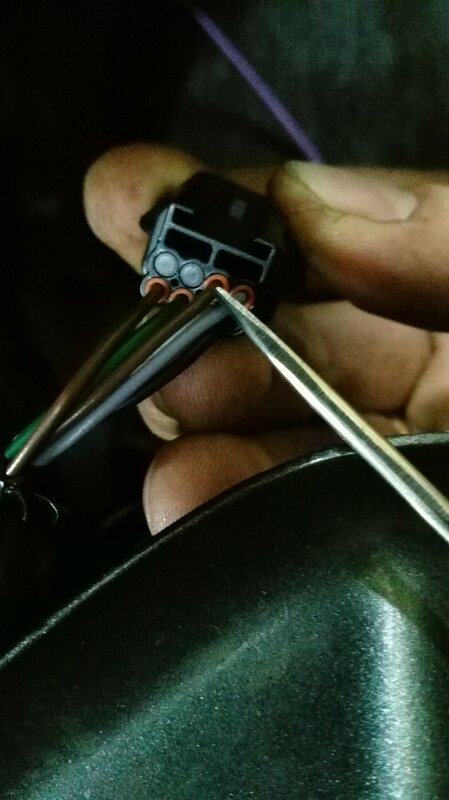

    Вставить в фишку фары, наш провод с фишкой фиолетовый.

    А я думаю сделать по фэншую )))) , между фарами - синим проводом ( в фаре он синий ) , потом колодку с предохранителем и далее к фишке ДХО - коричневый ))))

    Сколько на фото смотрю, на фаре ясно в пустое не задействованное место а на ДХО разъеме место соединения с коричневым проводом не пойму. Если не трудно Игорь подскажи. Проще в логан-гараж заехать, но уж больно далековато да и время надо.
    83.844
    207.960
    Там на фото отвёрткой показано - КУДА .

    Подсказываю.
    На него показано отверткой. Зачистить аккуратно и запитаться.
    Далее провод с клеммой( заранее подготовленый "по феншую") , как хочет Campan
    Вставить в фишку фары, как и куда на картинке.
    п.с. Ко второй фаре так же.
