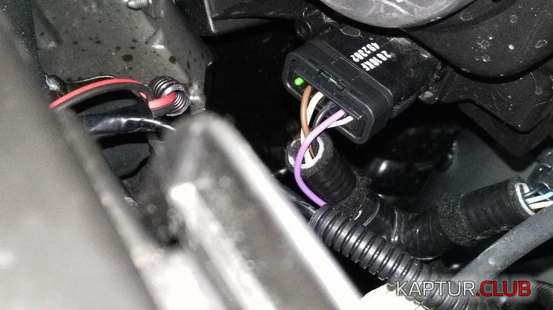

    На фото ( мое фото ) этот фиолетовый провод я сам ставил.
    А Вы утверждаете, что у Вас на авто 2017г уже есть провод на этом месте ( где мой фиолетовый ) ? И не работает?
    83.814
    207.862
    Ну в фаре у всех есть , дальше нет !!! Нужно тянуть провод как описано .

    За подсказку спасибо. Но по феншую получается на 90% все равно зачистить придется и пайка. Я думал как на фаре ай нет.

    Ну уж если хотите как по заводскому , без пайки , то ищите плюс + от переключателя подрулевого . А где он ? Знают только сборщики с Автофрамоса это или клеммная коробка , релюшка под приборной доской или под ногами или вообще по середине тарпеды . Только зачем такие сложности , припаянный провод 20 лет прослужит , там в пучке проводов ничего не видно и никто и некогда не узнает что там пайка.

    Я так же поступлю. Лампочки уже пришли от Филипка

    Тогда в каком месте пайка? Как я понял чтобы добраться до разъема ДХО надо подкрылок минимум снять переднюю левую часть или в районе аккумулятора, но там не удобно. Поэтому пытаюсь найти начало коричневого провода. Если оно в блоке предохранителей в салоне, то кранты там вообще не удобняк, если в блоке под капотным пространстве было бы ок.
